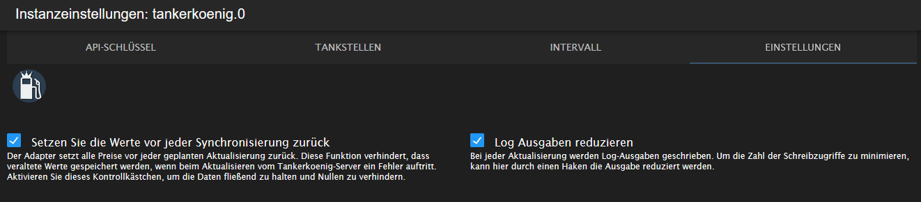

        Ich glaube es gibt im Adapter die Einstellung vor dem abrufen Preise auf 0 setzen. Damit ist jedes Abrufen eine Preisänderung. Bin gerade nur mit dem Handy unterwegs, da ist nachschauen etwas kompliziert;-)
          Genau so ist es:

            Ich war blind.Teste gerade mit der Änderung. Aktuell kommt nicht alle 5min ne Mail. Natürlich kommt auch gerade keine Preisänderung. Wenn die kommt wird es sich zeigen.
