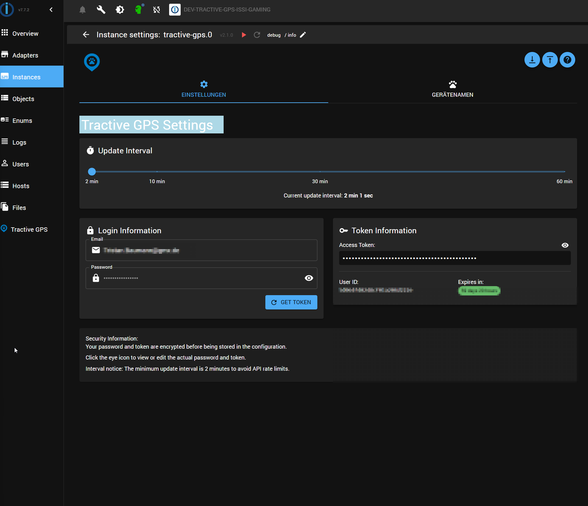

                              Hallo an alle, da es mir etwas besser geht und ich Lust hatte und mich eh wieder einarbeiten wollte, habe ich heute den Adapter etwas überarbeitet und auf den neusten Stand gebracht.
                              Die Admin Ui und Tab sind komplett neu gemacht worden und auch den Code im Backend werde ich neu schreiben.
                              Da ich aber nur die alten Daten, die ich mal auf DC/Telegramm/Forum/GitHub bekommen und ich noch gefunden habe, ist es etwas schwierig, auf alles zu reagieren, was sich in der API geändert hat.
                              Also: Falls wer eine aktuelle API (JSON) hat
                              Ich würde mich freuen, wenn man sie mir zukommen lässt, oder direkt ein Login, falls möglich, damit die Tests mit Login und Fehlererkennung auch durchgeführt werden können, da ich sonst blind programmieren muss, und das ist nicht so gut.
