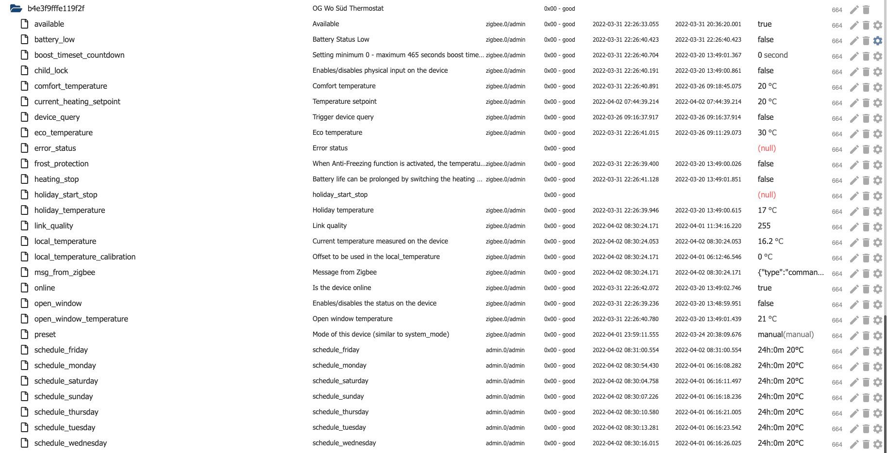

      ich hab elende Problem mit drei TV-02 Thermostaten. Die Dinger machen was sie wollen. Ich stelle die Solltemperatur per iobroker (mit blockly Befehl "steuere") oder auch direkt am Thermostat ein. Der Datenpunkt "temperature setpoint" wird aktualisiert, an den Thermostaten stehe die richtigen Temperaturen, und trotz vom Thermostat selbst gemessenen 16 Grad bleiben die kalt. Irgendwann, also in ner Stunde, oder auch zwei oder so wachen die dann auf, und ballern los wie Vieh, Dann gehts für den Rest des Tages, nächster Tag; neues Spiel. Hat jemand ne Idee?
      Viele Grüße, ein fast durchdrehender
Steve
