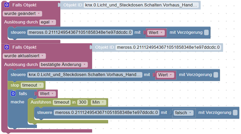

      Szenario: Ich würde gerne über die Meross Steckdose meinen Handtuchtrockner in KNX mit iobroker einbinden, damit ich ihn auch über den KNX schalten und die Rückmeldung abrufen kann. Zusätzlich soll (egal von welchem Gerät man die Steckdose einschaltet) der Handtuchtrockner sich 5 Stunden einschalten und danach wieder aus.
      Dieses Szenario konnte ich für meine Verhältnisse relativ gut umsetzten.
      Zu sagen ist das ich von Blockly nicht wirklich eine Ahnung habe, das werden Profis bei meinem Aufbau sofort erkennen. Hier taste ich mich durch viel herum spielen an die Lösung an.
      Somit auch meine Fragestellung, da es sich ja um ein Gerät handelt, was man nicht unbedingt unabsichtlich unnötig laufen lässt, da das Blockly Fehler aufweist.
      Ich habe mein Szenario in 2 Blockly aufgeteilt, eines für die Zeitschaltuhr und eines für die Rückmeldung des Status (Aus/Ein)
      Prinzipiell funktioniert es auch genau so, nur wie oben beschrieben wäre es toll, wenn ihr da mal einen Blick drauf werfen könntet und mir sagt, ok passt kann man schöner und besser lösen aber wenn es funktioniert ……………oder OMG mach das auf keinen Fall so.

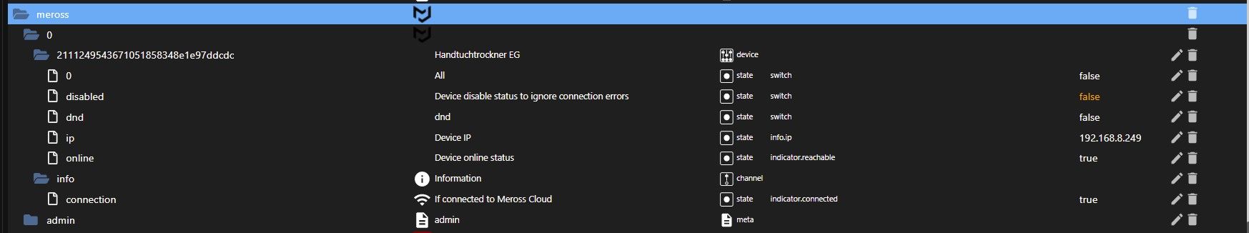

      Meross Datenpunkte.jpg ETS Datenpunkte.jpg Blockly_Zeitschaltuhr.jpg Blockly_Rückmeldung.jpg

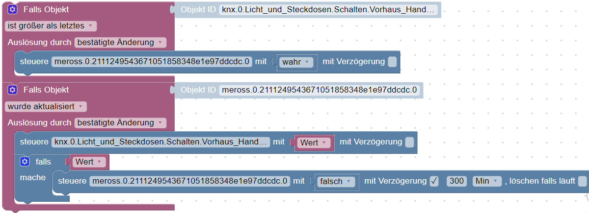

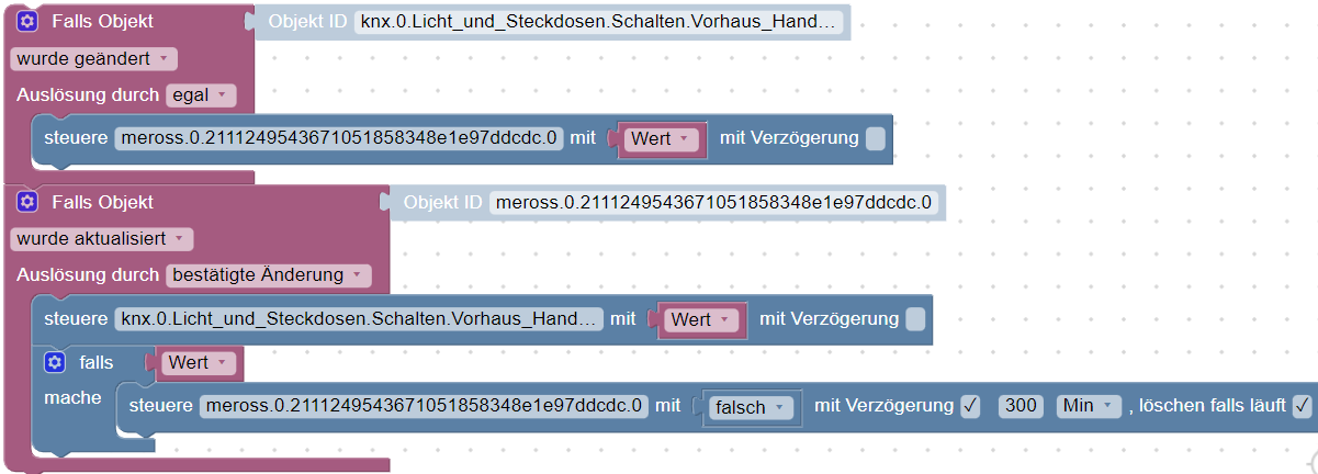

        paul53 @Graydens last edited by paul53
        @graydens
        Für das Einschalten und die Rückmeldung / verzögerte Abschaltung sollte jeweils nur ein Trigger verwendet werden.
        Wert (unter "Trigger"):
        "Schalten" empfängt von KNX und "Status" sendet an KNX?

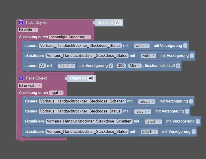

            @graydens sagte: Muss ich deiner Logik nun beided auf _Schalten oder _Status stellen?
            Nein, wenn es so ist
            dann muss auf "Schalten" getriggert und auf "Status" die Rückmeldung geschrieben werden.

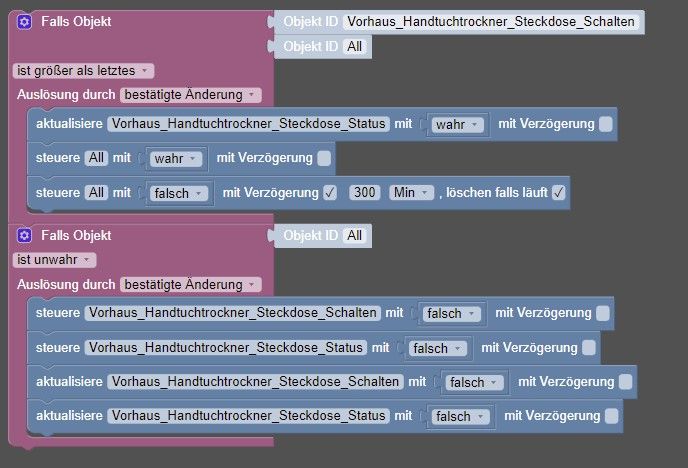

                    @graydens sagte: Schalte ich hier auf AUS läuft der Meross weiter
                    Es wird auch nur auf KNX-Änderungen false --> true getriggert. Wenn per KNX auch ausgeschaltet werden soll:
                    oder:
                    • G
                      Graydens @paul53 last edited by
                      @paul53 vielen herzlichen Dank, habe das obere verwendet und es funktioniert einwandfrei.
