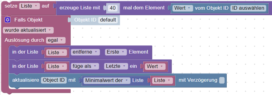

      ich beschäftige mich seit 2 Tagen mit Blockly und programmiere gerade eine PV-Überschussladung.
      Der PV- Überschuss der zum Laden zur Verfügung steht schwankt ja je nach Bewölkung oder schwankendem Verbrauch im Haus. Deshalb möchte ich den Minimalwert der letzten 10 Minuten des PV Überschusses für die Berechnung der Ladeleistung für die Wallbox berechnen.
      Der PV Überschuss wird alle 15 Sekunden aktualisiert.
      Meine Konkrete Frage ist jetzt wie ich mir den Minimalwert des PV-Überschusses der letzten 10 Minuten holen kann.
      Geht das mit den Listen-Blöcken oder gibt es eine andere Methode in Blockly?

        @masterkey sagte in Blockly Minimalwert der letzten x Minuten:
        ja!
        du must eine Liste erstellen in der die Daten kontinuierlich eingetragen werden, nach 10 Minuten dann die jeweils ältesten Listeneinträge löschen.
        so ähnlich hab ich es auch:
        https://forum.iobroker.net/assets/uploads/files/1615998851709-autoladen_kpl.png
        (inzwischen noch geändert)

          @masterkey sagte: Der PV Überschuss wird alle 15 Sekunden aktualisiert.
          Also 40 mal in 10 Minuten.
            masterkey @paul53 last edited by
            @paul53 said in Blockly Minimalwert der letzten x Minuten:
            Ok, super! So mach ich das. Vielen Dank!
