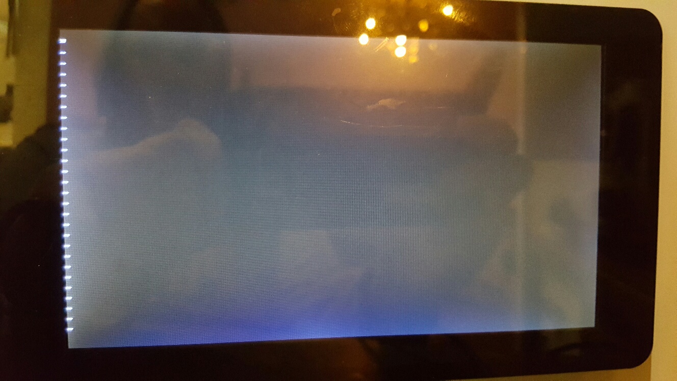

                                      das bekomme ich nach der Eingabe.
                                      Mache alles nach Anleitungen deshalb tue ich mir auch so schwer. FHEM hatte ich auf nem bestehendem system zum laufen gebracht aber bin an der Alexa Einbindung gescheitert. Dacht ich versuche jetzt mal iobroker und wollt alles von Anfang an neu machen und bekomme net ma den rasperry zum laufen.
                                      • eric2905
                                        eric2905 last edited by
                                        Das ist vi - allerdings mit einem leeren/neuen File.
                                        Hast Du den "sudo vi …" Aufruf korrekt drin?
                                        Beachte den Punkt vor dem ssh.
                                        Gruß,
                                        Eric
