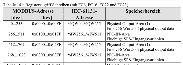

        ich habe eine 750-880 und schreibe auch Werte vom ioBroker in die WAGO. Lt. Modbus-Mapping in der Doku beginnt der PFC-In-Bereich bei Adresse 768 (Dez) was im Codesys der Adresse %IW256 entspricht.
        Mein Schreibbereich fängt bei 770 an und wird im Codesys mit %ID129 (D=double) abgeholt. Da ich Float runterschreibe springen die Adressen bei mir immer um 2 weiter.

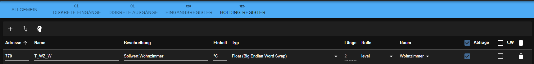

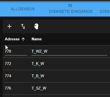

            Ich habe meine Register unter Holding angelegt.

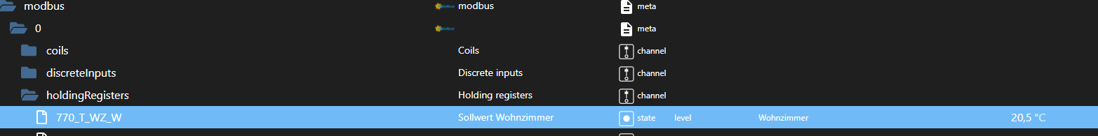

            Hier die angelegten Objekte

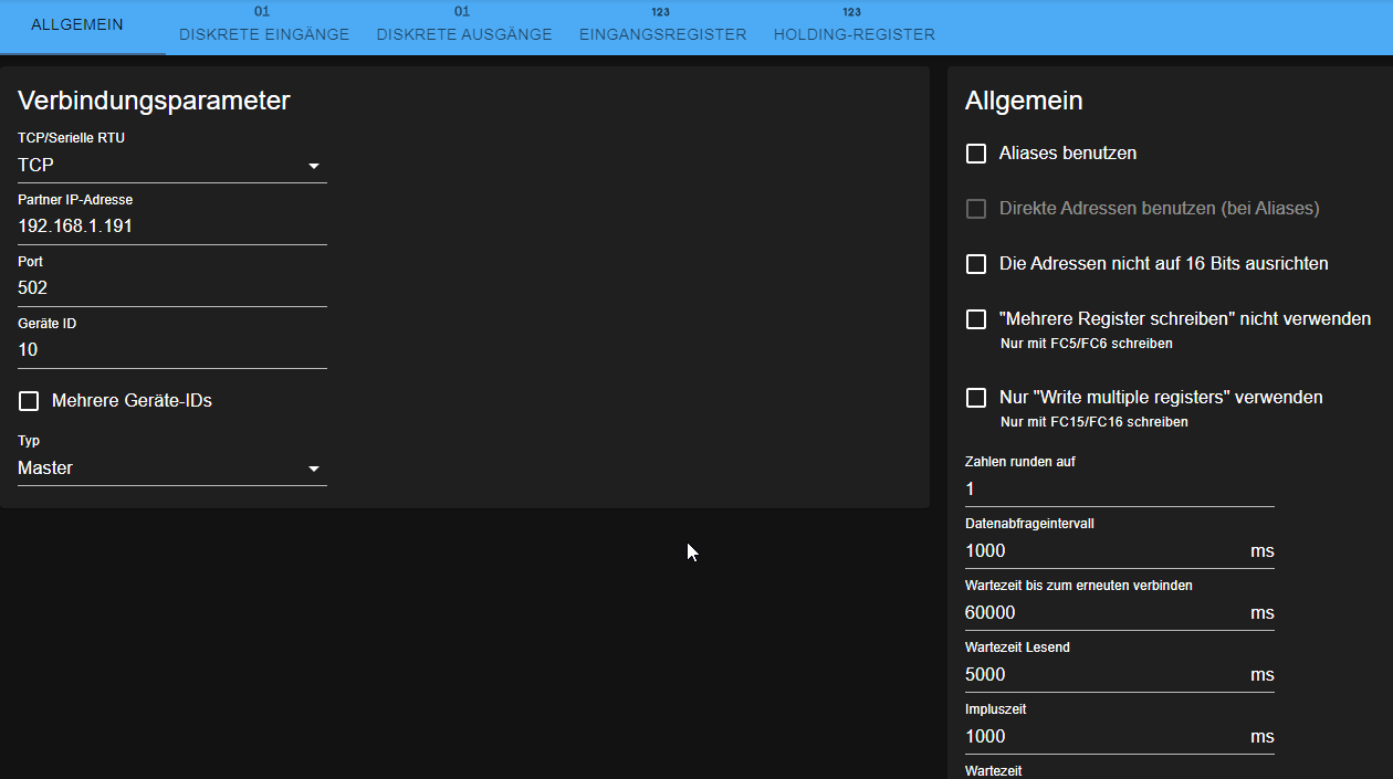

            Anbei auch meine Einstellungen unter Allgemein. Wenn ich ein neues Register eintrage wird das sofort unter den Objekten angelegt.

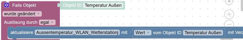

                Möchte die Daten meiner Wetterstation über Modbus an meine WAGO
                Steuerung senden. Die Daten übergebe ich über ein Blockly von der Wetterstation an die Modbus Variable. Diese werden auch in der Baumstruktur der Modbus Variablen richtig angezeigt.
                Allerdings werden die Daten nicht in die WAGO geschrieben.
                Schreibe ich den Wert händisch in die Baumstruktur der Modbus Variablen wird der Wert in der SPS richtig übertragen.
                Habe die Variable so wie du oben in dem Beitrag beschrieben hast deklariert.

                    sorry hier der Blockly ;
                    Es wird ja auch in der Baumstruktur aktualisiert aber nicht in der WAGO.
                    VG
                    dikazi
                      Homoran Global Moderator Administrators @dikazi last edited by Homoran
                      @dikazi du aktualisierst ja auch und steuerst nix! wie schon meine Glaskugel vermutete
                        dikazi @Homoran last edited by
                        Oh Man danke, ich war ja völlig auf dem Holzweg.
                        Danke für deine Mühe und Geduld.
