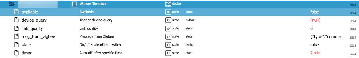

      Habe obigen Automaten im Einsatz.
      Der Zigbee-Adapter ist V1.6.16.
      Das Gerät läßt sich schalten und auch die Zeit kann ich einstellen.
      Allerdings wird available immer false angezeigt und auch die link_quality wird nicht aktualisiert.
      Ich habe das Teil seit ca. 14Tagen auf dem Schreibtisch.
      Empfangsprobleme schließe ich aus, weil ich wie gesagt problemlos schalten kann.
      Wie kann ich rausbekommen, warum available und link_quality nicht aktualisiert werden?

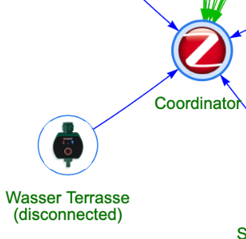

          In der Nertzwerkkarte wird er als disconnected gekennzeichnet.

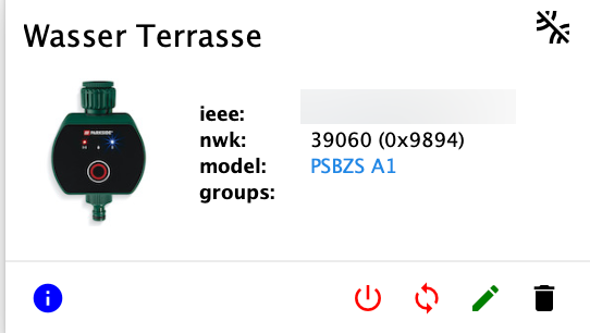

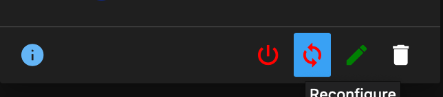

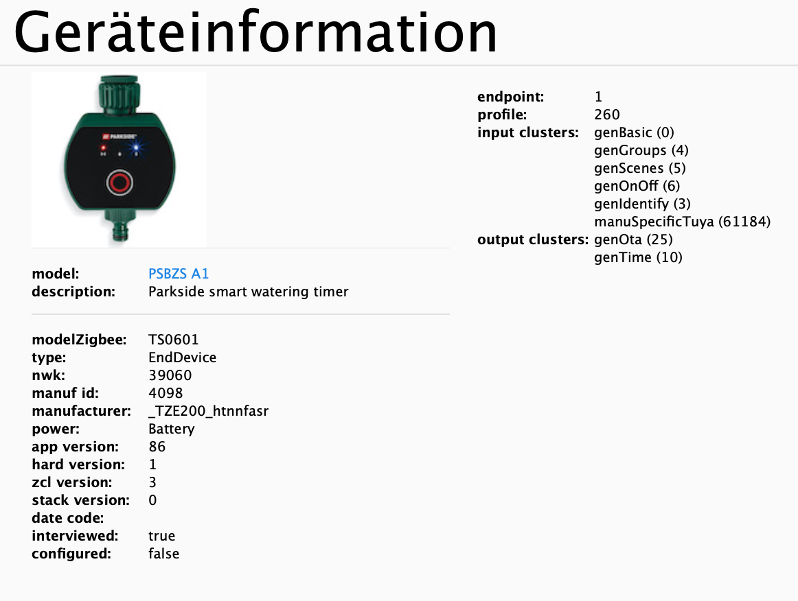

            @rewenode Es ist davon auszugehen das das Gerät seine "Konfiguration" verloren hat. Das lässt sich über die Rückseite der Gerätekachel wiederherstellen:
              rewenode @Asgothian last edited by
              @asgothian Danke für den Hinweis, auch wenn ich das schon erfolglos probiert habe.

                  @crunchip Ok, da hätte ich doch etwas genauer lesen sollen. Habe im Beitrag den Hinweis gefunden, dass die Dinger wohl nur per device_query dazu zu bewegen sind ihre Daten zu aktualisieren.
                  Das klappt bei mir auch wenn ich den button auslöse.
                  Gibt es da noch eine andere Lösung außer ein zyklisches Skript?
