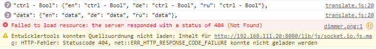

        und in der Browserkonsole?
          Farmer-cb @Homoran last edited by Farmer-cb
          @homoran ah gute Idee, da steht ein Fehler drinn
          das steht bei aber auch bei den anderen iobrokersystemen die ich betreue drinn
          Homoran F 2 Replies Last reply Reply Quote 0
            Homoran Global Moderator Administrators @Farmer-cb last edited by Homoran
            @farmer-cb das dass dimmer.png fehlt ist erstmal zu verschmerzen.
            die andere Meldung muss sich jemand mit Ahnung von socket.io ansehen.

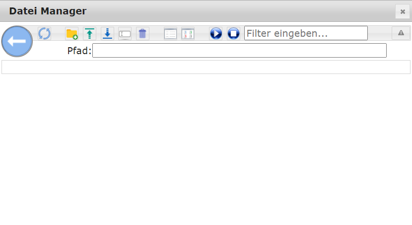

              @farmer-cb wenn ich im editor den Dateimanager öffnen kommt auch nix, der ist komplett leer
