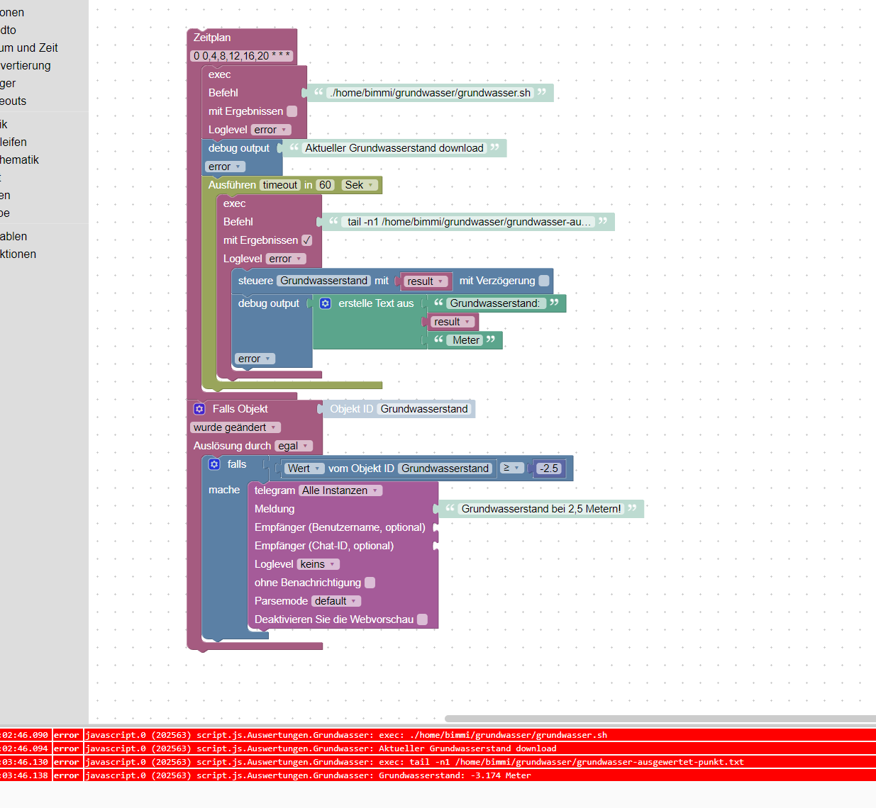

      In unserem Ort gibt es ein Grundwasserfrühwarnsystem. Diese Daten werden Online bereitgestellt. Durch ein kleines bash script hole ich mir die .txt Datei, lese sie ein und speichere mir den letzten Wert in einer eigenen .txt Datei. Das funktioniert auch soweit ganz gut.
      Durch ein kleines blockly wird diese Datei dann ausgelesen und der Wert in einen Datenpunkt geschrieben. Das funktioniert auch soweit.

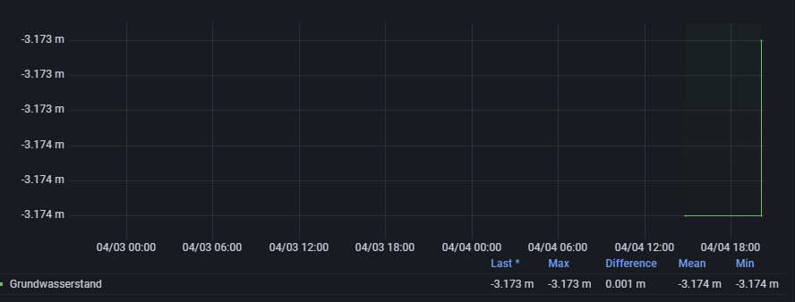

      Was aber nicht funktioniert ist die Übertragung in influx.db. Warum auch immer. Ich habe versucht von aktualisiere bis schreibe Wert usw... Der Wert im Datenpunkt ändert sich auch, aber nicht der Wert in der Influx.db.
      Hat vielleicht jemand einen Tip? Könnte es evtl daran liegen, dass der Wert ein negativer Wert ist?
      Mein blockly sieht so aus:
      Wie man sieht, wird der aktuelle Stand ausgelesen und auch in den Datenpunkt geschrieben.

            Ich verstehe das ganze blockly nicht. String/Number
            Du holst dir doch einen string, wenn kleiner -2,5(number)
            Warum dann auch noch ein -

              @bimmi sagte: Ich wandle das Komma vor dem Übertragen jetzt in einen Punkt
              Für den Vergleich genügt das (implizite Typwandlung string --> number). Für Influx sollte der String mit dem Punkt in eine Zahl gewandelt werden.
                bimmi @crunchip last edited by bimmi
                @crunchip die Werte kommen als negative Werte an. z.B. Grundwasserstand 2,5m unter Geländekante...

                So wie es aussieht funktioniert es jetzt. Die Werte werden übertragen in die DB. Es lag wirklich an dem KOMMA / PUNKT !
