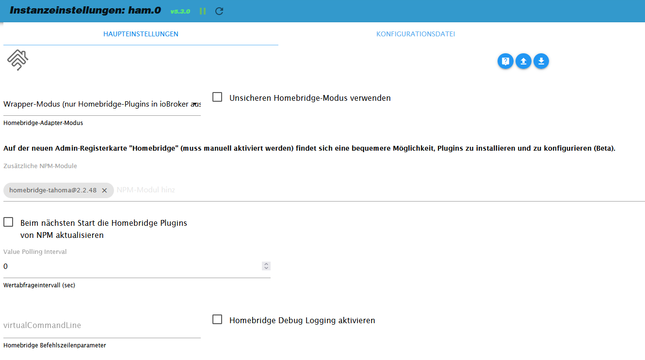

          Sag mal ist dein Sytem auf dem neusten Stand? Worauf läuft der iobroker?
          Ham Adapter mit Plugin löschen ioBroker neu starten. Das KIT mal vom Netz nehmen und dann wie folgt vorgehen.
          Das Kit wieder ans Netz. Dann in der App prüfen ob Verbindung grün ist dann testen ob du Markisen fahren kannst.
          Wenn alles ja ist, dann Ham Adpter installieren wenn alles okay dann plug in und dann versuche es mal mit diesen Code.
          Oben bei username kommt die MAC Adresse rein und dann die Pin der BOX.
          "bridge": {
          "name": "somfy connectivity kit",
          "username": "XX:XX:XX:XX:XX:XX",
          "pin": "XXXX-XXXX-XXXX"
          "description": "...",
          "accessories": [],
          "platforms": [
          "platform": "Tahoma",
          "name": "My Tahoma Bridge",
          "user": "xxxxxx@xxxx.de",
          "password": "xxxxxxx",
          "service": "tahoma",
          "exclude": [
          "rts"
          • Fabio
            Fabio @tobi307 last edited by Fabio
            @tobi307 es sollte dann so aussehen.
              tobi307 @Fabio last edited by
              @fa-bio Danke für deine Hilfe leider bekomme ich es nicht zum Laufen werde die Rollos jetzt über alexa ansprechen

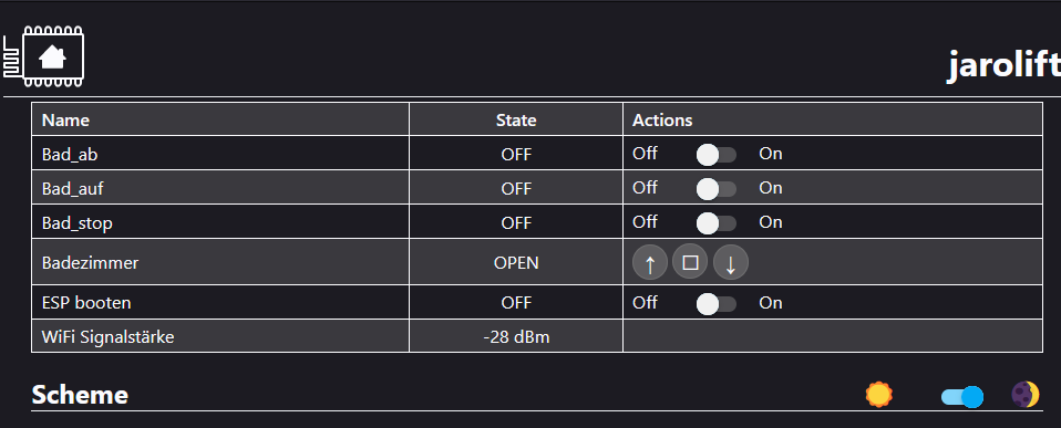

                  Meinen Jarolift habe ich ähnlich eingebunden, nur mittels Relais-Platine und einem Wemos-D1 mini und einem zusätzlichen Funk-Wandtaster. Auf dem Wemos läuft dann ESPHome. Darüber habe ich dann 3 Taster eingerichtet "Auf/Ab/Stop" und ein "Cover". Damit kann ich per VIS etc. direkt steuern und zusätzlich per Alexa "fahre im Bad Rolladen auf 60%".
                  Sieht dann in der Web-GUI von ESPHome bspw. so aus:
                  Automatisiert ist das Ganze dann per "shuttercontrol"-Adapter.

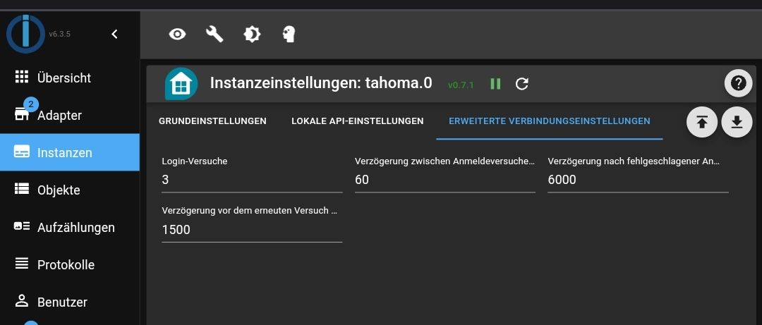

                        Ich benutze das Connectivity Kit mit den Tahoma Adapter und IO Rolladen. (Mann muss die Zeit zwischen fehlgeschlagen Anmeldeversuchen höher stellen ansonsten sperrt Somfy deine IP Adresse)
                        Funktioniert bei mir in iobroker aber nur über die Cloud habe mir deswegen die tahoma Box bestellt hätte demnächst wenn alles funktioniert das Connectivity Kit abzugeben wenn es jemand braucht.
