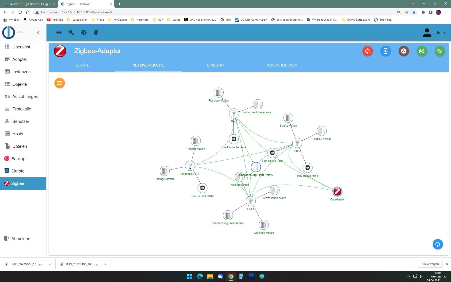

        Der Tuya Zigbee 1 Gang Switch (001) wird als Lichttaster (0001) erkannt.
        Anmeldung und Betrieb sind eine Zeitlang möglich.
        2 abgehende und eine ankommende Zigbee Verbindung zu 3 Zigbee Routern.
        Dann , plötzlich hat der 1 Gang Switch 3 abgehende Verbindungen aber keine ankommende.
        Damit ist er nicht mehr erreichbar.
        passiert immer wieder.

            LarryXXL @Asgothian last edited by LarryXXL
            @asgothian

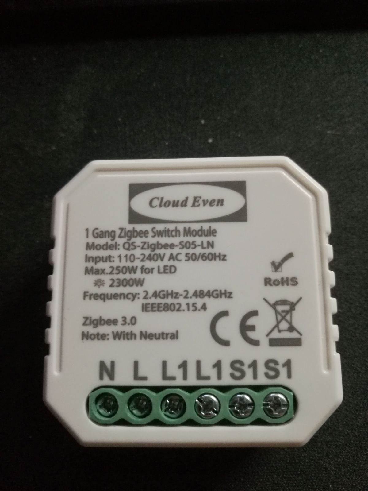

            Es geht um das Tuya 1Gang Zigbee Schaltrelais mit neutral.
            Zigbee device Überdachung Licht Relais
            Raspi 3b mit Zigbee 3.x.0 usb Stick als Coordinator alle Adapter aktuell auf Beta.
            nach kurzer Zeit ist das Device nicht mehr erreichbar weil es 3 abgehende Verbindungen aufbaut aber keine ankommende.

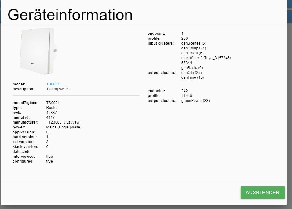

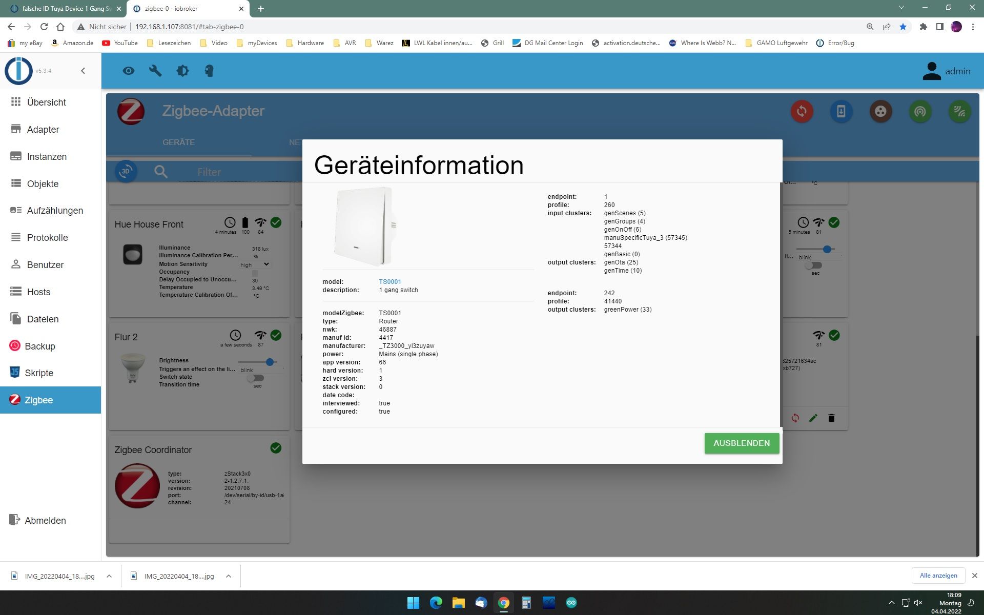

            es wird zudem als Lichttaster angezeigt was auch nicht stimmt.
            scheint als wäre die Geräte Typ ID falsch.

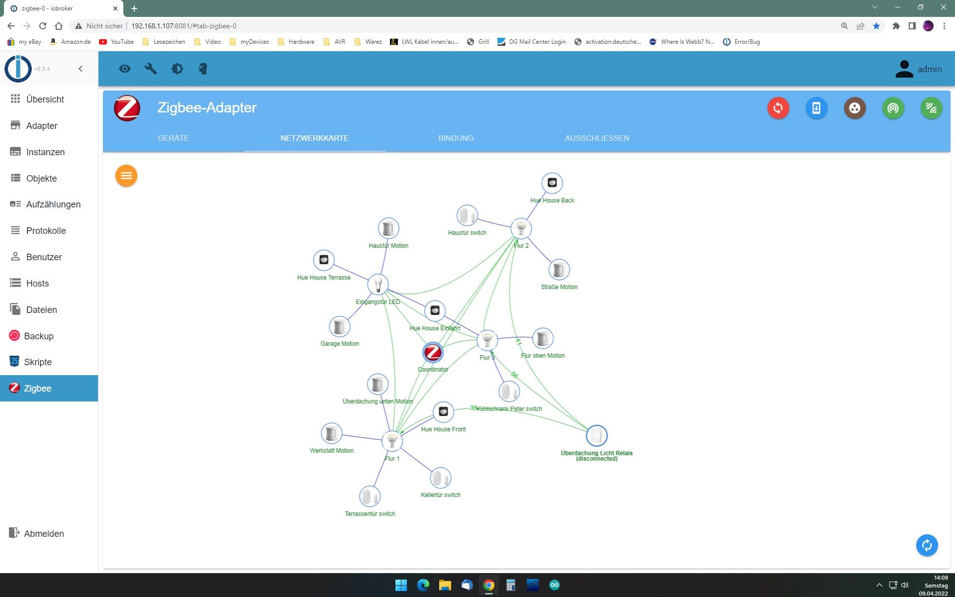

              LarryXXL @LarryXXL last edited by
              @asgothian
              wieder 3 abgehende Verbindungen und nicht mehr erreichbar.
