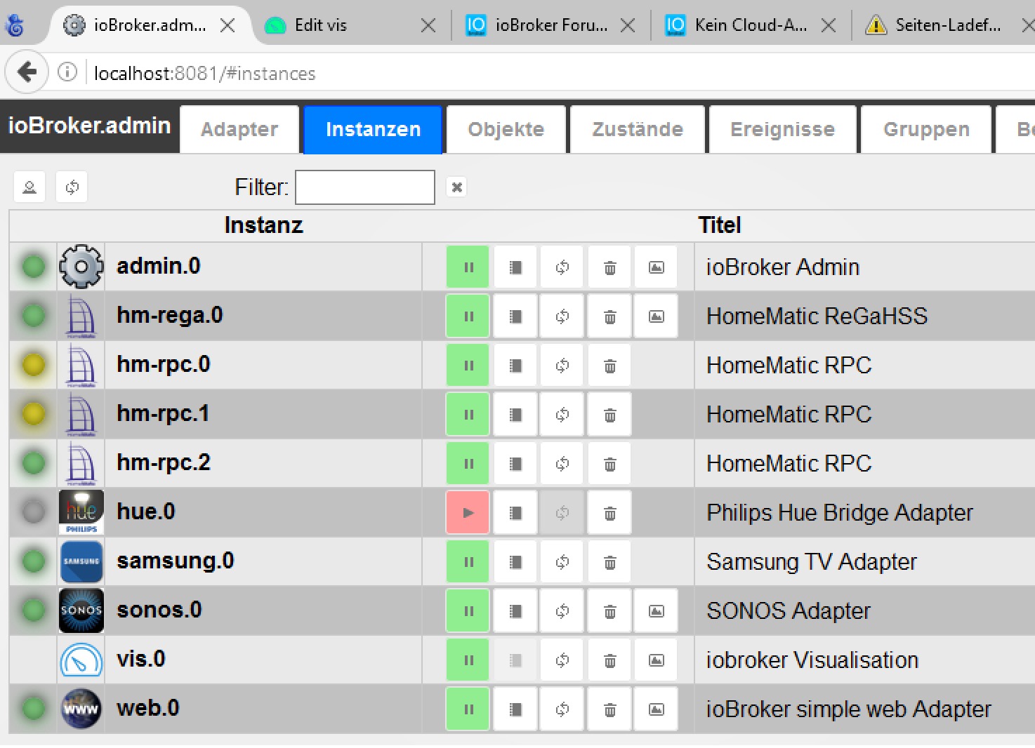

      die Adapter Instanz hm-rpc.0 und hm-rpc.1 bekommen keine Verbindung. Status gelb
      Logeintrag: hm-rpc.1 2017-03-18 16:40:53.579 error Socket error: Error: connect ECONNREFUSED 192.168.178.42:2000
      hm-rpc.2 und hm-rega funktionieren. Status grün
      iobroker läuft auf dem macOS in einer Windows 10 virtual machine unter Parallels.
      siehe screenshots.

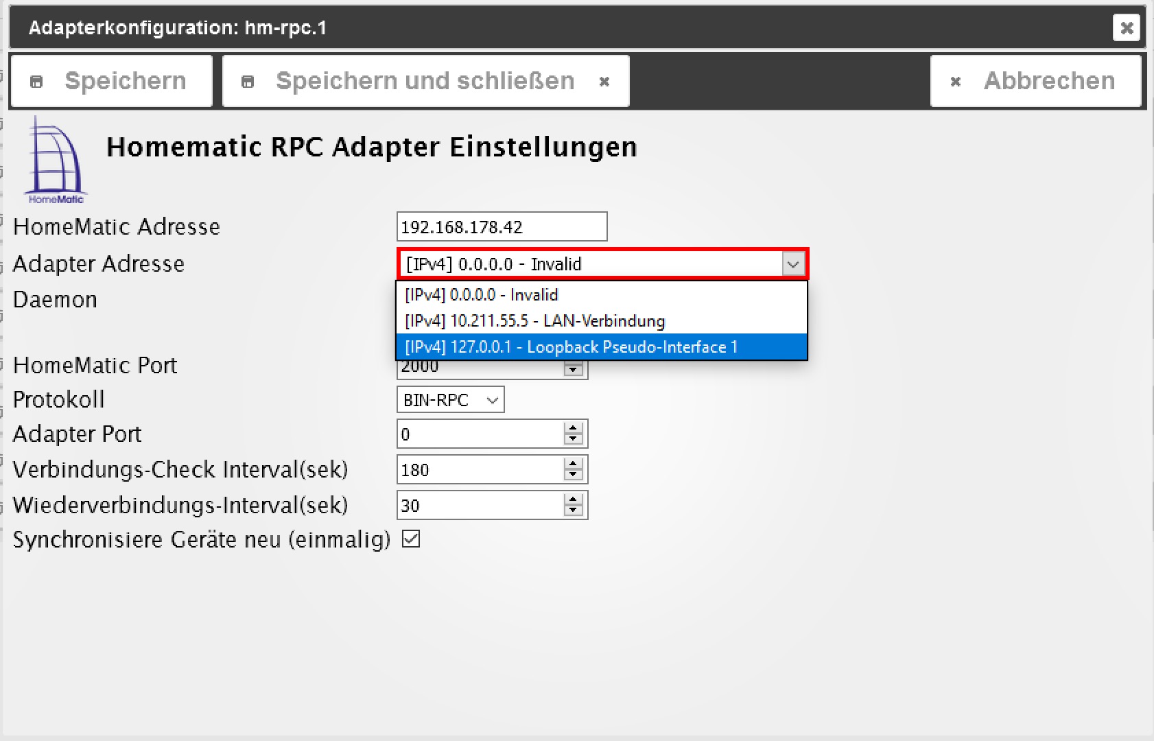

      Als Adapteradresse habe ich alle in der Liste angebotenen Einträge probiert.

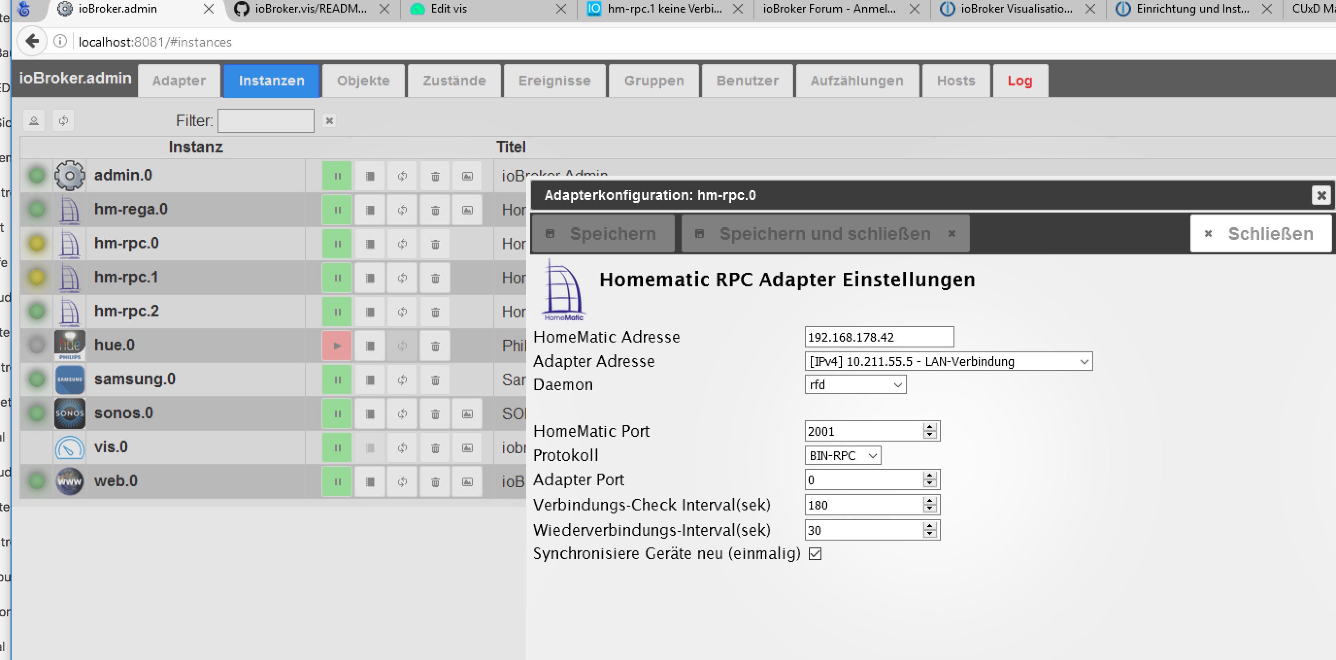

          Laut Screenshot hat der IoBroker-Server eine 10.211.55.5
          Kann das sein?

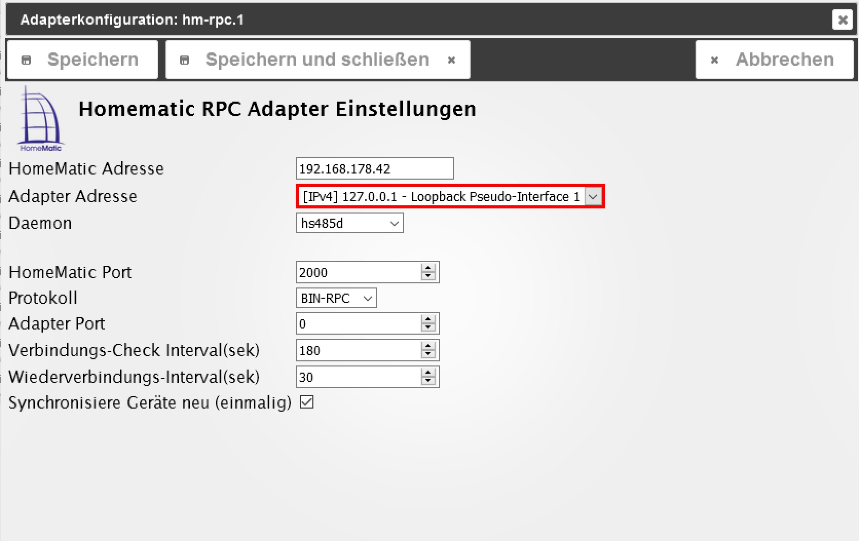

          Post bitte mal einen Screenshot der Konfig vom hm-rpc.0

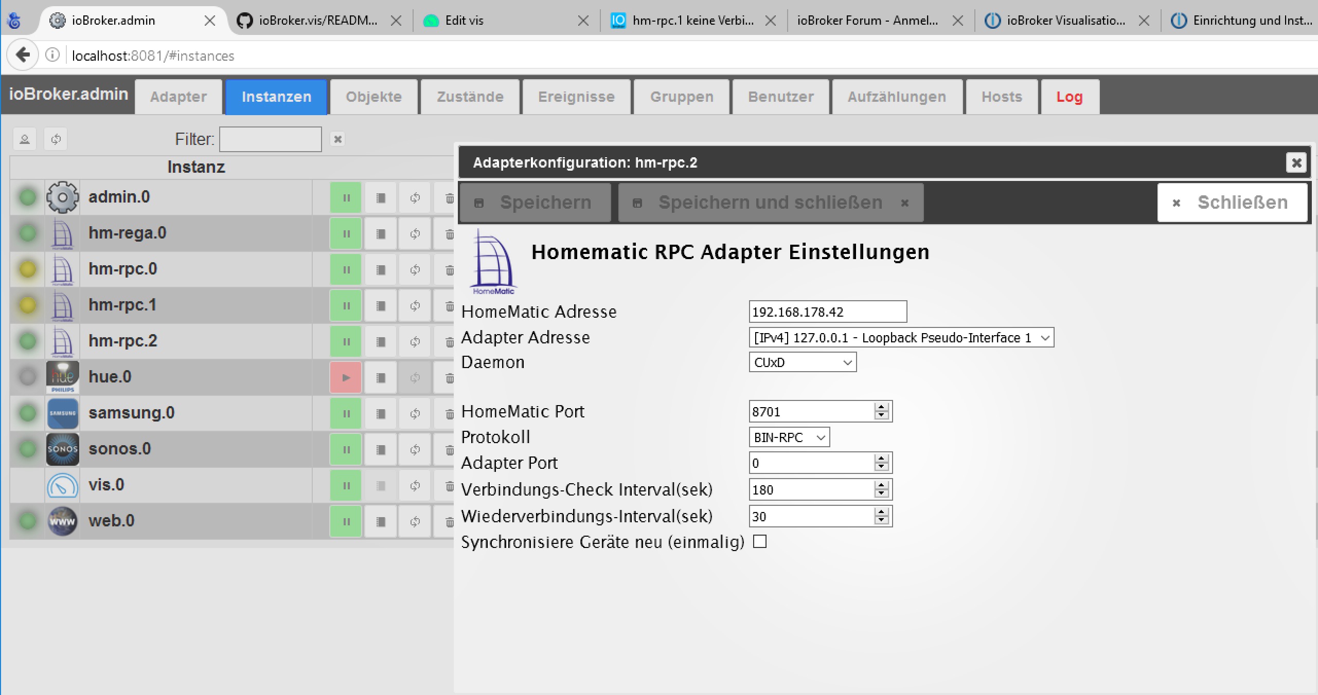

            Habe jetzt von hm-rpc.0 (läuft nicht) und hm-rpc.2 (läuft) den screenshot gezogen:
            LG Guenni

                        Das was mir auffällt:
                        hm-rpc.2 (läuft ja) zeigt auf den Loopback-Adapter der IoBroker-Maschine
                        hm-rpc.0 (läuft nicht) zeigt auf eine IP, die eigentlich nicht zu einem klassischen Heimnetzwerk gehört (10.211….)
                        Welches Gerät hat die IP 10.211.55.5?
                        Was passiert, wenn Du hm-rpc.2 mal deaktivierst und hm-rpc.0 mal auf die Loopback-Adresse stellst?

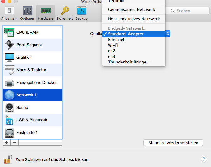

                              Hat die virt. Win10-Maschinen auch noch NICs im 192.168.178.0/24 Netz?
                              Ansonsten solltest Du der Win10 auch eine IP aus dem 192.168.17.0/24 Netz geben. Oder hat es eine Grund, den ich gerade nicht sehe?

                                So lange du innerhalb des Rechners zugreifst wird es mit localhost klappen.
                                Aber die hm-Adapter brauchen eine von außen zu erreichende IP-Adresse.
                                @[url=http://www.iobroker.net/?page_id=2829⟨=de#Adapter_Adresse:
                                ~~Doku"]~~Standard ist ipv4 0.0.0.0; allerdings muss hier eine von außen (von der anzusprechenden CCU aus) erreichbare Adresse wie 192.168.xxx.yyy eingegeben werden, da die CCU bei der Kommunikation die Ereignisse an diese Adresse sendet. `
                                Die befindet sich jedoch in einem komplett anderen Netz (192.168… und 10.xxx)
                                Das kann nicht klappen.
                                Rainer
