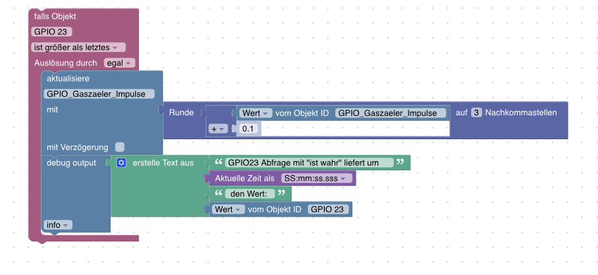

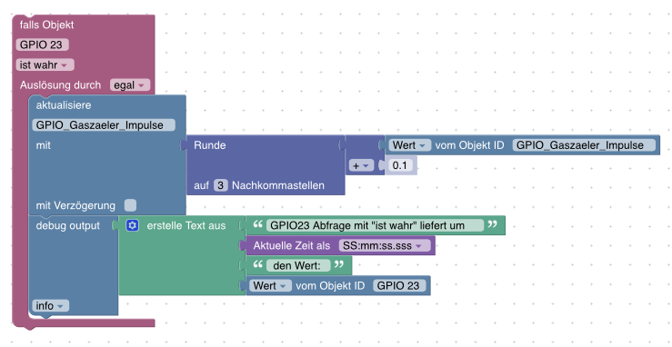

      Trigger ist ein GPIO - Port, der True bzw. false liefert. Bei True wird mit folgendem Blockly der Gaszähler hochgezählt:
      Hin und wieder (vermute ich) bleibt der Gaszähler am Magneten stehen und damit bleibt der GPIO länger auf True. Wird dann wieder Gas verbraucht, liefert der GPIO wieder ein True. Zwischen diesen beiden True werden dann vom Blockly weitere Werte Gezählt.

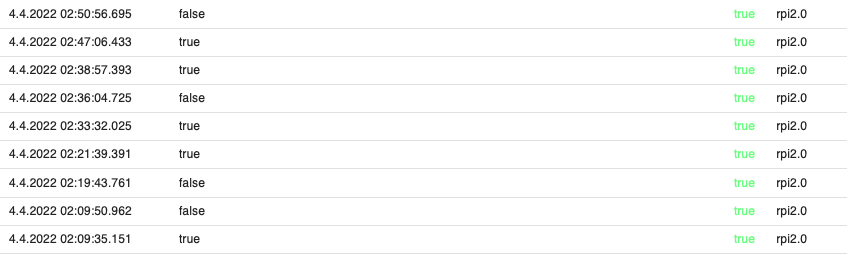

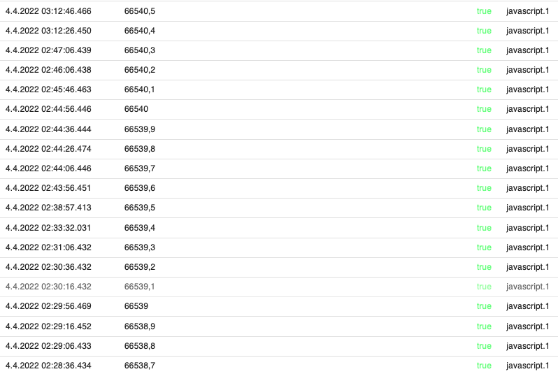

      Beispiel für den auslösenden GPIO-Port von letzter Nacht:
      Zwischen 02:21:39 = true und dem nächsten aufgezeichneten Wert um 02:33:32 wieder = true
      und
      zwischen 02:38:57 und 02:47:06 ebenfalls = true wurde vom Script hochgezählt obwohl eigentlich keine Werte geliefert wurden:
      Wie kann ich das unterbinden?

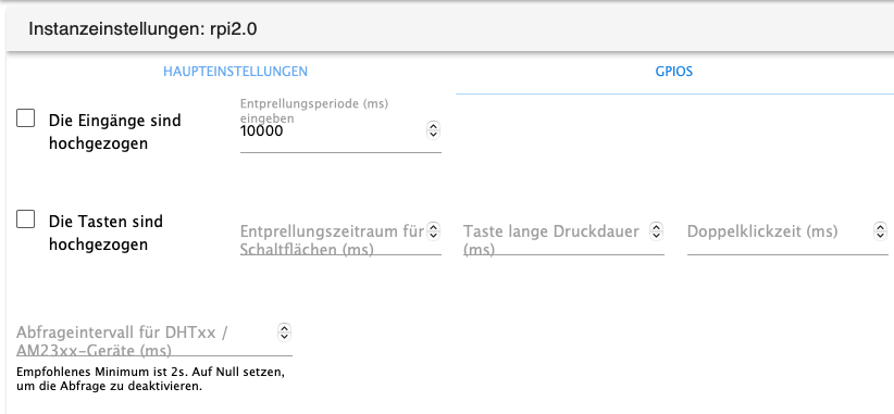

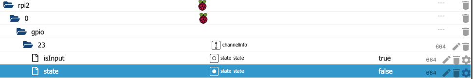

      Die Einstsellung der rpi2.0 Instanz zu den GPIO´s:

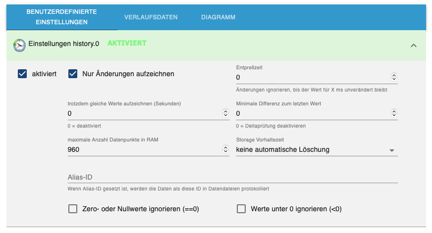

      Die History - Einstellungen zum Daten-Objekt:

        Ahnungsbefreit @DatzerF last edited by
        @datzerf ändere den Trigger von "ist wahr" auf "ist größer als letztes", dann wird der Trigger nur ausgelöst, wenn der Wert true ist und der vorherige false war

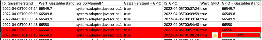

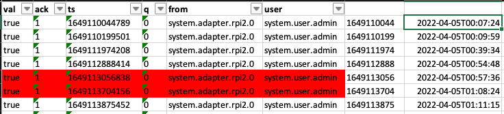

          History GPIO wobei um 00:57:36 der Zählwerk mit dem Magneten unter dem Reed Kontakt stehen geblieben ist:
          Irgendwann zwischen 00:57:36 und 01:08:24 ist die Heizung wieder angelaufen und um 01:08:24 das Zählwerk wieder mit dem Magneten am Reed-Kontkat vorbei gekommen. Ein false wurde zwischen diesen zwei Zeitpunkten nicht geschrieben, deshalb auch nicht hochgezählt.
          History GPIO als Excel-Tabelle:
          Vergleich History des GPIO und History des Gaszählers:

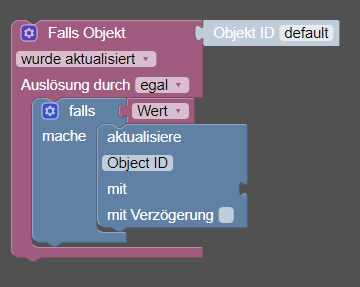

                @datzerf Versuch doch mal den Tipp von @crunchip , das ist ja nur ein "falls wert" mehr. Bitte unbedingt "wert" aus dem Menü "Trigger" verwenden und nicht noch einmal mit "wert von ..." abfragen.

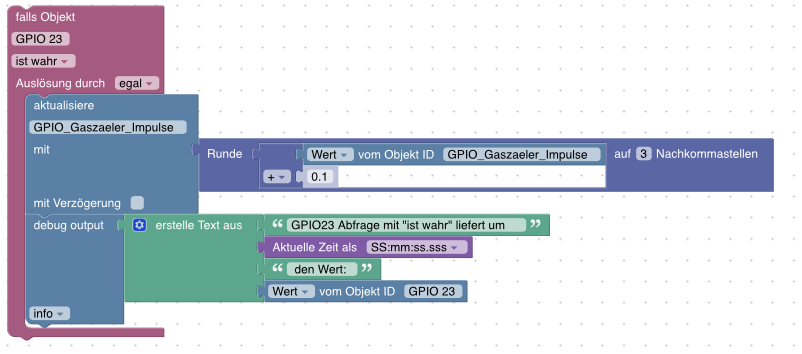

                  Hier der Trigger, den ich abfrage:
                  Falls dieses Objekt sich ändert (Prüfung versucht mit "ist wahr" und "ist größer als letztes")
                  dann soll der im usderdata - Bereich angelegt Datenpunk:
                  um 0,1 hochgezählt werden.
                  Den Wert aus dem Menü Trigger verwende ich an der Stelle doch und frage nicht noch mal separat mit wert von ab??
                  Die Aktualisierung, also die eigentliche Aktion sollte so doch auch passen?

                        @datzerf Der Vollständigkeit halber: Was ich meinte, war folgender Ansatz:
                        Damit löst das Script immer aus, auch wenn der Wert schon vorher "true" war, sobald der DP aktualisiert wird. Aber vermutlich liegt das Problem hier wirklich bei Reed-Kontakt.
