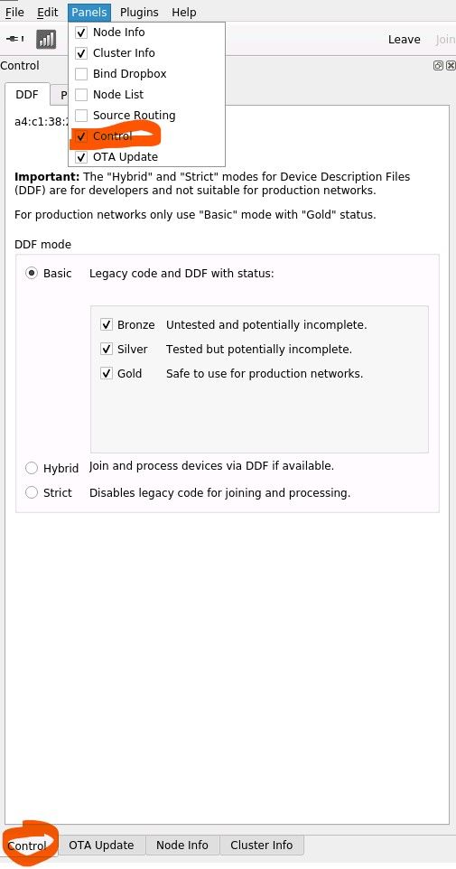

            Wichtig: Entweder in der deconz-gui den erlaubten Status auf Bronze setzen oder in der nous_a1z.json den Status von Bronze auf Gold. Deconz neu starten und den Objektbaum im iobroker aktualisieren.

                Zu Bronze/Gold: Da vermute ich mal, es soll Alpha, Beta und Endversionen der DDF darstellen. In der GUI kann man einstellen, was akzeptiert wird.

                  Ok, jetzt weiß was du mit bronze,silber,gold meintest. Habe die Haken alle gesetzt, die Steckdosen in der Phoscon-App gelöscht und wieder neu angelernt. Leider werden aber immer noch nicht die Werte für Spannung, Strom und Leistung aktualisiert. Was ich festgestellt habe ist, wenn man (per VNC) auf dem Raspi in der Deconz-GUI auf "Read" klickt, dann werden auch die Werte im IObroker aktualisiert und richtig angezeigt. Diese Werte bleiben so lange "eingefroren" bis man im Deconz-GUI wieder auf "read" klickt....irgendetwas ist in der .json-Datei nicht ganz richtig. Bloß was??? Hast Du noch eine Idee?

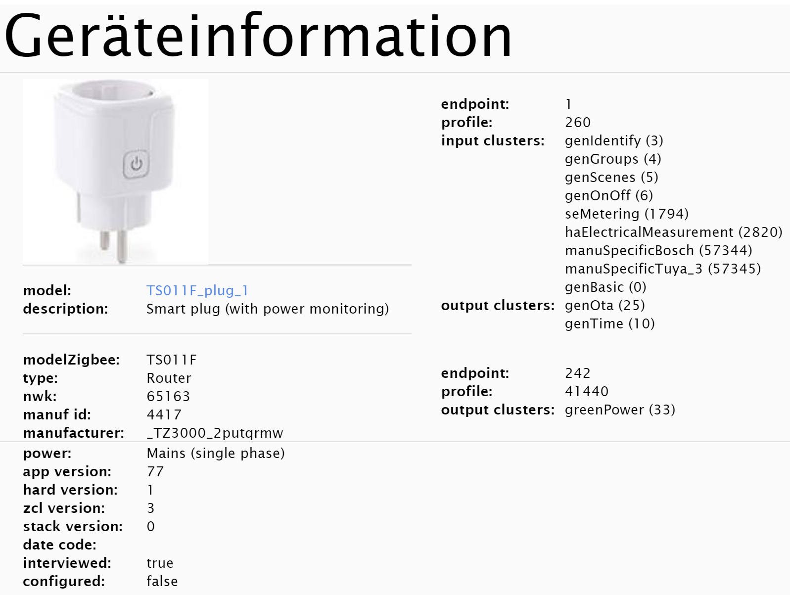

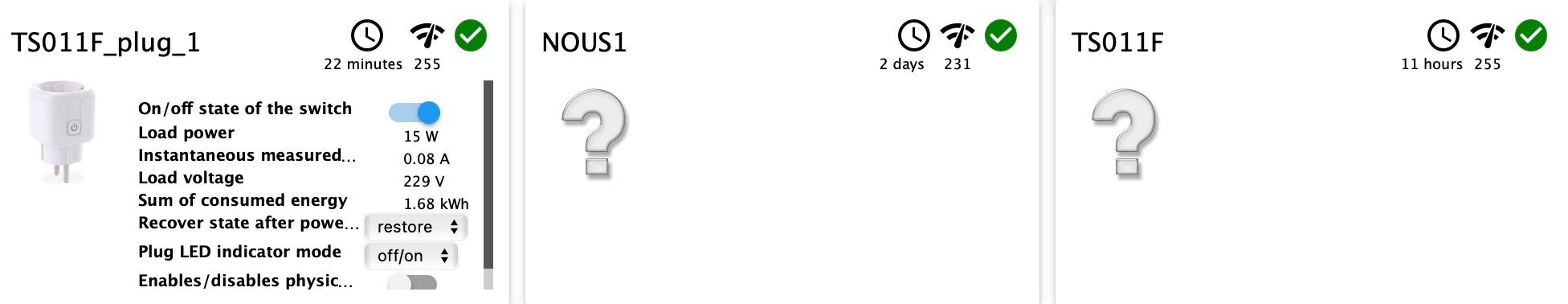

                                    @zarello Moin, bei mir laufen über den Zigbee Adapter (Version 1.7.6) mit einem ConBee II Koordinator zwei Zigbee Steckdosen von FDTEK, Typ NAS-WR01B wie gewünscht Sie sehen von der Bauform genau so aus wie die Nous, nur der Aufkleber innen ist nicht farbig. Gestern sind welche von Nous gekommen. Sie lassen sich zwar anmelden, haben aber keine Bedienelemente oder Anzeigen. Sind also nicht benutzbar. Merkwürdig ist, dass aus der 4er Packung nur eine den Namen Nous1 trägt, die anderen fast den gleichen Namen haben wie die von FDTEK. Habe auch versucht eine Update durchzuführen, es klappte bei den FDTEK, bei den Nous passierte nichts. Den Hersteller habe ich auch schon angeschrieben und um Hilfe gebeten, mal sehen ob es eine Rückmeldung gibt.
                                      bastler @bastler last edited by
                                      @bastler Problem gelöst, habe den Zigbee Adapter im Expertenmodus auf 1.8.10 aktualisiert und alles läuft 🙂

                                        hallo zusammen,
                                        bei mir sind die Tage auch 4 stück Nous A1Z angekommen und diese wurden auch nicht erkannt. War erst ein bisschen enttäuscht, aber sooo schnell gibt man nicht auf.
                                        Nach ein paar Tage suchen im Netz und Update das Zigbee Adapters bei Git auf die neuste Version, kann ich sagen diese Nous werden wunderbar erkannt und liefern alle Daten wie gewünscht.
                                        Meine Empfehlung , nicht sofort aufgeven, die Dinger laufen sehr zuverlässig.
