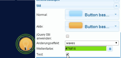

        Wenn man bei 'Stil' -> Normal: oder Aktiv: Buttons wählt, ändert sich die Farbe.
        Oder wenn ich in der Abteilung 'Stil' -> 'jQuery Stil anwenden' aktiviere, dann wirds bei mir blau… ?!
          In der Eigenschaften-Sidebar den Abschnitt Stil aufklappen und dort für Normal und für aktiv einen Stil aussuchen.
          Im Abschnitt darüber kann man dann auch noch verschiedene Icons für die Zustände auswählen.

              Unten im Abschnitt Stil befindet sich eine checkbox "test".
              Wenn du die aktiviert, wird der aktive zustand angezeigt.

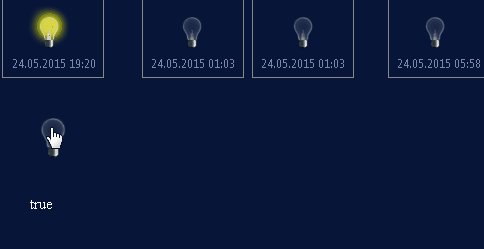

                  Kannst du daneben "basic-string val" platzieren und zeigen, was da angezeigt wird?
                    Ggf. Musst du den Datenpunkt auf true/false oder auf 1/0 überprüfen.

                      Bitte schön…

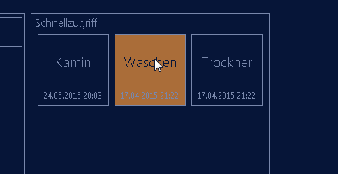

                          so ähnlich soll es aussehen:

                            filename="Zieleffekt.gif" index="0">~~ `

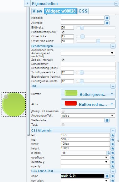

                                      Das ist mir schon klar, und bei mir (und anscheinend auch bei bluefox) funktioniert es auch.
                                      • kein Eintrag bei miniaturbild
                                      • kein Eintrag bei aktivbild
                                      • Eintrag bei Stil normal
                                      • Eintrag bei Stil aktiv
                                      Widget Farbe schaltet je nach zustand von grün nach rot
