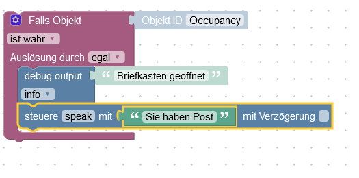

      Ich möchte gern bei bestimmten Zuständen eine Sprachausgabe von Alexa haben, hier nur ein beispiel. Ich ich finde (trotz hunderter Postings hier) nicht den Einstieg. Wenn ich es einmal verstanden hab, sollte es funzen.
      Kann mir mal BITTE Einer am konkreten Beispiel helfen? Debug geht, Meldung kommt. Aber welchen Datenpunkt spreche ich bei Alexa an? Fehlt da ein Zwischenschritt?

        @hausautomation-digital sagte in Sprachausgabe Alexa - Einsteigerhilfe:
        speak ist schon richtig, es ginge auch noch ssml

          Wuschl @hausautomation.digital last edited by
          @hausautomation-digital Müsste eigentlich funktionieren. Richtige Alexa ausgewählt? Lautstärke der Sprachausgabe angepasst? Habe bei noch extra einen Datenpunkt angelegt, da sonst die Sprachausgabe zu oft wiederholt wird.
            Ahnungsbefreit @hausautomation.digital last edited by
            @hausautomation-digital Probier doch erst einmal, "von Hand" etwas in den "speak" Datenpunkt zu schreiben. Wenn schon das scheitert, liegt das Problem im Alexa-Adapter. Ist der grün? Hast Du mehrere Alexas und sicher den richtigen "speak" DP benutzt? Lautstärke?

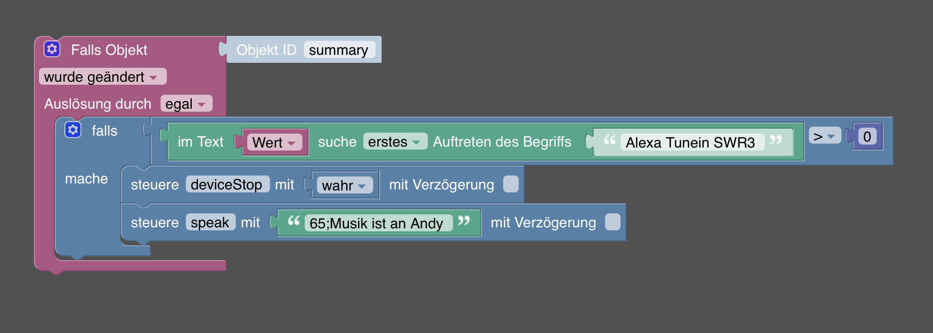

              Damrak2022 @Ahnungsbefreit last edited by Damrak2022
              @ahnungsbefreit Ich habe das gleiche Problem. Mein Blockly sieht so aus:
              Ich hatte es zuerst nur mit dem Wort "Tunein" versucht
              Wenn ich etwas manuell in den Datenpunkt "speak" schreibe funktioniert es.
              Wo ist mein Fehler?
              A DJMarc75 2 Replies Last reply Reply Quote 0
                Ahnungsbefreit @Damrak2022 last edited by
                @damrak2022 meist liegt das an der Schreibweise des Suchbegriffs. Das Wort Alexa kommt sowiese nie darin vor und der Rest ist vermutlich anders geschrieben. Gib doch mal den Befehl, den Du ausführen möchtest, per Sprache an Alexa und dann kopierst Du Dir den Begriff aus dem Datenpunkt summary. Gerne auch Worte weglassen und z.B. nur nach dem Sendernamen suchen.

                • Damrak2022
                  @ahnungsbefreit Im Summary steht bei mir: tunein s.w.r. drei
                  Habe das so ins Blockly übernommen, leider ohne Erfolg. Verschiedene Schreibweisen habe ich ausprobiert.
                    @damrak2022 Zeig bitte mal das Script in der jetzigen Version und baue vorher nochmal ein "Debug Wert" vor dem "falls" ein, damit wir immer im Log sehen, wenn der Trigger ausgelöst hat. Und bitte ein 2.Debug direkt nach dem "falls", damit wir sehen, wenn die Bedingung erfüllt wurde
