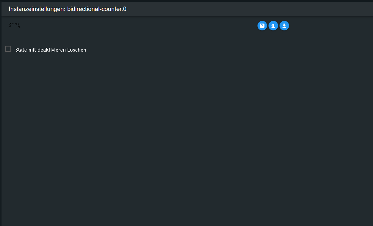

        Was bedeutet die einzige Konfigurations Möglichkeit?
        Oder sollte da noch mehr sein?
        Wo oder was kann man denn jetzt konfigurieren?

          Keine Ahnung was das bedeuten soll.
          Du musst nur die Custom Config in einem number object aktivieren.
          Das erste in der Hauptconfig bedeutet, dass erzeugte states in der instanz nach deaktivieren der custom config wieder gelöscht werden.
          (Standardmäßig bleben sie erhalten)
