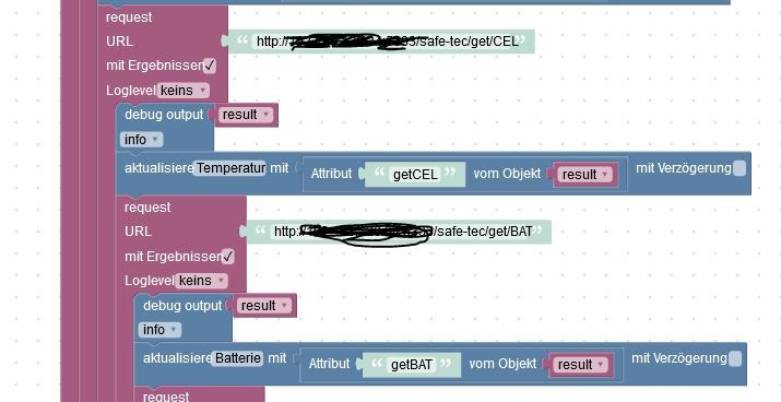

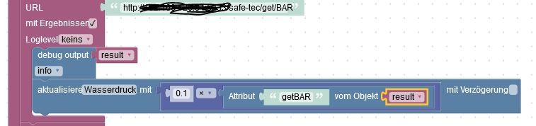

      ich komme im Moment an einem bestmmten Punkt nicht weiter. Ich lese per HTTP Request Werte aus einem Wasserabsperrventil von Syr (Safe-Tec connect) aus. Die Werte bekomme ich auch alle angezeigt. Allerdings ist z.B. der Temperaturwert immer dreistellig ohne Komma in dem Result. z.B. Wert: 125 würde entsprechen 12,5 °C oder 4500mBar hätte ich gerne als Anzeige in der VIS mit 4,5 Bar. Auch die Batterianzeige von dem Ventil wird mit 923 ausgelesen.
      Kann ich die Daten irgendwie im Blockly bereits anpassen, um diese dann in der VIS benutzen zu können?
      Für einen Tip aus dem Forum wäre ich sehr dankar. BlocklySafeTec.JPG So sieht das Blockly aus welches mir die Werte liefert.
        @videospezi wenn du schon so weit bist fehlt ha nur noch ein Matheblock mit der Umrechnung
        also:
        aktualisiere DP1 mit 0.1 x (nach Zahl) Attribut get....

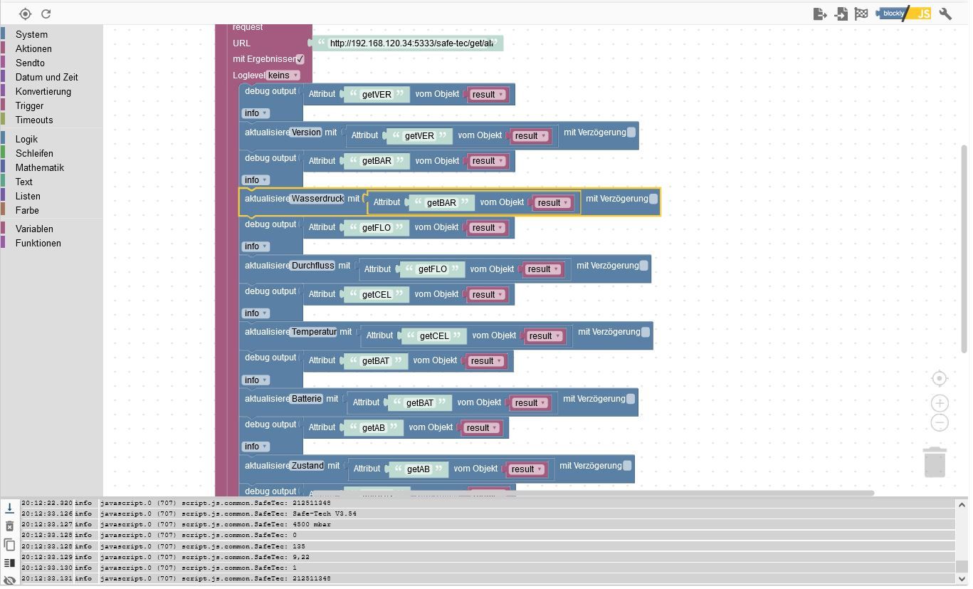

          @homoran Hallo, vielen Dank für die schnelle Hilfe.
          Habe das gerade mal ausprobiert. Leider kommt dann als Ergebnis im Datenpunkt immer eine (null) heraus.
          Was mach ich das falsch. Muß allerdings dabei sagen das ist mein erstes Blockly!!Wasserdruck.JPG
            Homoran Global Moderator Administrators @Videospezi last edited by
            @videospezi sagte in Umrechnen von Werten:
            das sagt denn der debug?

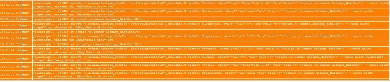

              Videospezi @Homoran last edited by

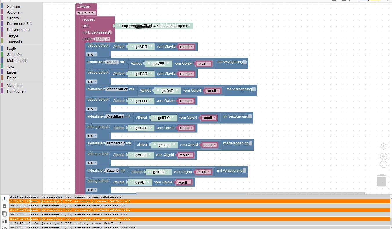

              @homoran Habe nachgeschaut, da kommt dann eine Warnmeldung.
                Homoran Global Moderator Administrators @Videospezi last edited by Homoran
                @videospezi bitte als text in code-tags
                wenn ich das richtig entziffere, müsstest du mal die Ansicht 7m Blocly auf javascript umstellen und an der angemeckertrn Stelle nachsehen
                ist dein screenshot nur ein Ausschnitt deines Blockly?
                die debug Ausgabe scheint außerhalb deiner Auflistung zu sein
                ist das aus dem Reiter Protokolle oder aus dem Feld unter dem Blockly?
                müsste im letzteren zu finden sein.

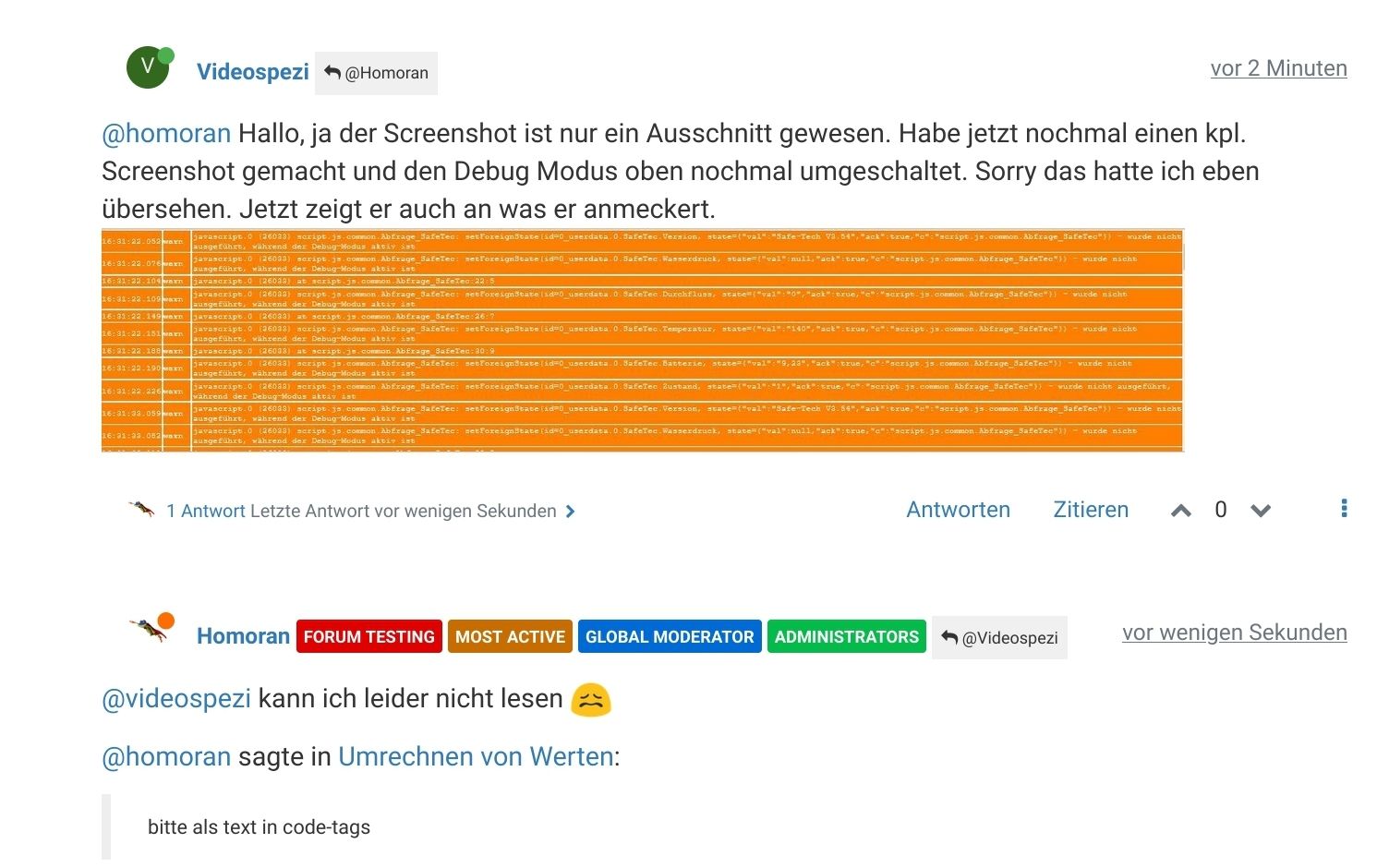

                  @homoran Hallo, ja der Screenshot ist nur ein Ausschnitt gewesen. Habe jetzt nochmal einen kpl. Screenshot gemacht und den Debug Modus oben nochmal umgeschaltet. Sorry das hatte ich eben übersehen. Jetzt zeigt er auch an was er anmeckert.debug_2.JPG
                    @videospezi kann ich leider nicht lesen 😖
                        @videospezi ich habe nochmals versucht dein log zu entziffern.
                        Was machst du da?
                        ist in Blockly oben rechts jetzt debug aktiv?
                        du hast doch einen debug Baustein mit Logstufe INFO.
                        die Ausgabe dazu muss ich sehen.
                        Bitte alle noch offenen Fragen beantworten.

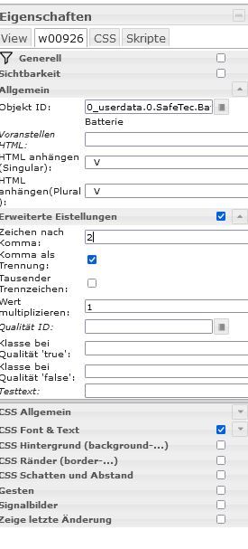

                            @videospezi Hallo,
                            ich habe das Blockly nochmal geändert. Jetzt funktioniert alles soweit. Der Debug Modus oben rechts ist ausgeschaltet.
                            Eine sache habe ich allerdings noch. Ich Frage einen Wert für die Batterie ab. Dort wird ein Wert von z.B 9,22 V ausgelesen.
                            In der VIS in meinem Widget wird allerdings immer nur die 9,00V angezeigt. Als widget habe ich ein basic-Number gewählt.Skript SafeTec.JPG Batterie Widget.JPG

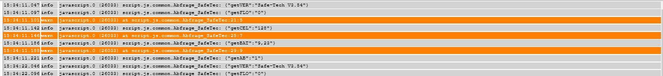

                                  @homoran jetzt aber. Irgendwie war ich blind. Habe die Daten in userdat.0.xxxxxxxx geschrieben. Habe jetzt die DP`s geändert und in javascript.0 xx geändert. Jetzt sieht es doch ok aus oder?Skript_2.JPG
                                    ja, kein Error
                                    Was ist denn die Batterie?
                                    ist das die 9,22
                                    Die schreibst du doch hoffentlich nicht in einen DP vom Typ Zahl?
                                    (hattest du aber vorher, oder?)
                                    Da musst du den Wert vorher mit nach Zahl umwandeln. Ein Komma klappt nur als Text. Und den Text wiederum kannst du nicht mit einem Number Widget darstellen

                                        @videospezi Habe bei der Batterie nachgeschaut im DP steht Zeichenkette drinne.
                                        Könntest Du mir noch einen Tip geben, wie ich den Wert im Blockly richtig Konvertiere nach Zahl

                                          @videospezi Hallo, habe das widget in basic string geändert.
                                          Jetzt passt alles. Vielen Dank und schönen Abend !
                                            mit genau dem genannten Block (unter Konvertierung) vor dem Attribut getCell...
