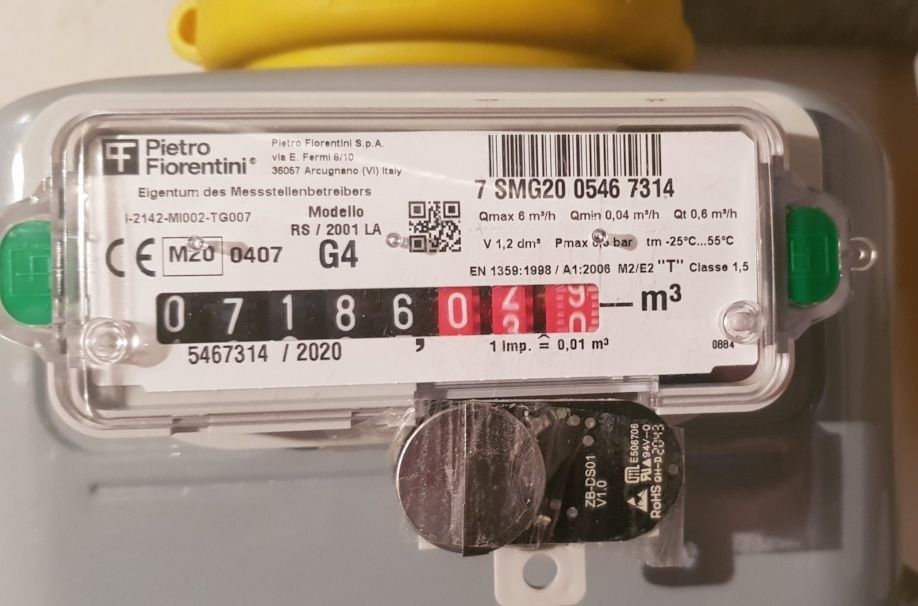

      Ich habe einen Weg gefunden meinen Gaszähler (Pietro Fiorentini (siehe Bild 20220406_094020.jpg und andere, ausprobieren!) einfach in meine Zigbee Welt einzubinden, ohne Löten und extra Software. Diese Gaszähler geben alle 0,01 m^3 ein magnetisches Signal über ihr mechnisches Zählwerk ab. Ich benutze dazu den Tür/Fenster Kontakt von Sonoff mit Zigbee SNZB-04. Das Kontaktgehäuse kann einfach geöffnet werden. Man kann die Leiterplatine leicht herausnehmen. Auf der Rückseite befindet sich das Reed Relais. Wenn man die Leiterplatine wie im Bild an dem Gaszähler anbringt (vorübergehend mit Tesafilm) wird das Relais des SNZB-04 geschaltet und die Impulse können im IoBroker gezählt werden. Das ist es!
      Offen bleibt die Frage, wie lange die Batterie halten wird. Wenn Gas gebraucht wird, gibt es etwa alle 10 s einen Puls. Falls die Batterie zu schnell verbraucht wird, kann man leicht ein 3 V Ladegerät an den Batteriehalter anlöten (dann doch löten, aber trivial).

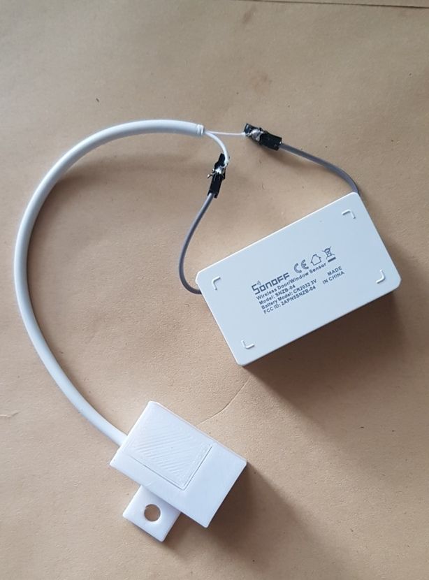

      Ich hatte zuerst einen passenden Impulsgeber gekauft, als Bausatz für 12 Euro bei e-bay (link siehe Bild). 20220407_160144.jpg Das Reed Relais im Impulsgeber habe ich parallel zu dem Relais des Sonoff angelötet. Diese Lösung funktionert einwandfrei und ist eleganter - mit etwas Löten - und kostet insgesamt das Doppelte.
