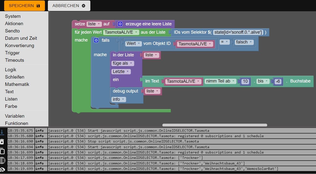

      ich möchte gerne meine Tasmota Geräte überwachen und wenn einer Offline geht eine Nachricht erhalten!
      soweit funktioniert das. Ich bekomme allerdings 3 debug ausgaben, warum ist das nicht in einer ?
      Homoran David G. 2 Replies Last reply Reply Quote 0
        Homoran Global Moderator Administrators @bishop last edited by
        @bishop sagte in Id Selector online status ermitteln:
        weil er die schleife 3x durchläuft.
        und erst im letzten Lauf hat er die Liste vollständig gefüllt
          bishop @Homoran last edited by
          steht ja auch dran "für jeden Wert aus der Liste" 🙂
          wie kann ich das erst in eine neue Liste packen lassen?
            Homoran Global Moderator Administrators @bishop last edited by Homoran
            was?
            wie?
            schieb mal den debug unter die grüne Klammer
                da haut es mir dann das debug voll mit leeren Meldungen
                javascript.0 (534) script.js.common.OnlineIDSELECTOR.Tasmota: []
                18:55:56.997	info	javascript.0 (534) script.js.common.OnlineIDSELECTOR.Tasmota: []
                18:55:56.998	info	javascript.0 (534) script.js.common.OnlineIDSELECTOR.Tasmota: []
                18:55:56.998	info	javascript.0 (534) script.js.common.OnlineIDSELECTOR.Tasmota: ['Trockner']
                18:55:56.999	info	javascript.0 (534) script.js.common.OnlineIDSELECTOR.Tasmota: ['Trockner']
                18:55:56.999	info	javascript.0 (534) script.js.common.OnlineIDSELECTOR.Tasmota: ['Trockner','Weihnachtsbaum_43']
                18:55:56.999	info	javascript.0 (534) script.js.common.OnlineIDSELECTOR.Tasmota: ['Trockner','Weihnachtsbaum_43','WemosSolarBat']

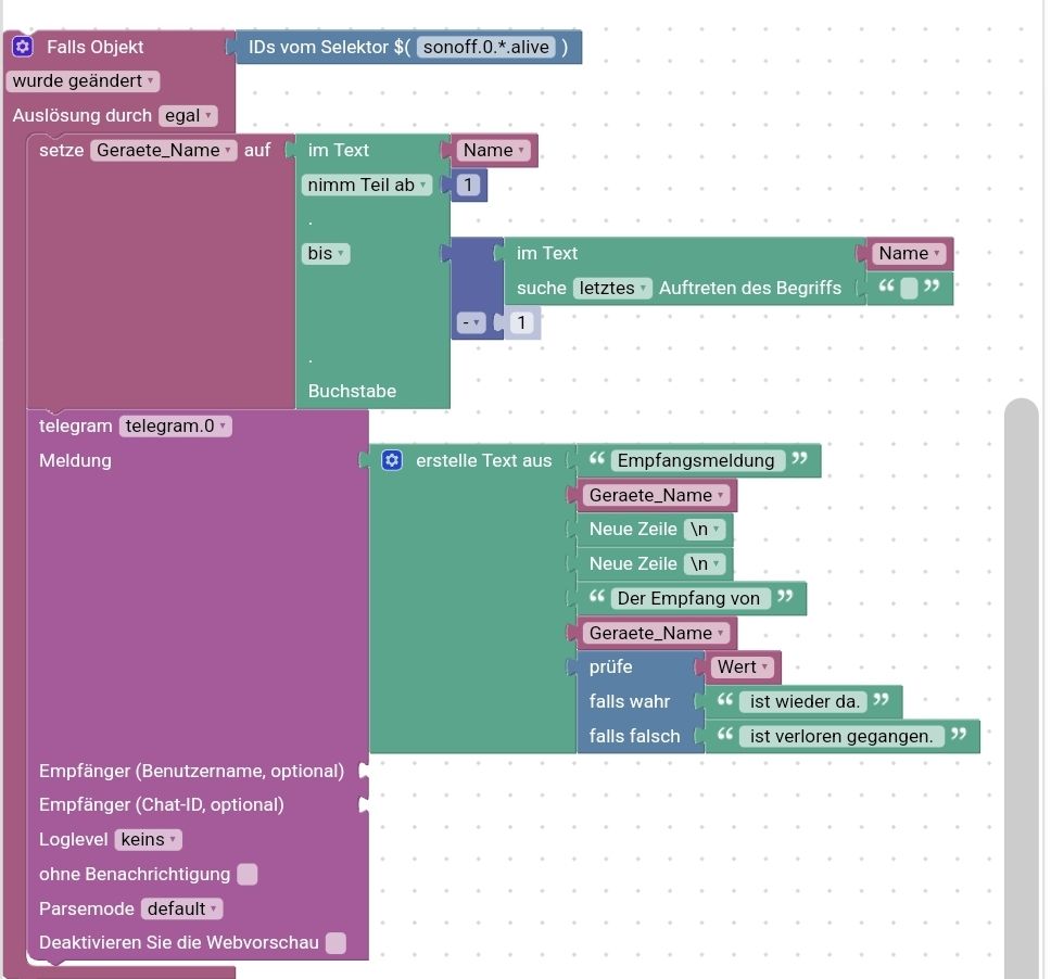

                    David G. @bishop last edited by
                    @bishop
                    In meinem Fall Benachrichtigung per Telegram:
                    <block xmlns="https://developers.google.com/blockly/xml" type="on_ext" id="}H;3JA^uT5En48ZfrJwD" x="1138" y="-137">
                     <value name="OID0">
                       <shadow type="field_oid" id="HwL)e7(%WTh3H9fGM5Z_">
                       <block type="selector" id=";P_p~6VDlv{-s*x)hk9Y">
                         <field name="TEXT">sonoff.0.*.alive</field>
                       <block type="variables_set" id="ou1Y5fG5u05{H[Hk-ptt">
                         <field name="VAR" id=")d.i@|6t?]Ey3ER+uE3j">Geraete_Name</field>
                           <block type="text_getSubstring" id="T|(m~c6_`wf1t0*EI%^q" inline="false">
                             <mutation at1="true" at2="true"></mutation>
                             <field name="WHERE1">FROM_START</field>
                             <field name="WHERE2">FROM_START</field>
                             <value name="STRING">
                               <block type="on_source" id="nbi7*82]lI|*ocdoT9qF">
                                 <field name="ATTR">common.name</field>
                             <value name="AT1">
                               <block type="math_number" id="uc-Tlw{jo,LpP5vttmy9">
                                 <field name="NUM">1</field>
                             <value name="AT2">
                               <block type="math_arithmetic" id="3s/J!;Vh$1;D76b;@bdo" inline="false">
                                   <shadow type="math_number">
                                   <block type="text_indexOf" id="CijVY(zJpzc,)A;8:1,)" inline="false">
                                     <field name="END">LAST</field>
                                       <block type="on_source" id="XRYD?^Z4^/F}$jp1~c-w">
                                     <value name="FIND">
                                       <shadow type="text" id="yvNpdN]k-`)BA{t*z^V+">
                                         <field name="TEXT"></field>
                                       <block type="text" id="gi|7NrH7ppw?Ye6|hb*H">
                                         <field name="TEXT"> </field>
                                   <shadow type="math_number" id="~6nLh6O@p%p]):=$-H@n">
                           <block type="telegram" id="VsLS0nzBERy?yfJ4KMEf">
                             <field name="INSTANCE">.0</field>
                             <field name="LOG"></field>
                             <field name="DISABLE_WEB_PAGE_PREVIEW">FALSE</field>
                             <value name="MESSAGE">
                               <shadow type="text">
                               <block type="text_join" id="l#!q#H-D4Z22yBJ)cJ01">
                                 <mutation items="7"></mutation>
                                 <value name="ADD0">
                                   <block type="text" id="hZ=Yne;Z)ex$=U4ep~mt">
                                     <field name="TEXT">Empfangsmeldung </field>
                                 <value name="ADD1">
                                   <block type="variables_get" id="I_wEH6ke*ci$oq+DO%Q}">
                                 <value name="ADD2">
                                   <block type="text_newline" id="uw4EI,PTL3NJ46jG::DD">
                                     <field name="Type">\n</field>
                                 <value name="ADD3">
                                   <block type="text_newline" id=";otmm}pNn6V![F!;G0$*">
                                 <value name="ADD4">
                                   <block type="text" id="xHQcRO~=).L!1%lvaQ^/">
                                     <field name="TEXT">Der Empfang von </field>
                                 <value name="ADD5">
                                   <block type="variables_get" id="RKH_:]j-4jW(0-.T5w{=">
                                 <value name="ADD6">
                                   <block type="logic_ternary" id="ZU_$`{=)F]aNtkbIBVJ{">
                                     <value name="IF">
                                       <block type="on_source" id="r*a)pVR(_g^,sxpZozOs">
                                     <value name="THEN">
                                       <block type="text" id="Ed8w`(R-EF-Jps99;~j/">
                                         <field name="TEXT"> ist wieder da.</field>
                                     <value name="ELSE">
                                       <block type="text" id="`yYTB,}KoA#xZ|y8)W|l">
                                         <field name="TEXT"> ist verloren gegangen. </field>

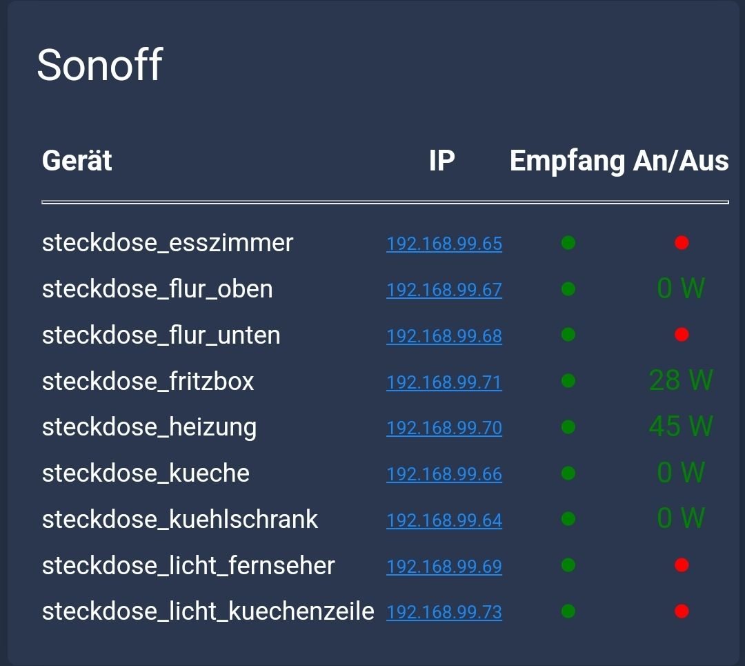

                    Für meine Visu hab ich folgende Tabelle:
                      Homoran Global Moderator Administrators @David G. last edited by
                      @david-g sagte in Id Selector online status ermitteln:
                      das bringt aber doch auch eine Meldung je Gerät
                      @bishop will eine Liste aller lebenden Geräte
                      B David G. 2 Replies Last reply Reply Quote 0

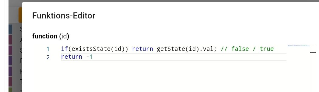

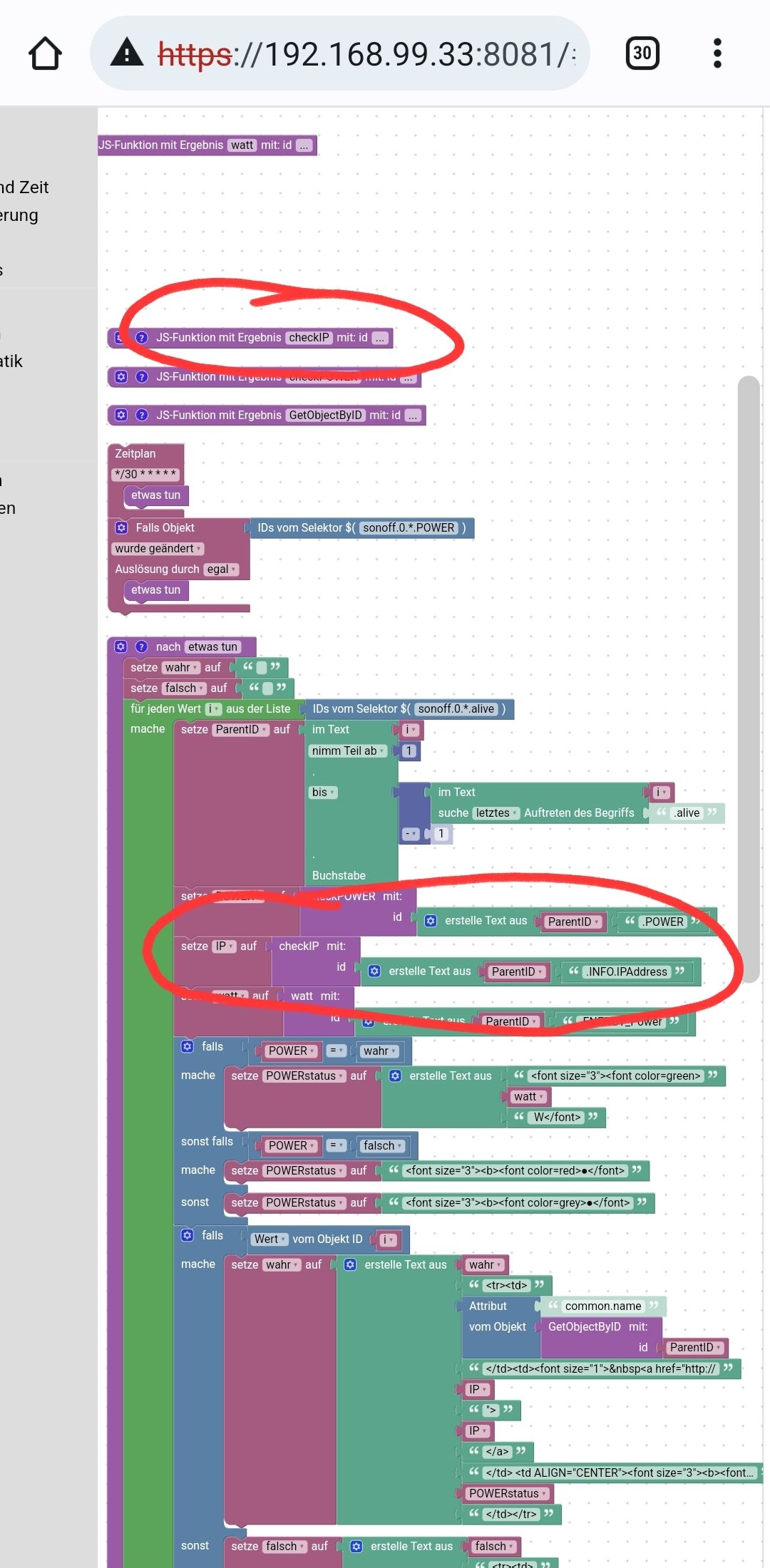

                            wie baust du dir das dann mit der ip Adresse noch zusammen?
                            • David G.
                              @bishop
                              Das ist ein Ausschnitt des Tabellenscripts.
                              Kann am Smartphone leider den Text im JS Baustein nicht markieren.
                              (Keine Ahnung, ob man den JS Baustein für jede Inof neu braucht wie ich es habe....)
