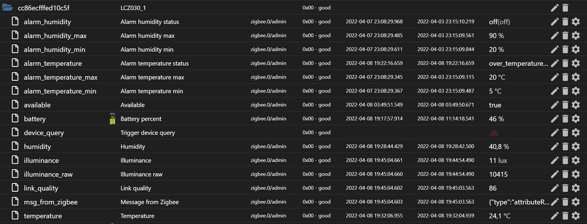

      ich hatte in lezter Zeit mehrmals das Problem dass die Influx Protkollierung bei einem bestimmten DP deaktiviert wurde.
      pegelalarm.0.stations.rothenstein.height
      In der Objekte Sicht sehe ich dann direkt dass das Zahnrad nichtmehr blau sondern weiß ist. Die Protokollierung lässt sich auch einfach wieder aktivieren und läuft dann. "Speichern als" muss ich immer wieder neu einstellen. So ein Verhalten kann ich mir nur vorstellen wenn die DPs gelöscht und neu angelegt werden.

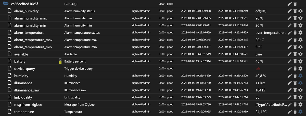

      Heute ist dieses Verhalten dann auch bei allen protokollierten DPs von einem Zigbee Sensor aufgetreten.
      Hab sie wieder aktiviert:
      Hat das auch schonmal jemand beobachtet? Was kann hier das Problem sein und wie lässt es sich lösen?

        Rushmed Most Active @Rushmed last edited by
        Es ist schon wieder passiert.

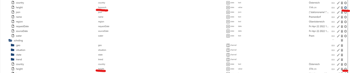

                              Gestern um ca. 23:30 ist es bei 1 von 4 passieert.
                              Alle Namen hatte ich in hooooch geändert.
                              Bei 1 steht wieder height und logging ist deaktiviert!

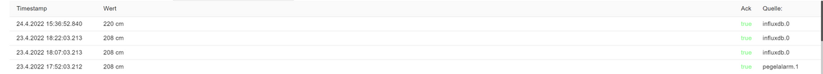

                                          gestern um 18:22 hat er das Logging bei 1 von 4 beendet.
                                          heute um 15:36 hab ich es wieder aktiviert.
