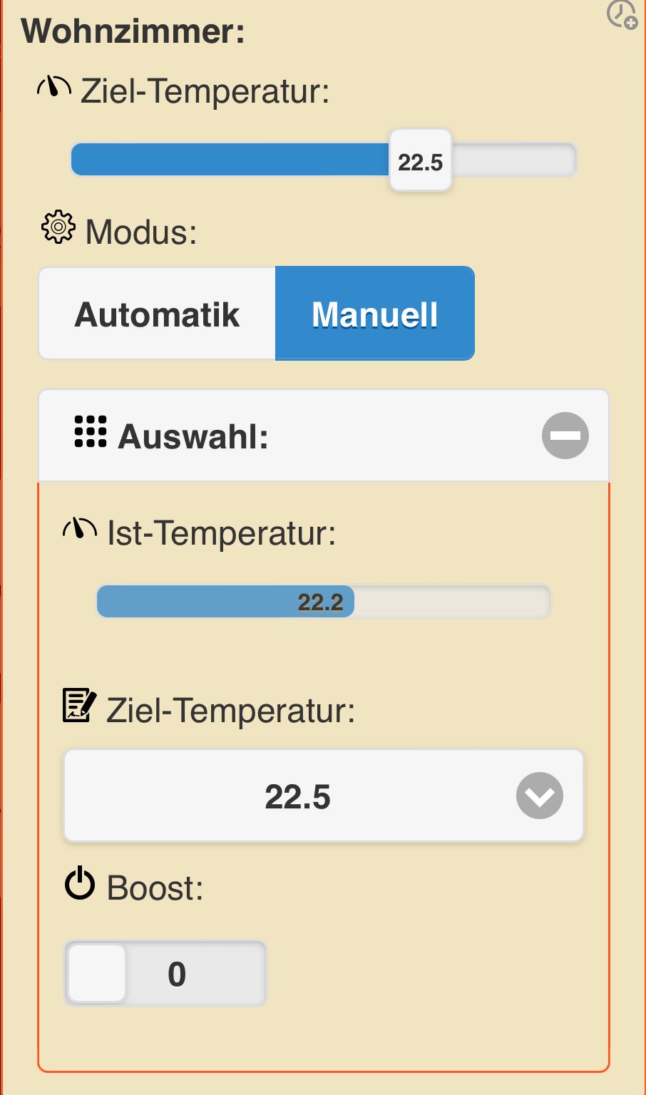

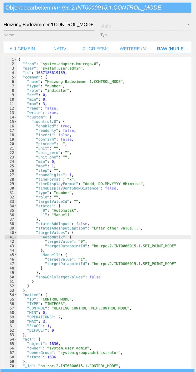

                                          Ich bin leider nur am Handy und kann keinen RAW posten, deshalb mal einen Screenshot. Ich schalte Automatik und Manuell über iQontrol
                                          Ich versuche es mal zu beschreiben, da ich damit auch länger rumgemacht habe. Ich habe Heizgruppen auf der Raspberrymatik angelegt und hole die über den rpc Adapter als virtual Devices.
                                          In iQontrol wird Control_Mode angesprochen und dann Set_Point_Mode geschaltet. Über ein Blockly funktioniert das auch. Hier mal der RAW als Screenshot von Control_Mode, dort siehst Du an der markierten Stelle das dann Set_Point_Mode geschaltet wird.
