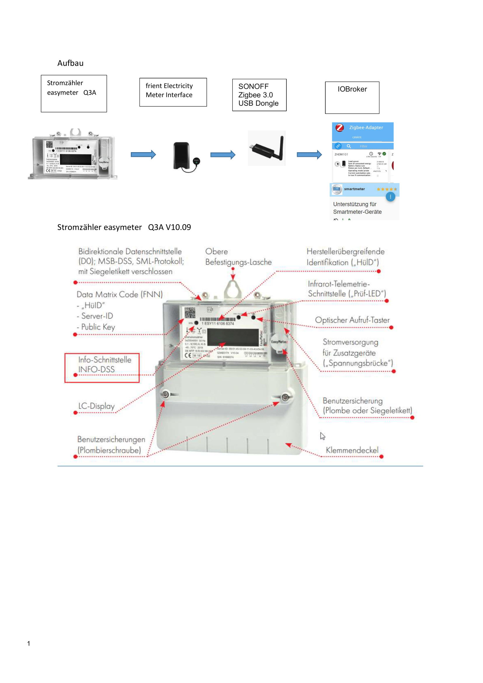

      Folgender Aufbau;

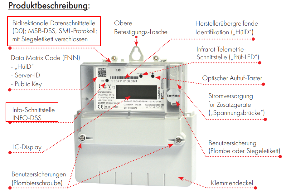

      Zähler: Stromzähler Easymeter Q3A V10.09
      Lesekopf: frient Electricity Meter Interface Zigbee
      ZHEMI101
      Raspberry PI IOBroker (v5.3.4 Node.js: v14.19.1)
      Adapter: ZigBee 1.6.16 Smartmeter 3.3.4
      Habe am Stromzähler am "Info (Schnittstelle INFO-DSS)" Ausgang den Lesekopf angeschlossen /aufgeklebt und den "Frient Electricity Meter Interface" mit dem ZigBee Adatper gekoppelt.

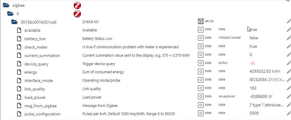

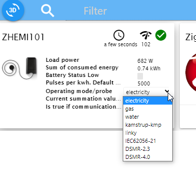

      Im IOBroker unter Objekte sehe ich auch Werte unter zigbee - 0 - 00xxxxxxx - Datenpunkt energy und load power.
      Diese sind allerdings komplett falsch.
      Wert am Stromzähler 2780kwH im IOBroker 310 kWh

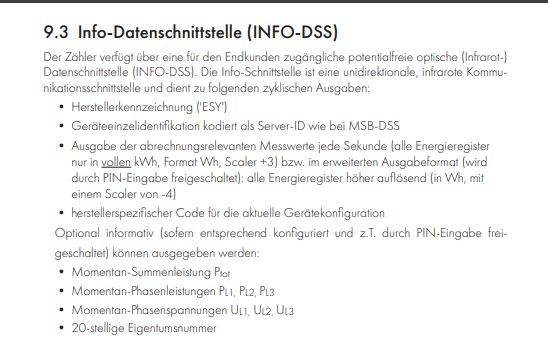

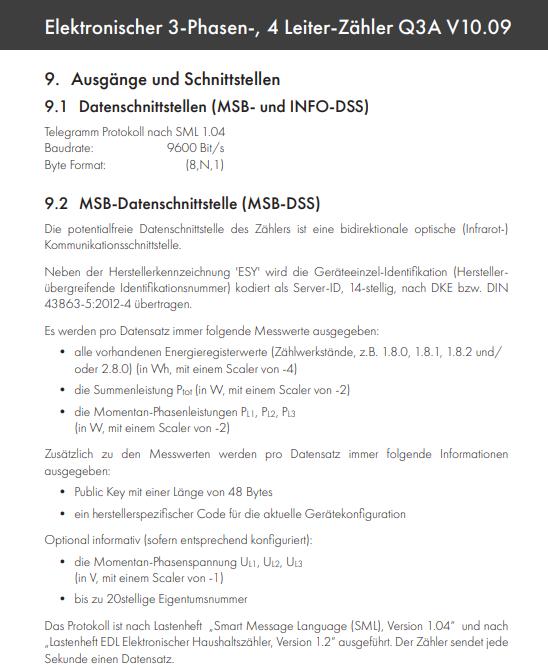

      Hersteller Angaben
      https://www.easymeter.com/downloads/products/zaehler/Q3A/Betriebsanleitung_Q3A.pdf
      Datenschnittstellen (MSB- und INFO-DSS)
      Smartmeter: Sml: SML (Smart Message Language) as binary format
      Telegramm Protokoll nach SML 1.04
      Baudrate: 9600 Bit/s
      Byte Format: (8,N,1)
      Habe mir auch die PIN zusenden lassen und per Taschenlampe eingegeben.

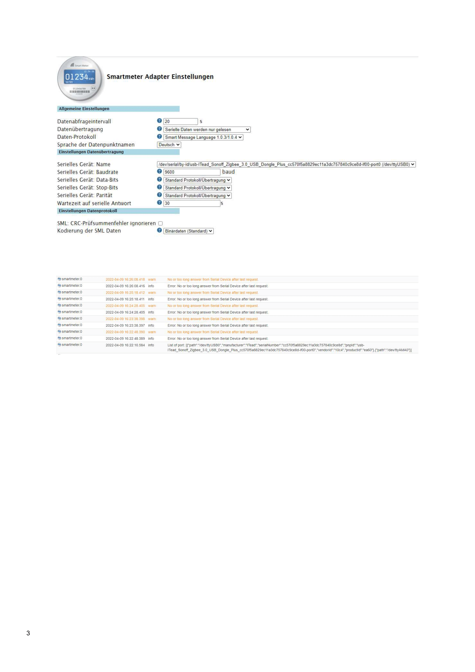

      Kann auch alle Daten direkt dann am Stromzähler auslesen aber kein Menü "Daten an Info Schnittstelle aktivieren " vorhanden.

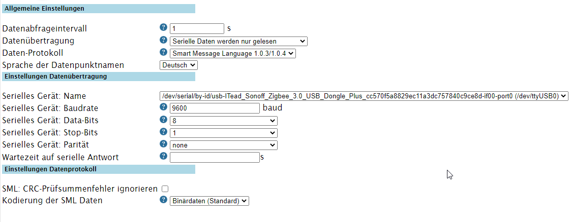

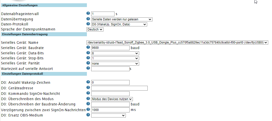

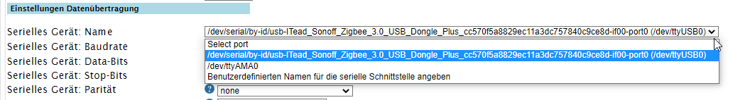

      Jetzt dachte ich dass es vielleicht über den Adapter Smartmeter geht.
      ls -la /dev/serial/by-id ergibt
      usb-ITead_Sonoff_Zigbee_3.0_USB_Dongle_Plus_cc570f5a8829ec11a3dc757840c9ce8d-if00-port0 -> ../../ttyUSB0
      Diesen bittet er mir auch bei der Auswahl an.
      Hab ihn dort eingetragen
      Datenübertragung: Serielle Daten werden nur gelesen
      Daten Protokoll: Smart Message language 1.0.3 / 1.0.4
      Serielles Gerät: Baudrate: 9600
      Alles andere Standard
      Aber das gibt im Log nur
      No or too long answer from Serial Device after last request.
      Habe auch schon Wartezeit auf Seriell Anwort hoch gestellt. Selbe Meldung und er bleibt bei "Verbuden mit Gerärte oder Dienst" mit rot stehen
      Einstellungen falsch ?

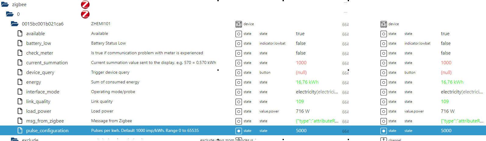

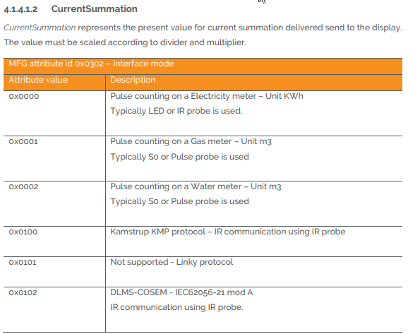

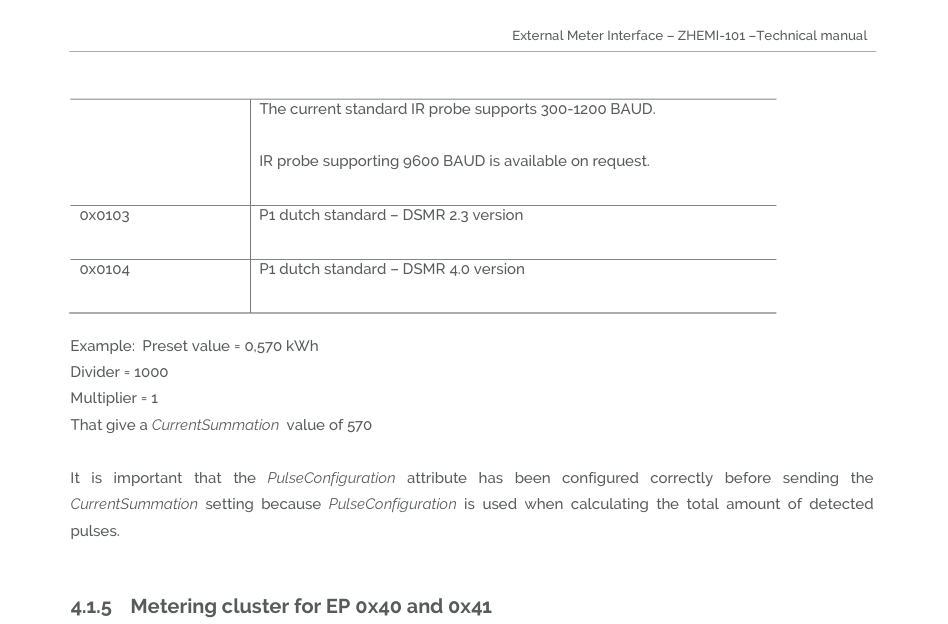

      Jetzt habe ich gesehen dass auf meinen Stromzähler 5000 Imp /kWh steht.
      Habe mal in dem Datenpunkt pulse_configuartion rumgespielt
      2781 will ich haben
      100 3138,83
      1000 313
      10000 31,38
      113 7783
      Keine Ahnung aber hier 113 einzugeben ist bestimmt nicht der richtige Weg.
      Zumal es schwank auch.
      Kanne sein das der "frient Electricity Meter Interface Zigbee" für meinen Stromzähler "Easymeter Q3A V10.09" gar nicht geht ?

        solltest du den Impulsausgang auswerten wollen, musst du natürlich den Startwert irgendwo vorgeben

          Also arbeitet er nur mit 1000 pulse/kWH. Bin auch davon ausgegangen das mein Stromzähler das hat, der vor 2 Monaten getauscht wurde.
          Naja hinterher ist man immer schlauer
          Dann kann ich das Teil tatsächlich in die Tonne packen ?
          Welche Allernativen gibt es den für 5000 Imp /kWh ?

            alternativ:
            @speedy-turbo sagte in Stromzähler Easymeter-Q3A - Daten in IOBroker abbilden:
            dann brauchst du etwas was mit
            umgehen kann.
            kann das dein zigbee Dingens?

              Nur Bruchstücke aus Kommentaren:
              • *Das Zigbee Electricity Meter Interface funktioniert mit Homey, SmartThings und anderen Zigbee-zertifizierten Hubs.
              • ListenpunktReally good, instantly working with Zigbee2MQTT
              • ListenpunktI connected it to Home Assistant using Zigbee2MQTT. My meter is 1000 pulses/kWh so I used all the defaults. If yours is something else like 4000 pulses/kWh then you'll need to edit the config.
              Welche Config ?
              Oh man was habe ich mir da gekauft 😠
              Ich such mal weiter ob ich noch was zu technischen Angaben finde
              https://frient.com/media/3032/h6500179-electricity-meter-interface-installation-manual-v12.pdf

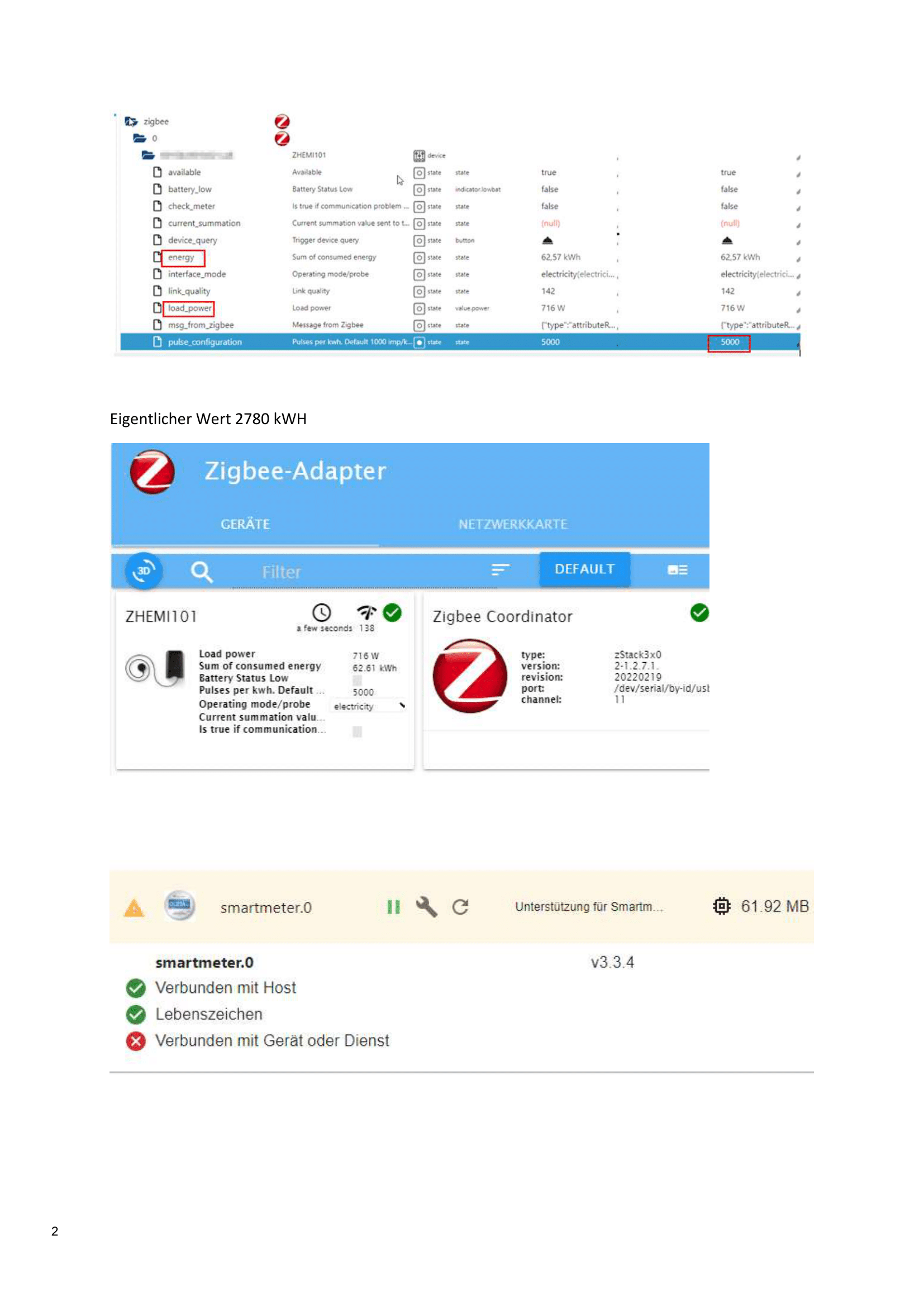

                      Also kopiere ich jetzt noch einmal raus was im Anhang drin steht :
                      Ich hoffe das hilft dir weiter

                        also hast du einmal die Summe der verbrauchten Energie.
                        Da musst du natürlich den Zählerstand zu Beginn hinzuaddieren
                        wie das Zigbee Dingens den aktuellen Verbrauch ermittelt ist natürlich fraglich.
                        Ob dies über die Zeitdifferenz bei jedem Impuls passiert, oder über mehrere Impulse?
                        Wie stark die Leistung innerhalb von zwei Impulsen schwanken kann ist auch noch offen.
                        Die übrigen offenen Fragen scheinen sich dann erledigt zu haben, da du darauf nicht eingehst.
                        Also muss ich davon ausgehen, dass dein Ziel ist weiterhin alles über den Impulsausgang auszuwerten.
                        Immerhin hast du es jetzt geschafft, deine 5000 Imp/kWh zu konfigurieren

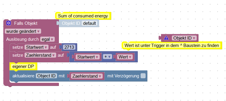

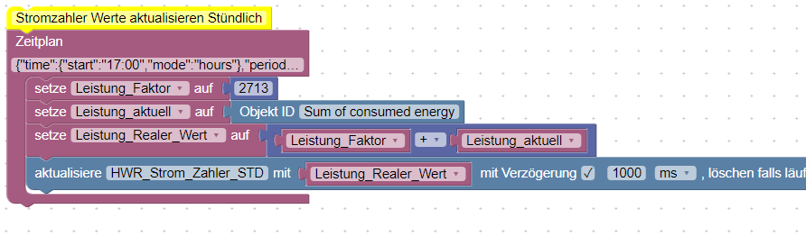

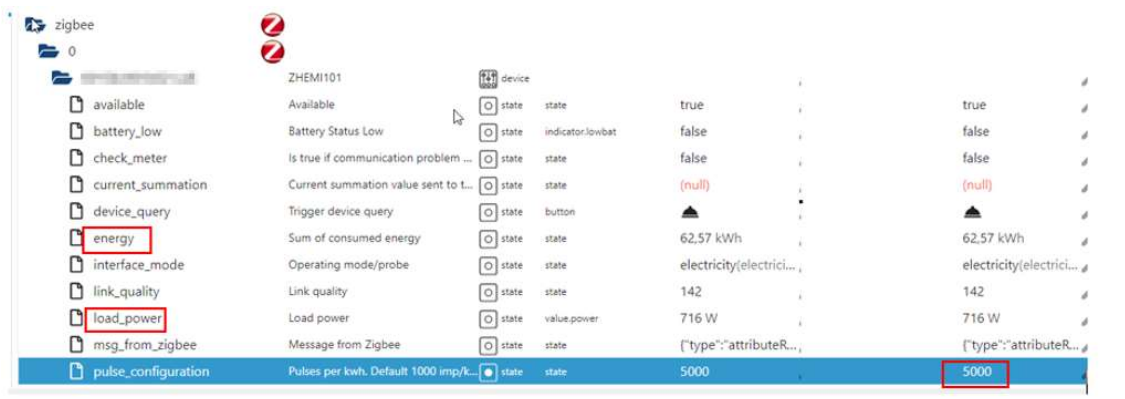

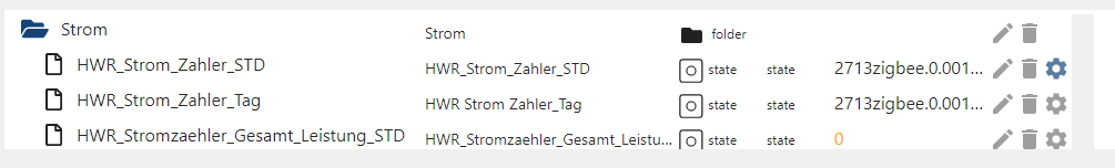

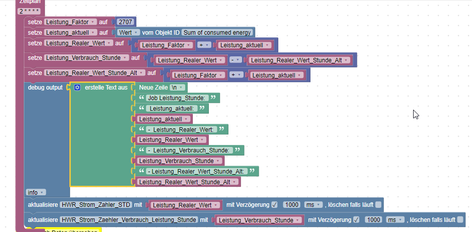

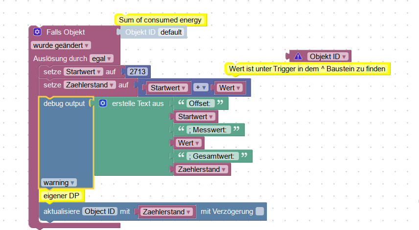

                          Speedy-Turbo @Homoran last edited by
                          • Summe der verbrauchten Energie:
                          Ich habe jetzt gerade noch einmal geschaut:
                          Am Zähler selbst 2790kWh im Iobroker DP "energy" 77,09 kWH
                          Ich würde mir jetzt also einen Datenpunkt anlegen indem z.B. jeden Tag der Wert = energy + 2712,91 kWh reingeschrieben wird und lasse diesen dann loggen ?
                          • "Die übrigen offenen Fragen scheinen sich dann erledigt zu haben, da du darauf nicht eingehst."

                          Ich bekomme das leider nicht hin das er die PDF Datei direkt anzeigt also lege ich jetzt ein paar Bilder rein
                          Gruß Speedy
                            Homoran Global Moderator Administrators @Speedy-Turbo last edited by
                            ich denke, dass man irgendwie den offset (=Startzählerstand) konfigurieren können muss, so dass darauf weitergezählt wird.

                              Habe jetzt noch 2 Stunden gegoogelt und unter den Begriff ZHEMI101 finde ich auch was, auch bei github
                              https://github.com/Koenkk/zigbee2mqtt/issues/8638
                              Aber da werde ich nicht schlau draus:
                              Was ich verstehe, dass es wohl einwandfrei in Home Assistant unter den Adapter Zigbee2MQTT funktioniert.
                              Wenn es dort funktioniert warum nicht auch in IOBroker
                              Mit solchen Befehlen wie
                              cat /dev/ttyUSB0 | od -tx1
                              kommt man auch nicht weiter oder ?
                              Das Ding scheint eine Black Box zu sein 😢
                              lanky8804 created this issue in Koenkk/zigbee2mqtt
                              closed Develco Frient ZHEMI101 Energy Meter - Pulse Rate Adjust #8638

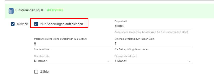

                                Da steht auch noch kWh im Wert drin .
                                sicher?
                                wie sehen die Objektdaten des Datenpunkts aus?
                                    "type": "state",
                                    "common": {
                                      "name": "Sum of consumed energy",
                                      "type": "number",
                                      "unit": "kWh",
                                      "read": true,
                                      "write": false,
                                      "role": "state",
                                      "min": 0,
                                      "custom": {
                                        "sql.0": {
                                          "enabled": true,
                                          "storageType": "Number",
                                          "counter": false,
                                          "aliasId": "",
                                          "changesOnly": true,
                                          "debounce": 10000,
                                          "changesRelogInterval": "0",
                                          "changesMinDelta": 1,
                                          "retention": 2678400
                                    "native": {},
                                    "_id": "zigbee.0.0015bc001b021ca6.energy",
                                    "acl": {
                                      "object": 1636,
                                      "state": 1636,
                                      "owner": "system.user.admin",
                                    "user": "system.user.admin",
                                    "ts": 1649607590917

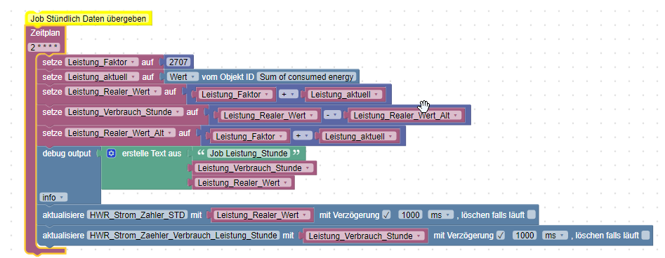

                                  Vielleicht ist mein Ansatz falsch:
                                    "type": "number",
                                    "unit": "kWh",
                                    alles gut!
                                    ist nur eine Zahl und die Einheit wird angehängt

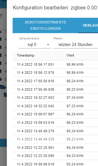

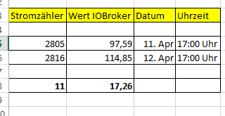

                                      lasse da jetzt mal protokollieren.
                                      Aber was ich jetzt schon sehe, dass der Faktor unterschiedlich ist.
                                      von 2712 auf jetzt 2707.
                                      Schreibe mir mal jetzt über 24 Stunden die Werte direkt am Zähler und IOBroker auf.
                                      Viel Hoffnung mache ich mir aber nicht.

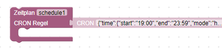

                                        ich verstehe überhaupt nicht was du da machst
                                          Wie soll ich denn herausfinden was Wirklichkeit ist und was mir dieser ZigBee Ableser ausspuckt ?
                                          Wenn der Verbrauch am Zähler anders ist als im IOBroker was bringt mir das denn ?
                                            Homoran Global Moderator Administrators @Speedy-Turbo last edited by Homoran
                                            @speedy-turbo
                                            Ich sehe mir nur dein Blockly an und frage mich
                                            Was genau willst du mit diesem Blockly berechnen?
                                            Was sollen diese einzelnen Schritte darstellen?
                                            Was ist 2713
                                            Versuche mal das was du willst in Worte zu fassen (und dann mit dem was da steht vergleichen)
                                            Ich glaube nicht, dass das was da steht, das ist was du willst
                                            782
                                            83
                                            7329
