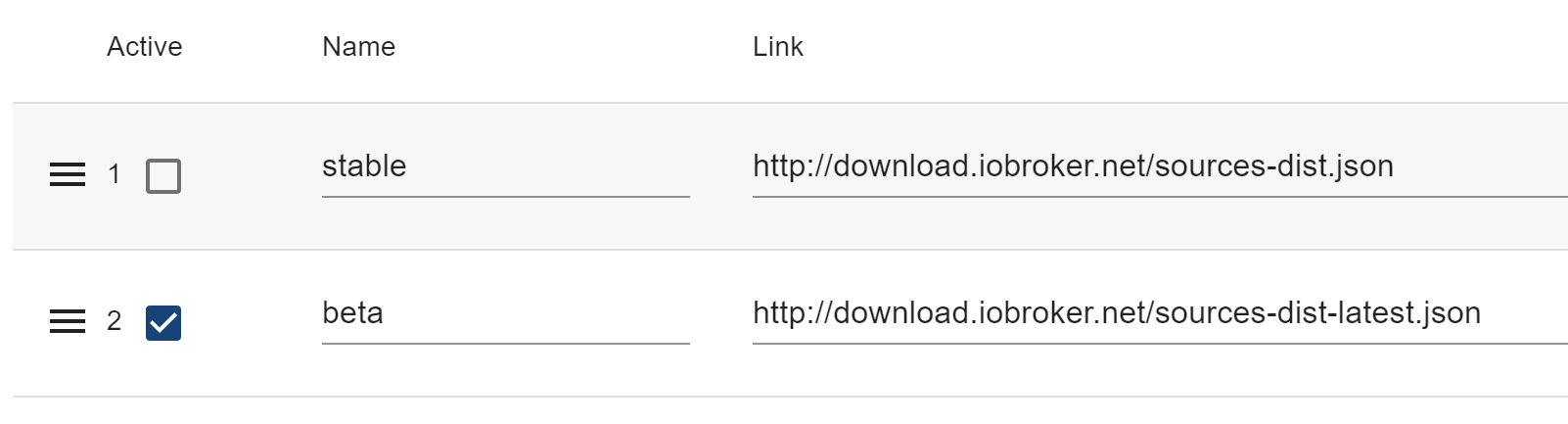

                                  was hast du als Repo eingestellt?
                                  Hilf mir mal bitte:; Was meinst Du mit Repo?
                                  • crunchip
                                    crunchip Forum Testing Most Active @LE-R.Kelly last edited by crunchip
                                    @le-r-kelly https://www.iobroker.net/#de/documentation/basics/repositories.md
                                    @homoran sagte in ioBroker seit Update node.js 12 auf 14 langsam:
                                    sollte doch da sein?
                                    Homoran L 2 Replies Last reply Reply Quote 0
                                      Homoran Global Moderator Administrators @crunchip last edited by
                                      @crunchip sagte in ioBroker seit Update node.js 12 auf 14 langsam:
                                      ich glaube in den neueren Versionen ist es jetzt unter Repos zum anhaken.
                                      Hab ich selber noch nicht, aber in Screenshots gesehen.
                                      Damit die Verwirrung endlich aufhört
                                      crunchip Feuersturm 2 Replies Last reply Reply Quote 0
                                      • crunchip
                                        crunchip Forum Testing Most Active @Homoran last edited by
                                        @homoran habs gerade gemerkt, hatte da auch ewig nicht mehr rein gesehen, deshalb war ich gerade etwas verwundert.
                                          ging mir so mit der von dir verlinkten Doku 👍
                                            LE-R.Kelly @crunchip last edited by
                                            Ist beta eingestellt - schon seit Jahren.
