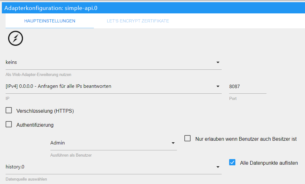

      Moin zusammen,
      ich versuche gerade Testweise einmal eine API Abfrage zu bauen und nutze folgendes...
      http://192.168.178.222:8087/query/javascript.0.ShellyVerbrauch.SHPLG-S%231D3709%231.Relay0.gestern?dateFrom=2022-04-01T12:00:00.000Z&dateTo=2022-04-08T01:00:10.000Z
      Dabei erscheint nur der letzte Wert, obwohl in dem History Adapter Vorgänger existieren.
      "target": "javascript.0.ShellyVerbrauch.SHPLG-S#1D3709#1.Relay0.gestern",
      "datapoints": [
      409.55,
      1649541600417
      Wo ist mein Fehler...?

                                        OK... das funktioniert soweit ganz OK. Es wäre natürlich viel einfacher direkt per API darauf zuzugreifen... habe mal ein Issue aufgemacht - vielleicht ist es ja wirklich ein Fehler.
                                        Ansonsten schreibe ich die Daten jetzt auch auf ein NAS in eine Maria Datenbank. Mal sehen, was am Ende besser funktioniert.
