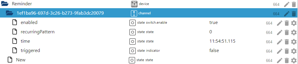

              @sprojekt007 sagte in Alexa Reminder bei Fenster offen:
              Vielleicht habt ihr noch ein Beispiel für den Reminder Befehl.
              Keine Ahnung ob das funktioniert. Wenn es über die Alexa-App nicht geht, dann auch mit ioBroker nicht.
              Wenn man einen neuen Reminder per Sprachbefehl anlegt, scheint dieser im Alexa-Adapter so auf:
              Wie soll man den (Ordner und Datenpunkte) anlegen?
              Ich würde zum Speak-Command einfach noch mittels Pushover oder Telegram eine Nachricht ans Handy senden.
