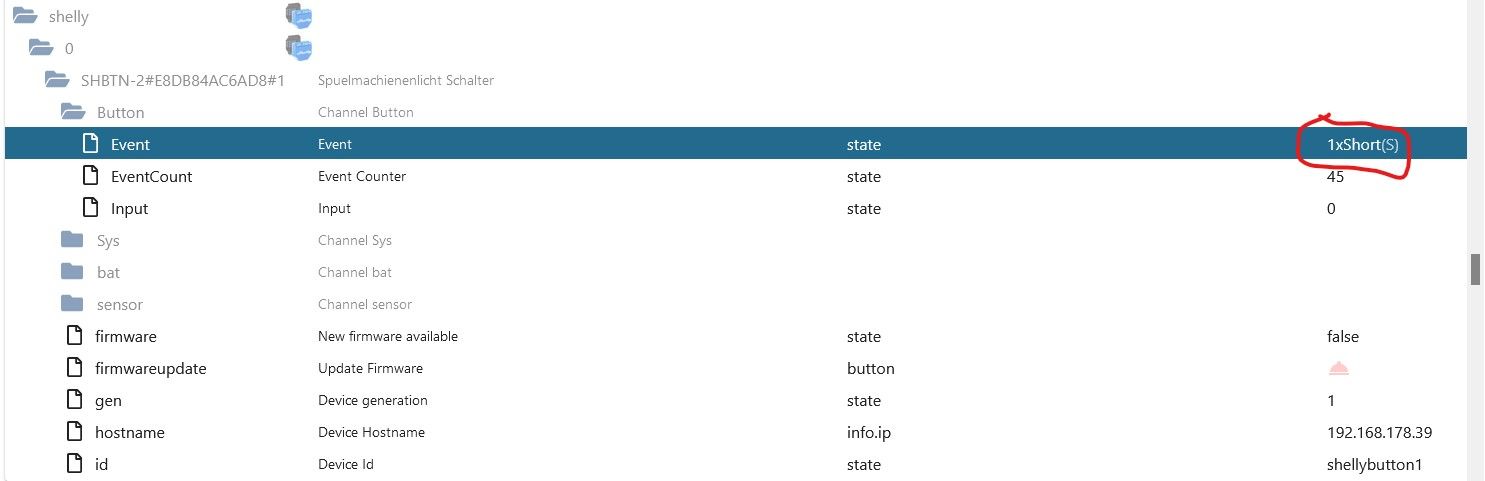

      Der Button ist im Schelly Adapter eingepflegt und ich kann durch Drücken des Button ein Event "1xShort(S)" triggern (siehe Screenshot).

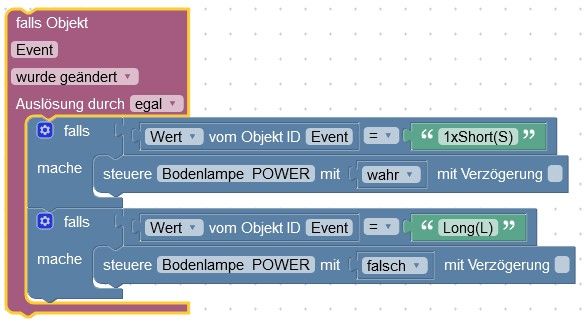

      Nun habe ich ein ein Blockly (siehe Screennshot) erstellt wo ich mit dem Wert "1xShort(S)" eine Bodenlampe einschalten möchte.
      Leider klappt das nicht.
      Was mache ich falsch?
      Danke schon mal für die Hilfe.

        paul53 @Venjacob last edited by
        @venjacob sagte: Event "1xShort(S)" triggern (siehe Screenshot).
        Der Screenshot sieht nach einer Wertliste aus. Versuche mal einen Vergleich mit "S" und mit "L".
        • V
          Venjacob @paul53 last edited by
          Ok Ich hab gerade mal den Wert nach "S" und "L" geändert und das hat Funktioniert.
