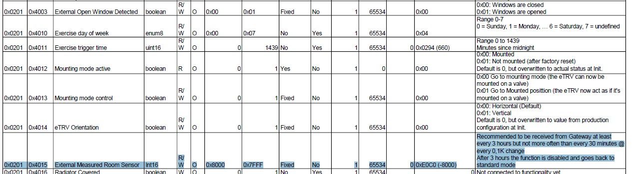

              succo_J @Asgothian last edited by
              Angeblich kann es das Danfoss Ally.
              Asgothian S 2 Replies Last reply Reply Quote 0

                Asgothian Developer @succo_J last edited by
                @succo_j Als ich das Danfoss Ally auf dem Tisch hatte ist es mir nicht gelungen diese Funktion so zu aktivieren das es automatisch mit einem externen Sensor geht.
                Um diese Funktion zu nutzen muss in regelmässigen Abständen der Temperaturwert vom externen Sensor in einen Datenpunkt des Thermostaten geschrieben werden. Das geht dann per Skript.
                A.
