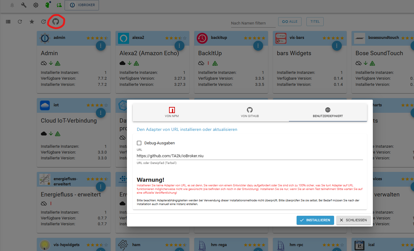

      Hi ich habe ein neuen Adapter für Niu E-Scooter die mit der Niu App gesteuert werden können
      geschrieben.
      Steuerung über niu.0.id.remote
      Zum Installieren:
      https://github.com/TA2k/ioBroker.niu
      Unter Adapter Experten Modus aktivieren:
      Unter Adapter das Github Icon klicken:
      Benutzerdefiniert auswählen und die Url einfügen.
      Dann unter Adapter den Niu Adapter suchen und ganz rechts auf das Plus klicken.
      Loginablauf:
      Die Niu Mail und Passwort eingeben.

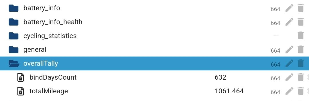

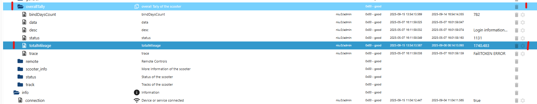

                                    Hi, arbeitet oder pflegt den Adapter noch jemand ?
                                    Da ich eine frage hätte ob es möglich wäre weitere Datenpunkte zu importieren :
                                    "/motoinfo/overallTally": {
                                    			"post": {
                                    				"summary": "Returns the odometer value and days of usage",
                                    				"requestBody": {
                                    					"required": true,
                                    					"content": {
                                    						"application/x-www-form-urlencoded": {
                                    							"schema": {
                                    								"type": "object",
                                    								"properties": {
                                    									"sn": {
                                    										"$ref": "#/components/schemas/MopedDesc/properties/sn"
                                    									"token": {
                                    										"$ref": "#/components/schemas/Token"
                                    				"responses": {
                                    					"200": {
                                    						"description": "Odometer and time value",
                                    						"content": {
                                    							"application/json": {
                                    								"schema": {
                                    									"type": "object",
                                    									"properties": {
                                    										"data": {
                                    											"type": "object",
                                    											"properties": {
                                    												"bindDaysCount": {
                                    													"type": "integer"
                                    												"totalMileage": {
                                    													"type": "integer"
                                      tombox @MichaelF last edited by
                                      @michaelf habs mal in die GitHub version hinzugefügt
                                      MichaelF 1 Reply Last reply Reply Quote 1
                                      • MichaelF
                                        MichaelF @tombox last edited by
                                        @tombox Mega, vielen Dank!
                                        Funktioniert:
