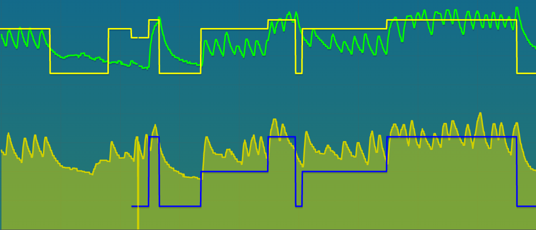

      Ich wüsste gerne mal von den Profis hier, mit welcher Hysterese man bei Heizkörperthermostaten rechnen muss. Ich habe vier Zigbee-Thermostate von Silvercrest (Lidl) über CC2531 im ioBroker hängen und habe mal testweise Temperatursensoren in den entsrpechenden Räumen platziert, um das Verhalten der Thermostate zu überwachen. Im Screenshot sieht man die beiden Soll-Temperaturen (gerade Linien) und die tatsächlich gemessenen Temperaturen (völliger Krautsalat). Die Amplitude von einem Berg zum nächsten Tal liegt meist bei 3-4 °C.
      Ist es normal, dass die Werte so dermaßen ungleichmäßig sind und so stark abweichen? Wenn ja, was kann man dagegen tun? Die Thermostate lassen sich leider nur eine Soll-Temp und ein Offset geben, den Rest regeln die Dinger intern.
      Was mir aufgefallen ist: Die Teile regeln offenbar manchmal zu hoch (z.B. bei der kompletten Abschaltung) und manchmal zu niedrig. Verlässlich ist das nicht.

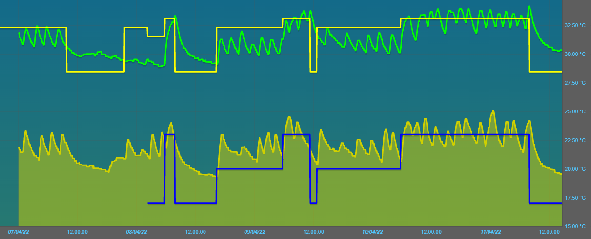

            @asgothian Mein Fehler, hier nochmal mit Achsenbeschriftung, wobei die Y-Achse nur für den unteren Graphen die richtigen Werte anzeigt. In der X-Achse sind es 4 Tage.
            Was meinst du mit Vorgabewerten?
            Das obere Thermostat ist am Radiator in einer Wandnische montiert, das untere an einem Radiator hinter einem Schreibtisch. Beides Außenwände.
            Die Temperatursensoren sind jeweils an der gegenüberliegenden Innenwand montiert, einmal 2 und einmal 3 Meter entfernt. Die Sensoren habe ich vorher einige Tage gemeinsam gelagert und so feststellen können, dass sie beide exakt gleich laufen.
            Die eingebauten Sensoren der Thermostate lassen sich leider nicht über Zigbee2MQTT auslesen. Falls jemand eine Lösung kennt, das manuell zu tun, wäre ich natürlich sehr dankbar!
                    Es ist davon auszugehen das auf Grund des Einbaus in einer Nische der Temperaturunterschied zwischen dem Sensor im Raum und dem Sensor am Thermostat grösser ist als im Fall an der Wand hinter dem Schreibtisch. Das würde auch erklären warum die Raum-Temperatur niedriger im Vergleich zur Solltemperatur ausfällt.
                    Vielleicht montierst du zusätzlich noch 2 Temperatursensoren direkt neben den Thermostaten ?
