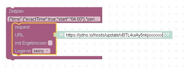

      Hallo, ich möchte in Blockly täglich zu einer bestimmten Uhrzeit eine https Seite aufrufen. Die Seite ist sä. https://ydns.io/hosts/update/vBTL4uiAy5nkjxxxxxxx, ein Update für einen Dyndns Dienst.
      Hat jemand ne Idee.

            Ich vermute mal die Seite liest wenn man sie aufruft deine IP für den DNS-Dienst aus?
            Dann klappt bestimmt einfach der request Baustein denke ich.

              paul.honka @David G. last edited by paul.honka
              @david-g
              Thx, ja nur einmal aufrufen und die IP wird aktualisiert.
              Wo bzw. in welcher Untergruppe finde ich deinen Baustein?
                Homoran Global Moderator Administrators @paul.honka last edited by
                @paul-honka sagte in Internetadresse täglich aufrufen mit Blockly:
                Aktionen
                  paul.honka @Homoran last edited by
                  Gruss paul
                    Homoran Global Moderator Administrators @paul.honka last edited by Homoran
                    so in etwa, täglich um 4 Uhr
                    JA!
                    Aber nimm lieber den einfachen CRON (0 4 * * *), mit dem "komischen" Zeitplan hakt es manchmal
