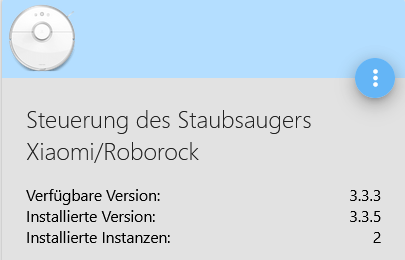

                        1.) Der Screenshot ist natürlich Mist.
                        Hätte gereicht, wenn Du , bis auf die letzen 3 Stellen, geschwärzt hättest.
                        2.) Auf Github gibt es ein Issue dazu.
                        https://github.com/iobroker-community-adapters/ioBroker.mihome-vacuum/issues/438
                        3.) Könntest Du ebenfalls mal eine höhere Version (beta) versuchen zu installieren.
                        Version 3.3.3 über den Admin
                        Version 3.3.5 über Github
