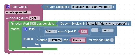

      Hello,
      Ich steh auf der Leitung.
      Würde gerne bei einer meiner Aufzählungen gerne die "Namen" der Datenpunkte in einen Datenpunkt schreiben. Allerdings nur wenn diese TRUE sind (sind alles Logikwerte). Falls einer oder mehrere FALSE sind sollen diese "Namen" auch nicht im Datenpunkt erscheinen. Ich möchte das nicht als Liste sondern, wie gesagt, den Namen der jeweiligen Datenpunkte, evtl. Kommasepariert, in einen String schreiben. Anbei jetzt mal mein Blockly....
      SO kann das natürlich nicht funktionieren, also es wird mir in diesem Fall nur der letzte auf TRUE gesetzte Name des Datenpunktes in das Objekt geschrieben.
      Ziel ist es aus VIS per Checkboxen diese Werte in einen Datenpunkt zu schreiben um z.B. einen Value anzuzeigen oder/und per CRON als History in einem JSON zu visualisieren.
      Mir raucht grad schon der Kopf und wäre für HELP sehr dankbar.
      Merci

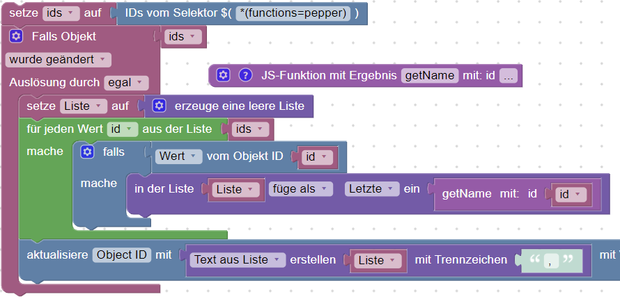

        paul53 @DJMarc75 last edited by paul53
        @djmarc75
        Vorschlag:
        • DJMarc75
          DJMarc75 @paul53 last edited by
          Habs jetzt mal 1:1 nachgebaut mit dem Ergebniss dass bei jedem Klick einfach nur alle Datenpunkte in das Objekt geschrieben werden... ABER mit Komma dazwischen 👍
          Habe auch schon ein bissle mit dem "ids vom Selektor-Block" rumgespielt aber ohne Erfolg.

                  • DJMarc75
                    DJMarc75 @paul53 last edited by DJMarc75
                    Es verhält sich im Moment so, dass, immer wenn ich einen Datenpunkt auf ändere, die Anzahl der auf True gesetzten stimmt, aber es wird, als Beispiel dann dreimal "Tomate" angezeigt, obwohl Gurke, Tomate und Karotte ausgewählt sind. Quasi immer der zuletzt geänderte wird dann angezeigt.
                      @djmarc75 sagte: dreimal "Tomate" angezeigt, obwohl Gurke, Tomate und Karotte ausgewählt sind.
                      Sorry, mein Fehler: Name enthält den Namen des Trigger-Datenpunktes, der sich in der Schleife nicht ändert. Du benötigst anstelle von Name eine JS-Funktion getName(id) mit Ergebnis mit folgendem Inhalt:
                      return getObject(id).common.name;
                      DJMarc75 1 Reply Last reply Reply Quote 1
