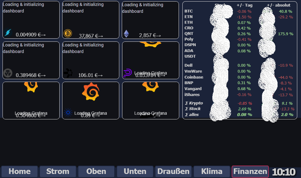

      ich habe diverse Grafana Graphen via iframes in die Vis eingebunden. Sieht alles super aus, ich kann nicht zufriedener sein.
      Nur die Ladezeiten dieser VIS Seite ist nicht aktzeptabel.

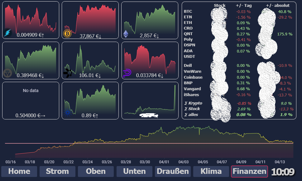

      beim Viewwechsel auf eben diese Seite bzw auch beim Refresh der Graphen (alle 60 Sekunden) braucht es zu lange, bis die Graphen wieder geladen sind. Sieht dann aus wie auf dem Screenshot.
      Auf meine Tablet für die Visualisierung (Huawai T5) dauert der ganze Vorgang knapp 20 Sekunden. Auf meinem Desktop in jedem Browser noch immer gut 7 Sekunden.
      Nutzt jemand eine ähnliche Konstellation? Iobroker und Grafana in Proxmox VMs? wie sind eure Erfahrungen bzgl. Ladezeiten der Graphen? Sind die Ladezeiten in meinem Fall normal oder kann man hier irgendwas optimieren?

          Homoran Global Moderator Administrators @Sopha last edited by
          @sopha sagte in Grafana embedded in VIS - zu lange Ladezeiten:
          dann darfst du keine Views mit so vielen Daten bauen. Charts, insbesonders hochauflösende, benötigen einiges an Daten und einiges an Rechenzeit diese zu rendern.
          Ich gehe außerdem davon aus, dass das Tablet via WLAN angebunden ist.
          Dann kommen da eben zwei dinge zusammen:
          • es müssen sehr viele Daten transportiert werden, was bei WLAN oft deutlich länger braucht, als bei LAN
          • Die Grafiken müssen gerendert werden. Dies muss die Hardware des Frontends (in diesem Fall dein Tablet) erledigen
          Das T5 ist ja eher ein budget-Tablet und hat nur 2GB RAM.
          Auch der Prozessor ist nicht der schnellste.
          Dann noch ein fHD+ Display, das befüllt werden muss, macht das Problem vollständig
