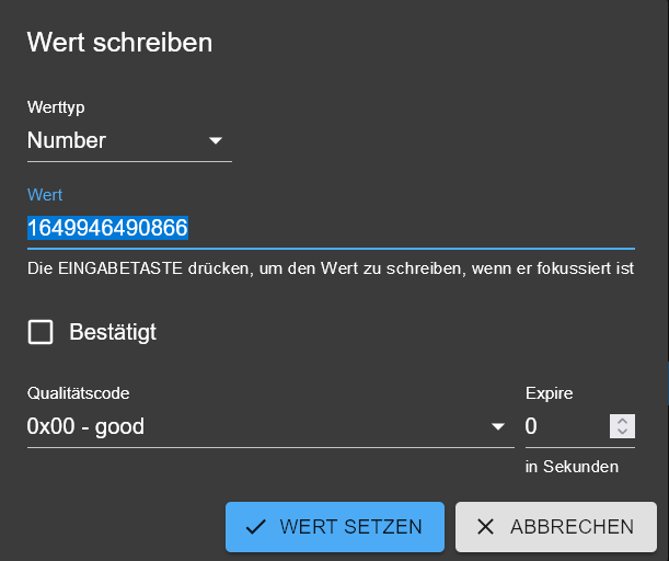

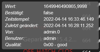

      Ich habe folgendes Kuriosum:
      Resultat
      Mit Skript ausgelesen
      16:40:57.596	info	javascript.0 (30516) Stop script script.js.common.test_admin
      16:41:00.699	info	javascript.0 (30516) Start javascript script.js.common.test_admin
      16:41:00.714	info	javascript.0 (30516) script.js.common.test_admin: 1649946490866
      16:41:00.714	info	javascript.0 (30516) script.js.common.test_admin: registered 0 subscriptions and 0 schedules
        arteck Developer Most Active @Boronsbruder last edited by
        @boronsbruder ist ein bug.. ja ist bekannt
