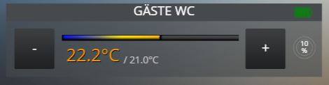

      Ich versuche gerade meine Tablet Visalisierung in IoBroker Vis nachzubauen. Bisher habe ich es immer geschaft das ein oder andere "Problemchen" durch google'n zu lösen, doch diesesmal komme ich leider nicht weiter.
      Ich nutze HM und habe in Mediola eine horizontale Temperaturanzeige (40 versch. Bilder für den Temp. Bereich 0 grad und darunter - 40 grad und darüber ) die je nach Grad °C angezeigt werden.
      Selbiges versuche ich nun in Vis nachzubauen unter Verwendung des Image 8 Widgets, hierraus resultiert dann folgendes Problem:
      Entspricht die Temperatur einer "Ganzzahl" wird das richtige Bild angezeigt, hat man jedoch bspw. 23.4 °C wird nichts angezeigt.
      Hier ein Bild zur Veranschaulichung:
      Gibt es eine Möglichkeit dem Widget zu sagen dass es das entsprechende Bild in dem Bereich von - bis verwenden soll, oder evtl. ein besser geeignetes Widget?

        was ist auf den Bildern drauf? Bezw. was zeigen die an? Die Temperatur in Farbe?
        • Peoples
          Peoples last edited by
          genau so ist es.
          hier mal eine Übersicht der einzelnen Bilder:
          Und hier möchte ich eben das entsprechende einblenden bzw. anzeigen lassen.

            Wir hatten da mal was mit einem Farbverlauf: http://forum.iobroker.net/viewtopic.php?f=30&t=4452
            Vielleicht wäre das eine Alternative.

                Du kannst die verschiedenen Bilder auch in verschiedene Ebenen (z-index) packen. Dann stellst du bei Sichtbarkeit <= oder eben >= einem bestimmten Wert und legst die Bilder einfach übereinander.

                  Für alle die ebenfalls so eine Darstellung anstreben, die Lösung konnte mit Hilfe von JavaScript realisiert werden.
                  Wie genau steht hier:
                  http://forum.iobroker.net/viewtopic.php?f=21&t=5816
