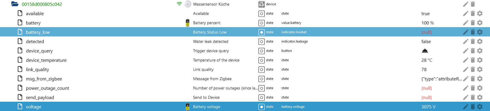

                        Ich habe also entsprechend mal mein https://www.zigbee2mqtt.io/devices/SJCGQ11LM.html auf die Ausschlussliste gesetzt, und siehe da, nun passen die Datenpunkte auch zu den exposes 🙂
                        Aber die Werte sind nun teilweise seltsam, bzw. sogar garnicht nicht vorhanden 😞
                        • über 3000V ist wohl eher unwahrscheinlich 😄
                        • power outage count und der battery low indicator sollten doch schon was anzeigen, oder?
                          Woran kann das liegen, bzw wie kann man das korrigieren?

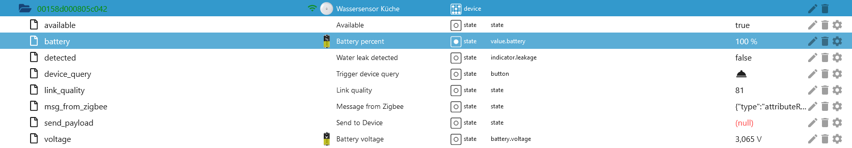

                        nicht ausgeschlossen sah das noch so aus:

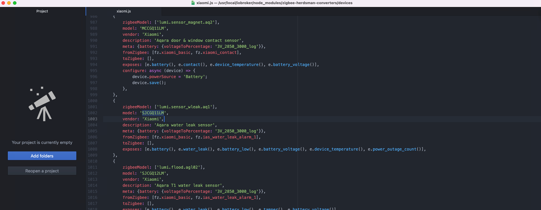

                        und wenn ich mir das herdsman converter file zu dem device so ansehe, scheint das eher wenig Einfluss auf die Inhalte zu nehmen:
