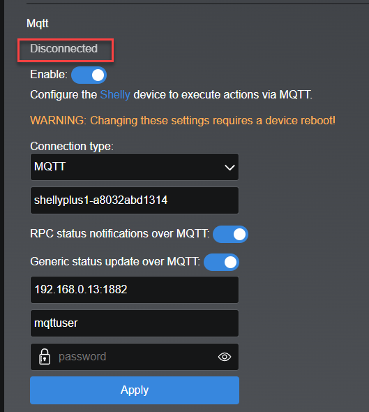

      ich würde gerne meine Shellys (einige Plus 1, Shelly Motions, I3, Flood usw.) in IOBroker einbinden. Ich habe mir den Adapter für Shelly schon installiert, der läuft auch soweit.
      Den I3 sehe ich schon als Gerät aber sonst leider nix.
      Habe jetzt mal bei einem Shelly Plus 1 die Einstellungen für MQTT vorgenommen aber der scheint sich einfach nicht zu verbinden.
      Habt ihr eventuell eine Idee was ich da falsch mache?

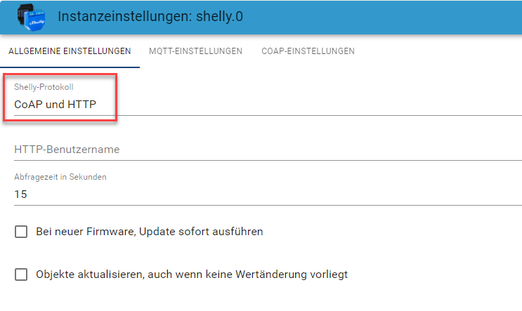

                  hotspot_2 @Guest last edited by
                  Wenn ich das richtig sehe steht mir bei meinen Shelly Plus 1 mit der aktuellen Firmware gar kein COAP mehr zur Verfügung.
                  Ich sollte es dann wohl irgendwie mit MQTT ans Laufen bekommen. Der Shelly i3 den ich hier am Laufen habe der hat sich schon über COAP automatisch beim ioBroker gemeldet.

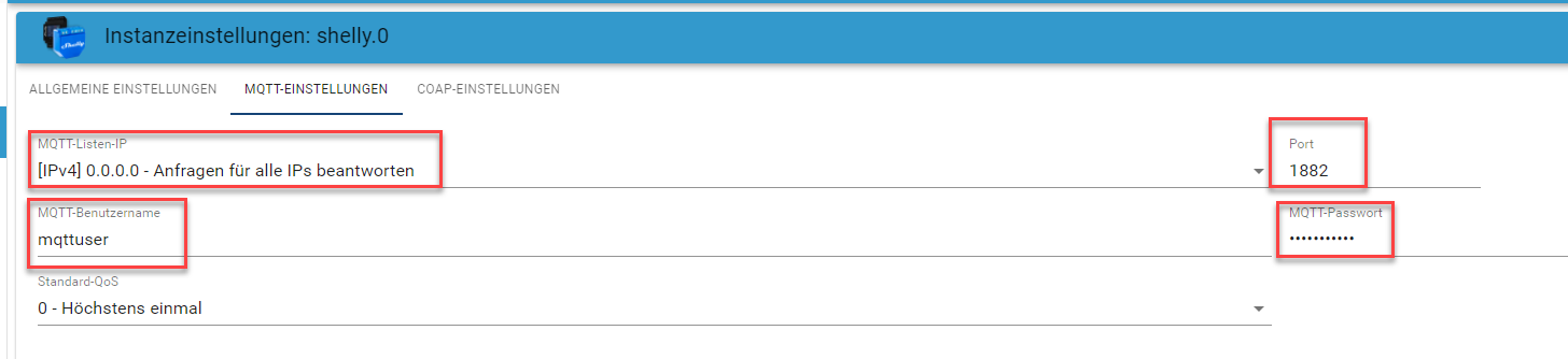

                    hotspot_2 @hotspot_2 last edited by
                    Könnte es auch sein das beides parallel funktioniert?
                    Aber irgendwie klappt MQTT bei mir noch gar nicht.
                    Es ist doch nicht mehr wie Port, Adresse, Username und Passwort eintragen im Shelly (siehe oben) und den Adapter einstellen bzw. Passwort dort auch setzen.
                    Vielleicht hat ja jemand noch einen Tipp was da noch fehlt bei mir.
                    Danke schon mal.

                      crunchip Forum Testing Most Active @hotspot_2 last edited by
                      @hotspot_2 sagte in Einbindung Shellys:
                      dann musst du auch auf mqtt umstellen(Protokoll)

                          hotspot_2 @crunchip last edited by
                          @crunchip
                          Wer lesen kann ist klar im Vorteil.
                          Ich hab da immer COAP und MQTT gelesen, da steht ja COAP und HTTP.
                          Gut, dann muss ich alle Shellys mit MQTT einbinden.
                          Ich teste mal und berichte dann nochmal.
