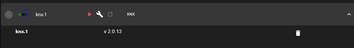

      ich habe gestern gemeint ich müsste alle meine Instanzen Updaten, soweit hat das auch alles funktioniert, nur der KNX Adapter kann nicht gestartet werden.
      Irgendwie komme ich nicht weiter, kann mir vielleicht jemand helfen?
      Allen ein Frohes Osterfest und vielen Dank.

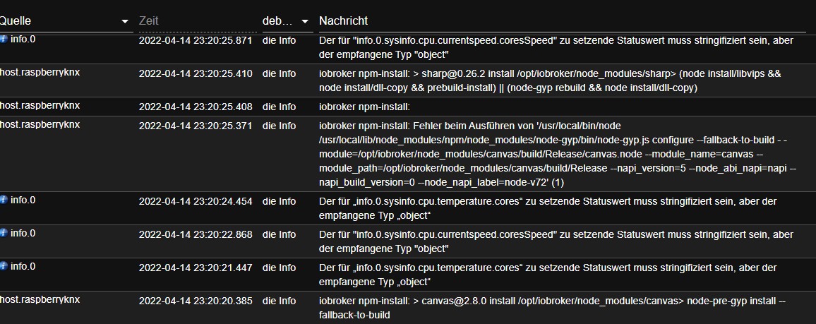

        Thomas Braun Most Active @Goldblaster last edited by Thomas Braun
        @goldblaster
        Bitte Log in Textform in CodeTags setzen, keine Screenshots.
        Und wo ist der Bezug zum Original-Thema? Und warum reißt man steinalte Threads wieder auf?
