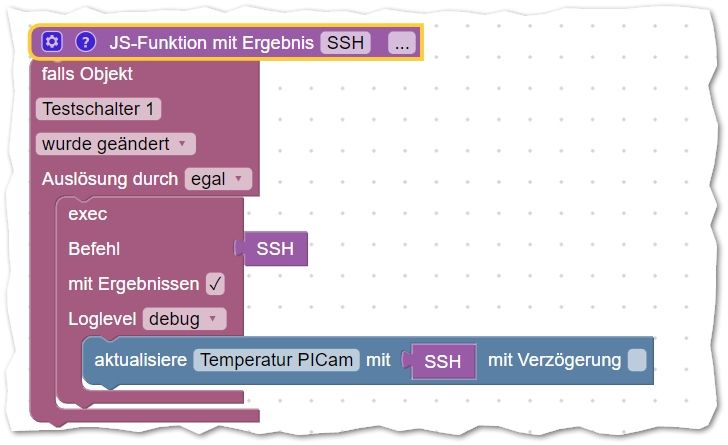

      Guten Morgen, ich versuche gerade bei einem ext. PI im gleichen Netzwerk verschiedene Daten über Blockly abzufragen, wie zB die Temp. Nun stecke ich nicht ganz so tief in der Materie und bekomme es nicht hin.
      Anbei mein Blockly (was natürlich nicht korrekt ist...)

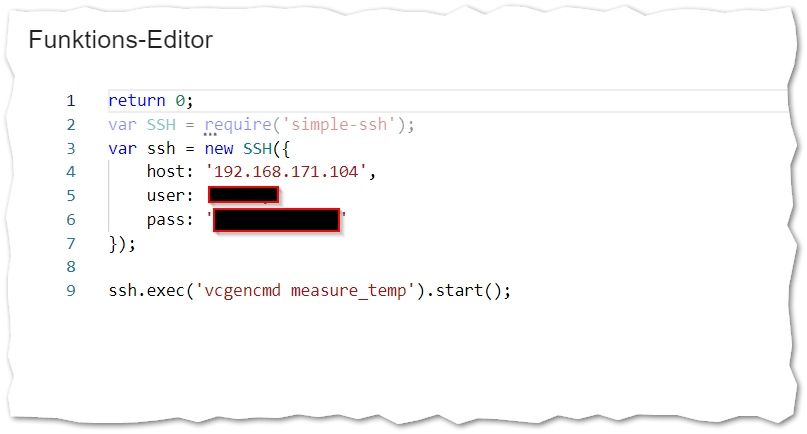

      in der JS Funktion folgendes:

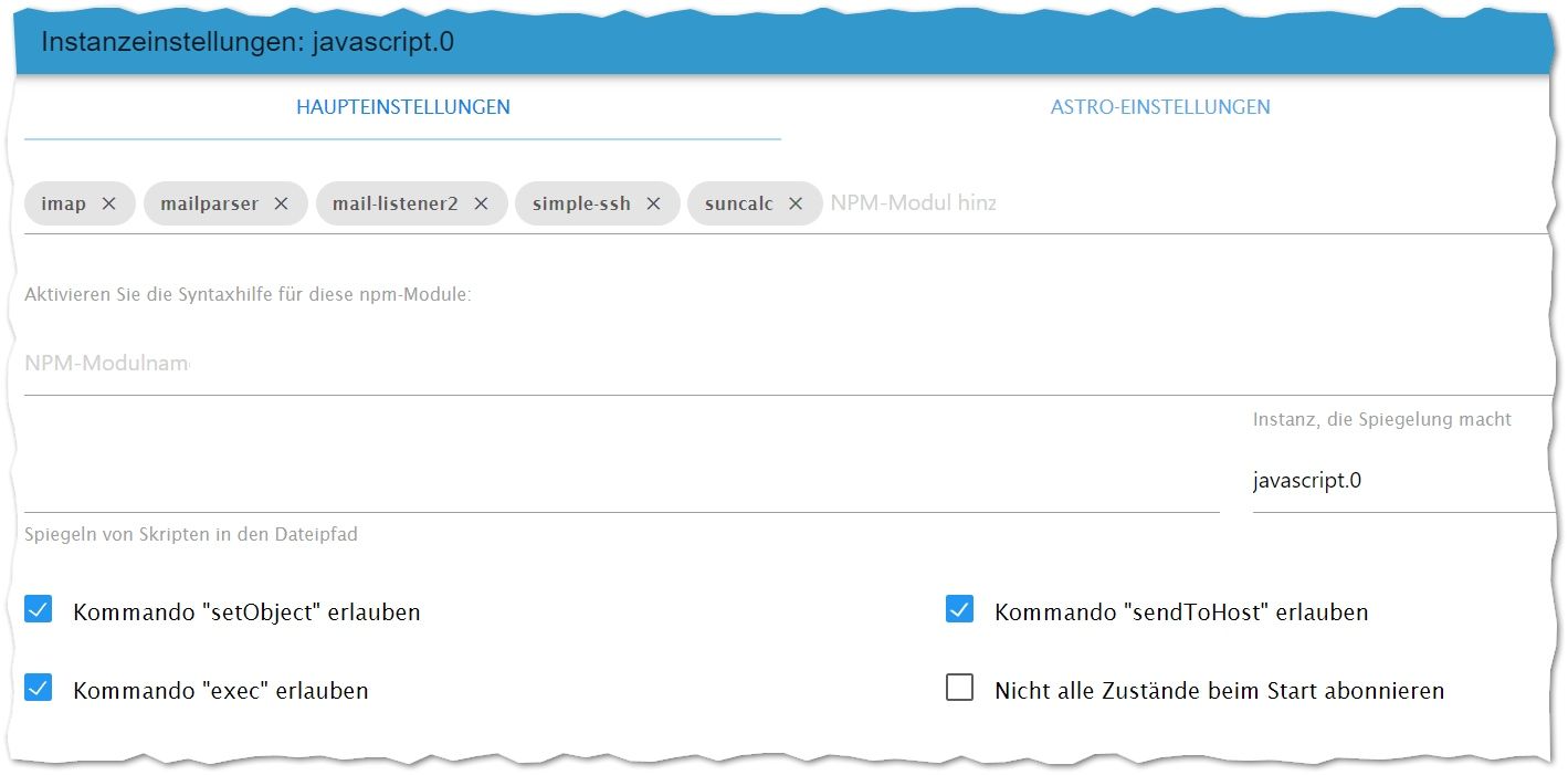

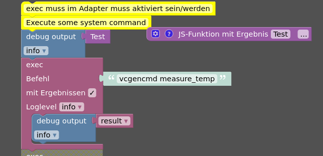

          Vermutung :
          Die Variable "result" erstellen.
          Darin ist dann die Rückmeldung der Exec funktion gespeichert.
          Schon Probiert ?
          gelberlemmy 1 Reply Last reply Reply Quote 1

            in der javascript function wird als erstes retun 0 ausgegeben - damit wird die ssh sache auch nicht ausgeführt, sondern die function sofort unterbrochen

                  A Former User @gelberlemmy last edited by A Former User
                  In Test steht nur "return 42;"
                  gelberlemmy 2 Replies Last reply Reply Quote 0

                      @dreistein Hmmm.... wo hast Du den Baustein "result" her ?
                        @gelberlemmy
                        Diese "Variable" muss man Händisch anlegen.
                              @gelberlemmy
                              Jetzt wird es kompliziert mit Schreiben.
                              Damit du diese "Systemvariable" in deinem Blockly nutzen kannst, musst du sie erstellen.
                              Dann wird diese Automatisch mit dem Ergebniss der Exec funktion gefüllt b.z.w. du kannst diese dann Auslesen.
                              Zum verständniss hilft es, zwischen Blocky und Java Script (oben rechts im Blockly Editor) umzuschalten.
