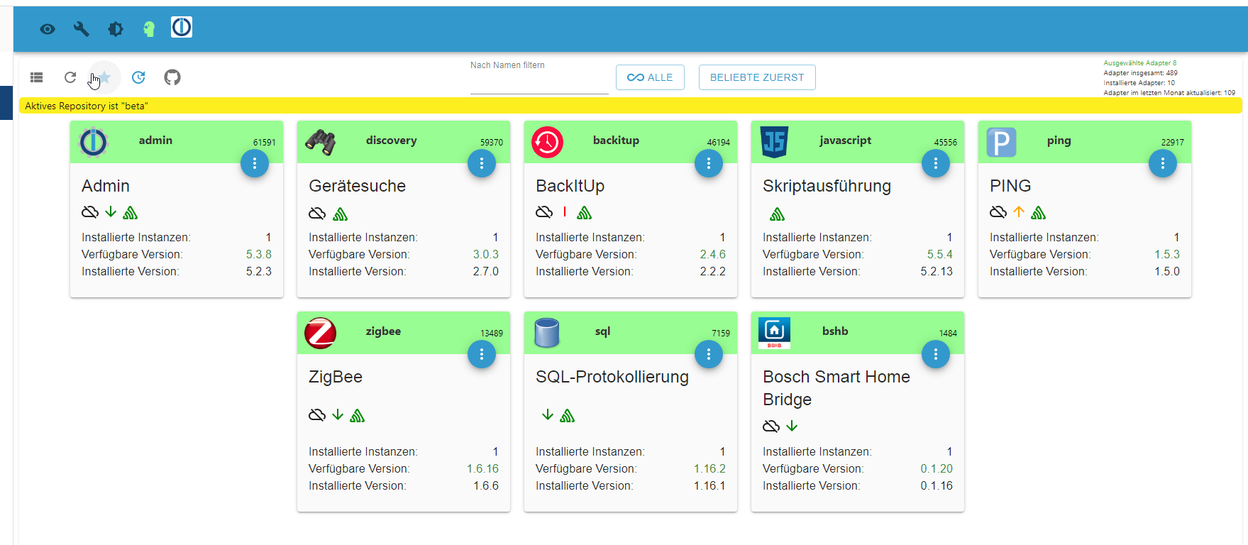

                      Fehlermeldung erschein nicht mehr, aber ich sehe nur meine installierten Adapter:
                      Wie kann ich alle sehe?
                      Gruss Stefan
                      • crunchip
                        crunchip Forum Testing Most Active @Stefan Nettekoven last edited by
                        @stefan-nettekoven du hast nen Filter gesetzt

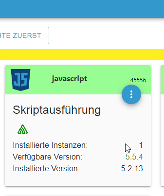

                              @thomas-braun said in Cannot read repository, installierten Adapter sichtbar:
                              Nie! sudo in Verbindung mit iobroker verwenden.
                              Werde ich mit merken.
                              Aber eigentlich hatte ich nur versuchen den JS-Controller in der Adapterübersicht zu Aktualisieren. Dann den Server rebootet.
                              Das wars.

                                • Stefan Nettekoven
                                  @crunchip
                                  Ja sorry, ich meint nicht den JS-Controller , sondern das JS-Modul
                                  2022-04-16 15_43_42-1650114700593-2022-04-16-15_05_24-adapters.png (1759×768).png

                                      @crunchip Schrieb: "du hast nen Filter gesetzt"
                                      Ich weiß aber nicht , wie ich den Filter wieder herausbekomme.
                                      Ich habe alles versucht.
                                      https://forum.iobroker.net/assets/uploads/files/1650114898615-52e2f03f-23a3-4c38-be11-1a219158a775-image.png
                                      Weiterhin werden nur die Installierten Adapter angezeigt.
                                      Gruss Stefan

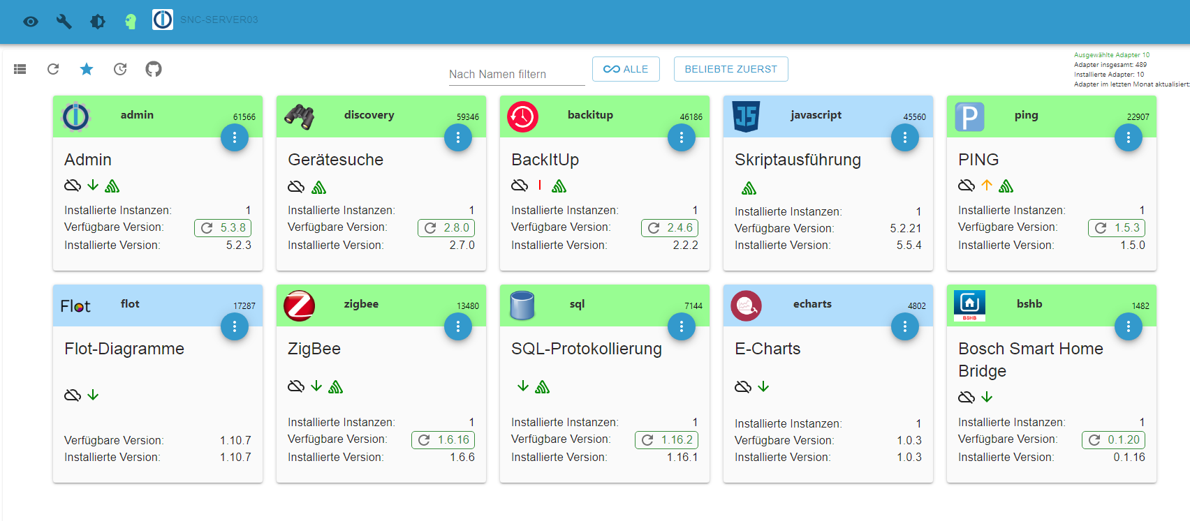

                                        Thomas Braun Most Active @Stefan Nettekoven last edited by Thomas Braun
                                        @stefan-nettekoven
                                        Auf den blauen Stern klicken.
                                        Und bring die Adapter auf Stand.
                                        iobroker update
                                        iobroker upgrade
                                        • Stefan Nettekoven
                                          @Thomas-Braun
                                          Habe ich gemacht, dann wird er rot
                                          Und wenn ich nochmal dann wird er grau und ich habe alle Adapter.
                                          Aber das habe ich auch die ganze Zeit gemacht, warum funktioniert es jetzt. Ich verstehe es nicht,
                                          ich habe alles probiert.
                                          Vielleicht lag es erstmals man nicht funktionierenden Repository
                                          @Thomas-Braun : Vielen Dank. Das Problem ist gelöst. Ich bin begeistert.
