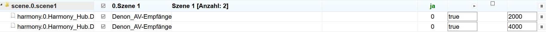

      Ziel ist es, mit dem Smart Befehl "HIFI" bei Alexa eine Scene zu starten/triggern, die zwei Befehle über den Harmony Adapter startet.
      1. Ok, den Smartbefehl in der Cloud für Alexa anlegen (Datenpunkt der Scene wählen) und Alexa aktualisieren geht noch einfach 😉
      2. Eine Scene hinzufügen und die Werte setzen auf "true" oder "2" für an ist schon fragwürdig was die richtig Lösung ist? ( hier ändern sich die Stati augenscheinlich kurz aber ohne Reaktion am Receiver selbst )
      3. Die Harmony Datenpunkte "Receiver Power On" und "Quick select3" sollen gestartet werden durch die Scene. (jeweils mit 2sec. delay)
      Kann mir ev. mal jemand eine Einstellung zeigen, die etwas ähnliches bewirkt, so daß ich daraus meine Lösung selbst ableiten kann.
      Vielleicht ist mein denkansatz auch komplett fasch, dann würde ich mich auch über Aufklärung freuen.
      Danke für Eure Mühen

          galferiz last edited by
          Ok, danke.
          Das Problem ist behoben und es funktioniert jetzt.
          Der Hub war nicht verbunden, er hatte sich aufgehängt.
          Log lesen lohnt sich manchmal 😉
