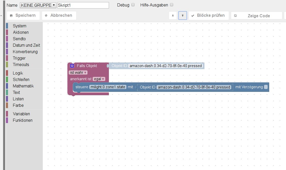

                  Kannst Du mir das bitte ein kleines bisschen erklären ?
                  Ich habe jetzt "steuere Milight mit Wert Amazon Dash pressed. Aber auch hier klappt nichts

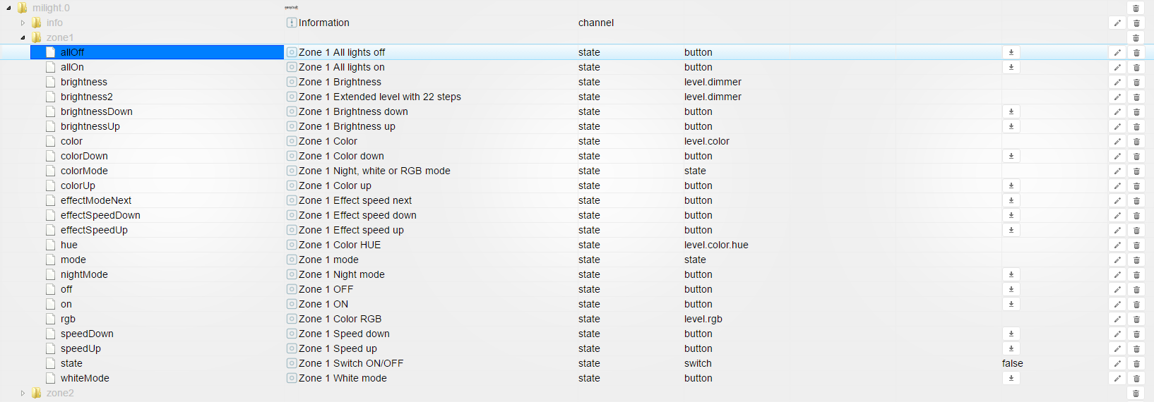

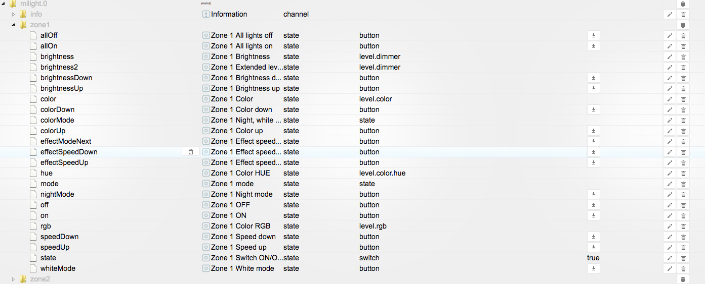

                        • Wie sehen unter Objekte die entsprechenden Datenpunkte von milight aus, wenn diese Lampen aus sind?

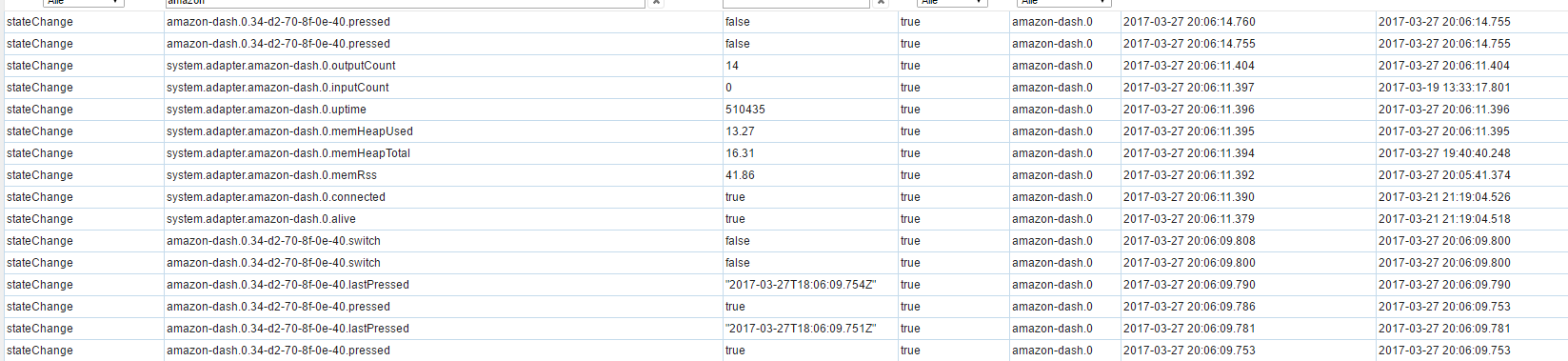

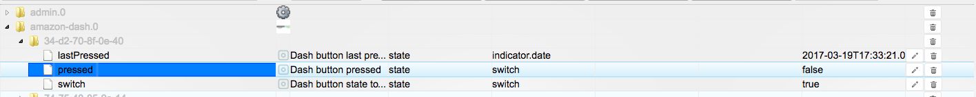

                        • Wie sieht der entsprechende Datenpunkt vom Dash-Button aus, wenn du ihn drückst?

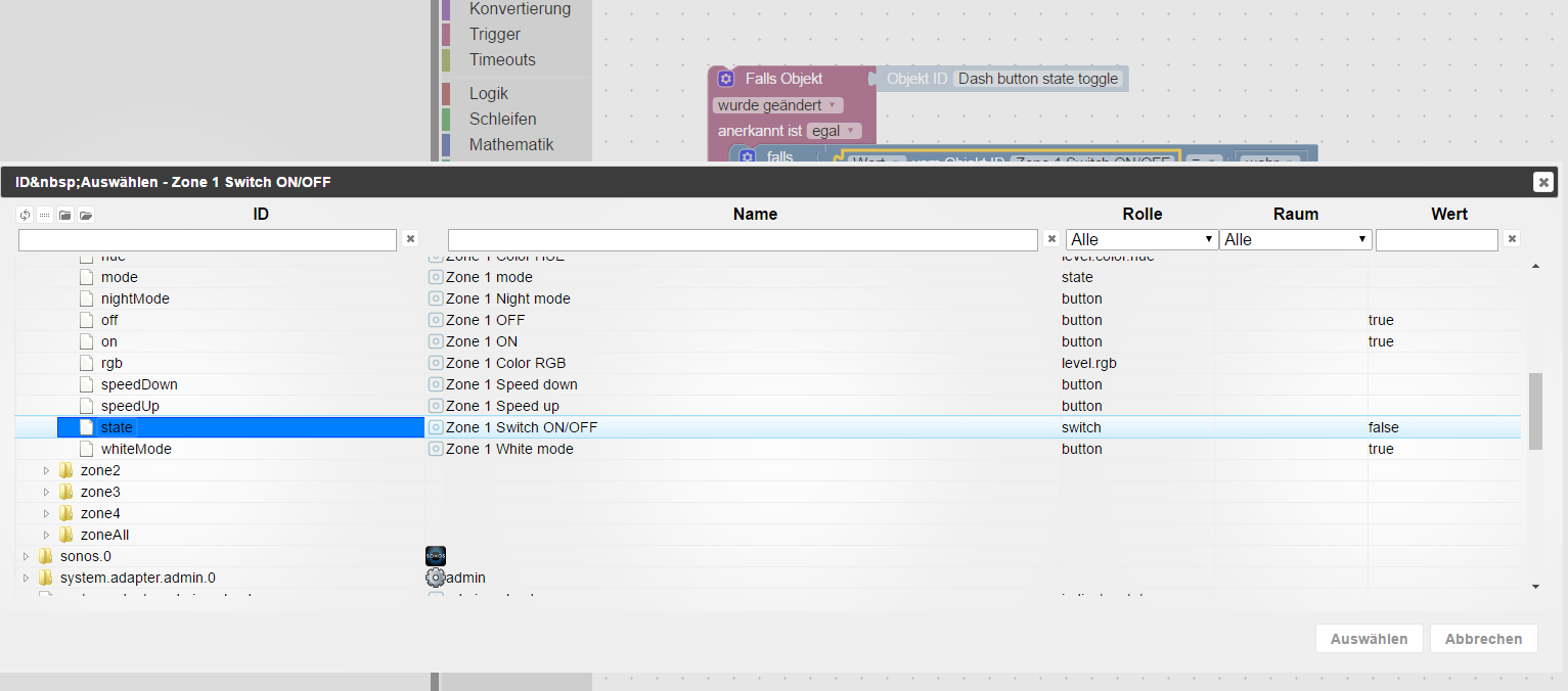

                        • N
                          nicoc83 last edited by
                          2420_bildschirmfoto_2017-03-19_um_18.38.20.png 2420_bildschirmfoto_2017-03-19_um_18.37.59.png
                          Die Werte sind eigentlich immer True oder False
                          Wenn ich den Button drücke, ist der Wert beim Button kurz True
                          Damit möchte ich Milight State dann aktivieren das er je nach Status an oder aus schaltet.
                          Mit Alexa klappt das auch sehr gut ich wollte nicht extra alles anlegen mit On und Off
                          Hoffe Du verstehst was ich meine 😉
                          Danke für deine starken nerven und deine Geduld :mrgreen:

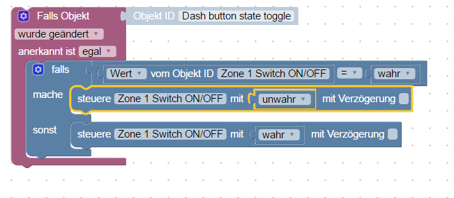

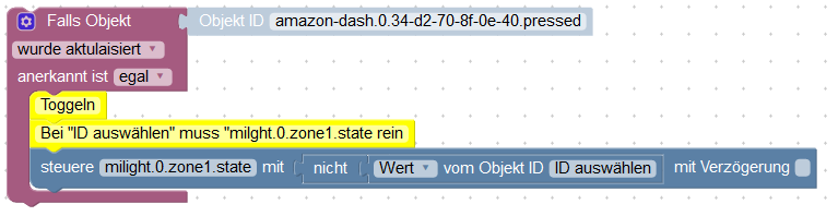

                                      • rantanplan
                                        rantanplan last edited by
                                        Hallo
                                        Toggeln würde so klappen.
                                        Den Trigger habe ich auf "wurde aktualisiert" gesetzt.
                                        Wird also jedesmal ausgeführt wenn das "Ding" gedrückt wird.
                                        Toggeln macht der kleine Baustein "nicht".
                                        Aus true wird false und umgekehrt.
                                        Hier der Export:
                                        <block xmlns="http://www.w3.org/1999/xhtml" type="on_ext" id="/p{L5g!_{Cnh!(BuVS/S" x="-262" y="-37"><mutation items="1"></mutation>
                                        <value name="OID0"><shadow type="field_oid" id="Z0KddJgyeI,{sE/=1z#("><field name="oid">amazon-dash.0.34-d2-70-8f-0e-40.pressed</field></shadow></value>
                                        <statement name="STATEMENT"><block type="comment" id="eKmHD6}0^L1udcRiN9dy"><field name="COMMENT">Toggeln</field>
                                        <next><block type="comment" id="J2,P5v;cTZ.8~O!O;Yw"><field name="COMMENT">Bei "ID auswählen" muss "milght.0.zone1.state rein</field> <next><block type="control" id="@AdOKg}D=u}QO;SKT~6n"><mutation delay_input="false"></mutation> <field name="OID">milight.0.zone1.state</field> <field name="WITH_DELAY">FALSE</field> <value name="VALUE"><block type="logic_negate" id="eqr#Irp+91ja/dNboC}@"><value name="BOOL"><block type="get_value" id="v;]7W#^3=xuazb6ec7F"><field name="ATTR">val</field>
                                        <field name="OID">ID auswählen</field></block></value></block></value></block></next></block></next></block></statement></block>

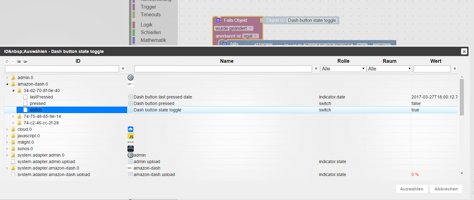

                                            Ich weiß nicht ob das wichtig ist, aber bei mir steht in den Objekt IDs der Name : Also für milight.0.zone1.state steht Zone 1 Switch ON/OFF aber das ist egal oder ?
