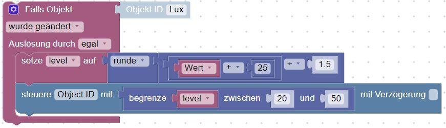

            Umbrella1980 @Umbrella1980 last edited by
            @umbrella1980
            Ich habe noch was rausgefunden :
            Funktioniert auch 🙂
