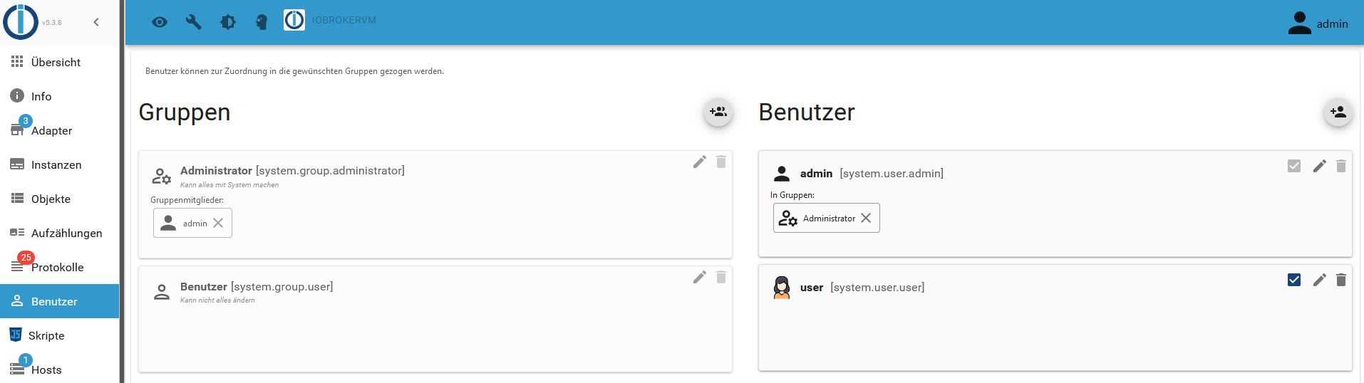

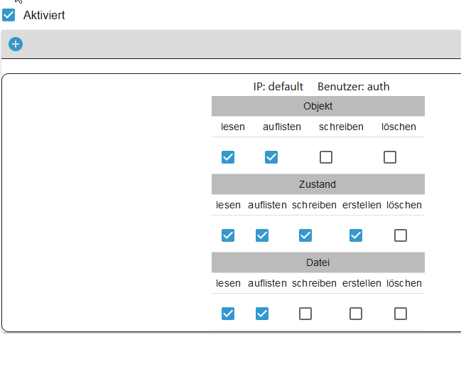

      Ich wollte den Zugang zu einzelnen VIS Views mit der Benutzerverwaltung reglementieren und habe dazu Authentication aktiviert, einen Test-User "User" in der Gruppe "Benutzer" angelegt:

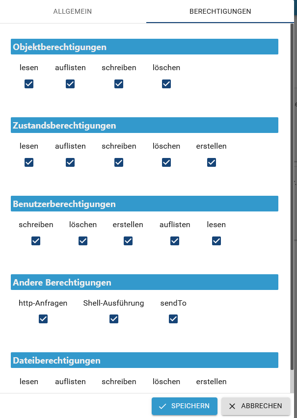

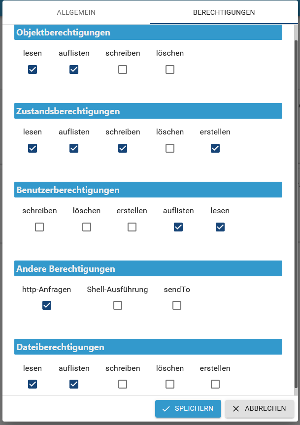

      So sehen die Berechtigungen der Gruppe "Benutzer" aus:

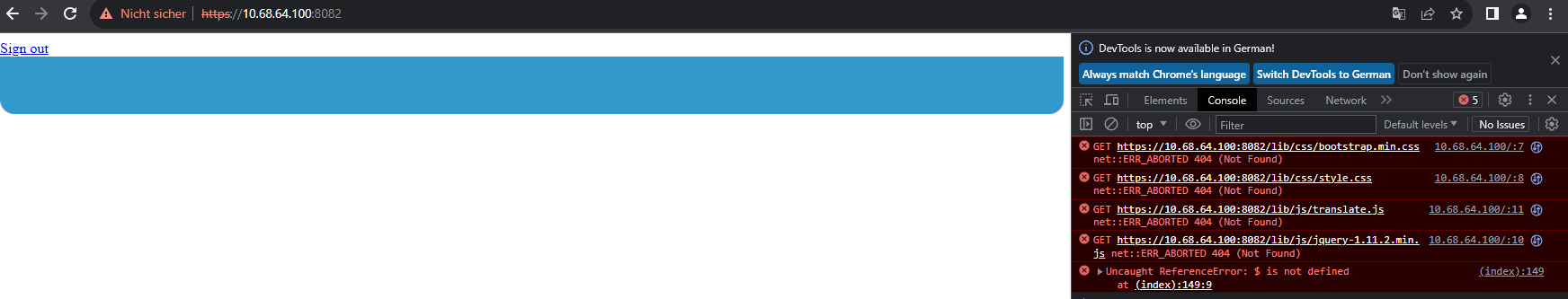

      Die Benutzeranmeldung im Browser klappt auch (Zugriff über https und dann die Abfrage nach name/passwort), aber danach kann nur der Benutzer "admin" Views sehen, beim Benutzer "user" sagt der Browser nur "File index.html not found: {}"

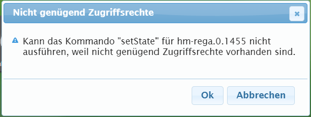

              @homoran okay, das ist zwar sicherlich praktisch damit mal einzelne Widgets nur bestimmten Usern zugänglich zu machen, aber wie regle ich jetzt den Zugriff auf das komplette View? Ich kann doch nicht hunderte Widgets anklicken um darin Berechtigungen zu setzen.
              Unabhängig davon habe ich es grade mal ausprobiert und einem Widget alle Gruppen zugewiesen, aber das View lässt sich mit dem User trotzdem nicht öffnen. Da muss es noch mehr Zugriffskontrolle für das komplette View geben

                @littleno sagte in VIS Views Benutzer Zugriffsberechtigung:
                passt.
                deine Fehlermeldung deutet auf etwas ganz anderes hin.
                da hab ich aber keine Ahnung.

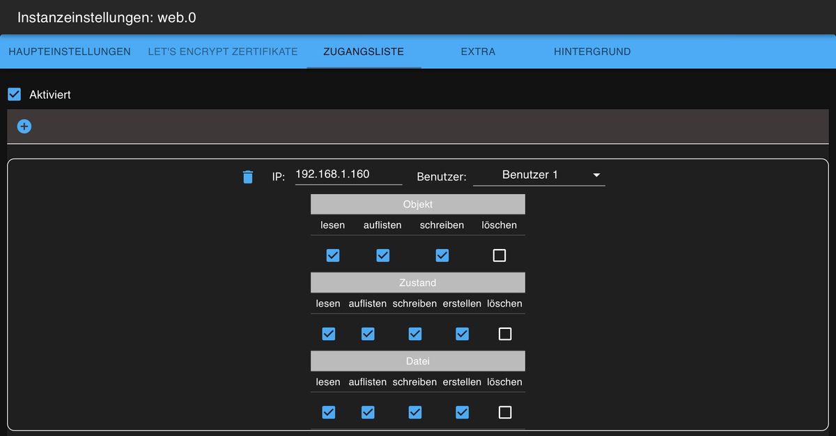

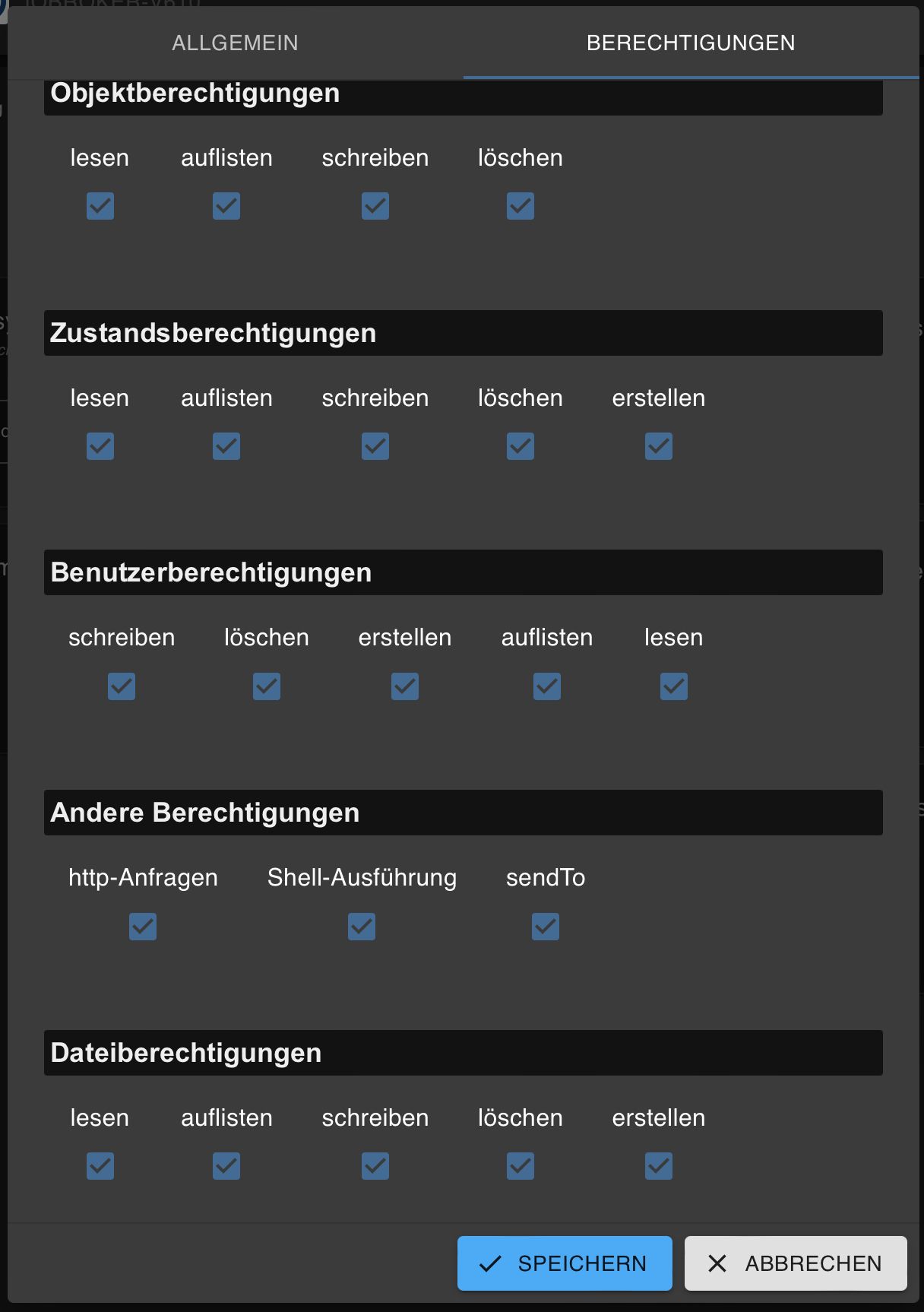

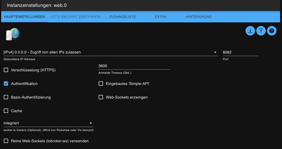

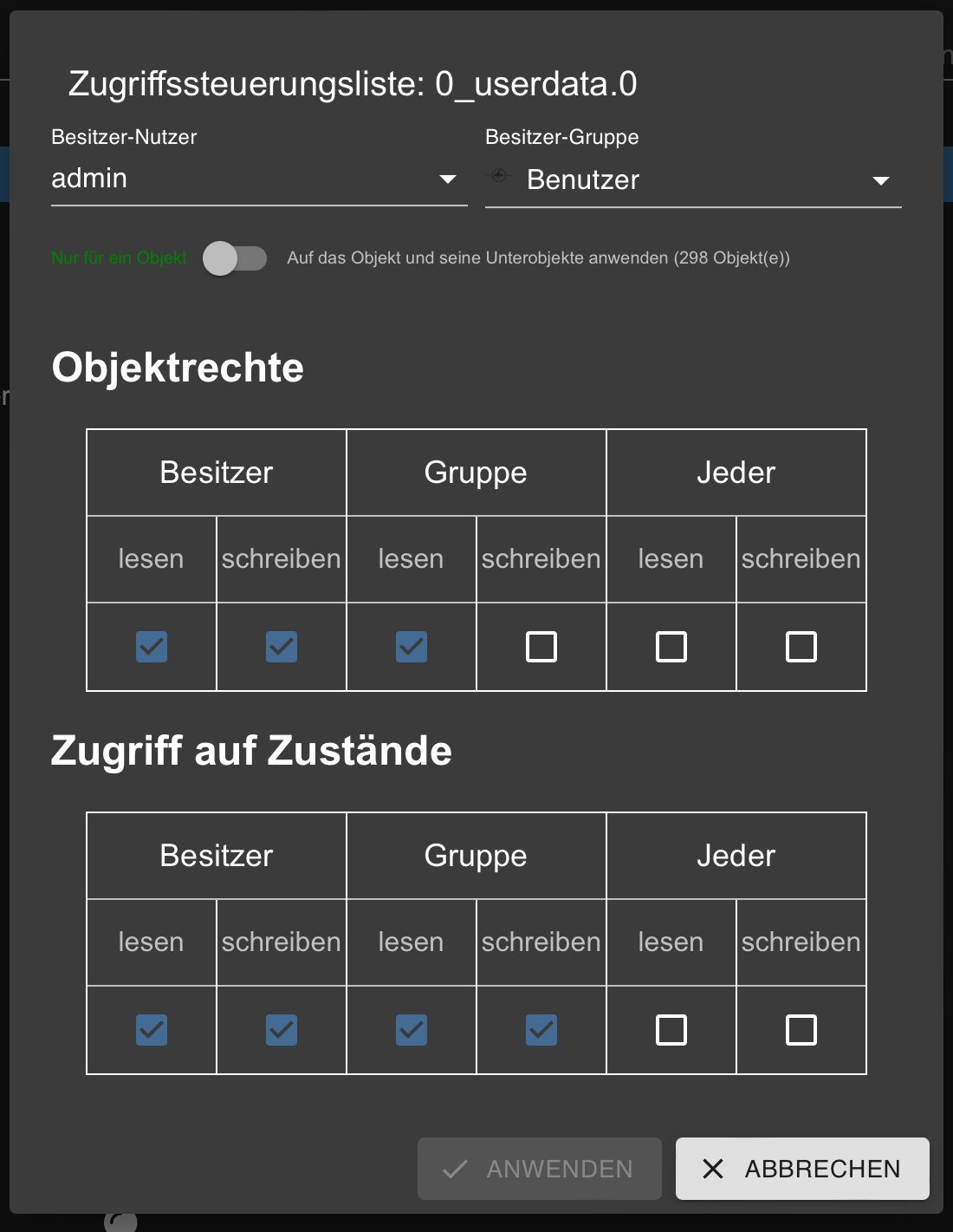

                  Ich versuche diese Konfiguration auch "wieder" hinzubekommen. Vor dem update von den Adapter "web", "socket.io" und "Web Socket" hat es ohne Probleme funktioniert. Aktuell funktioniert nur der Zugriff als "admin" die Benutzer nicht. Meine Konfig:

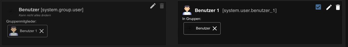

                  Benutzer mit eigenem Passwort:
                  Benutzergruppenberechtigung:
                  Instanz web:

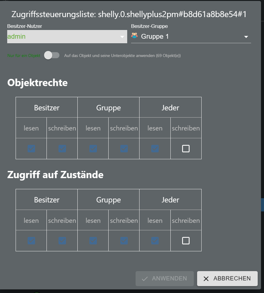

                  Objektrechte:
                  Zugriff vom Gerät mit IP 192.168.1.160:

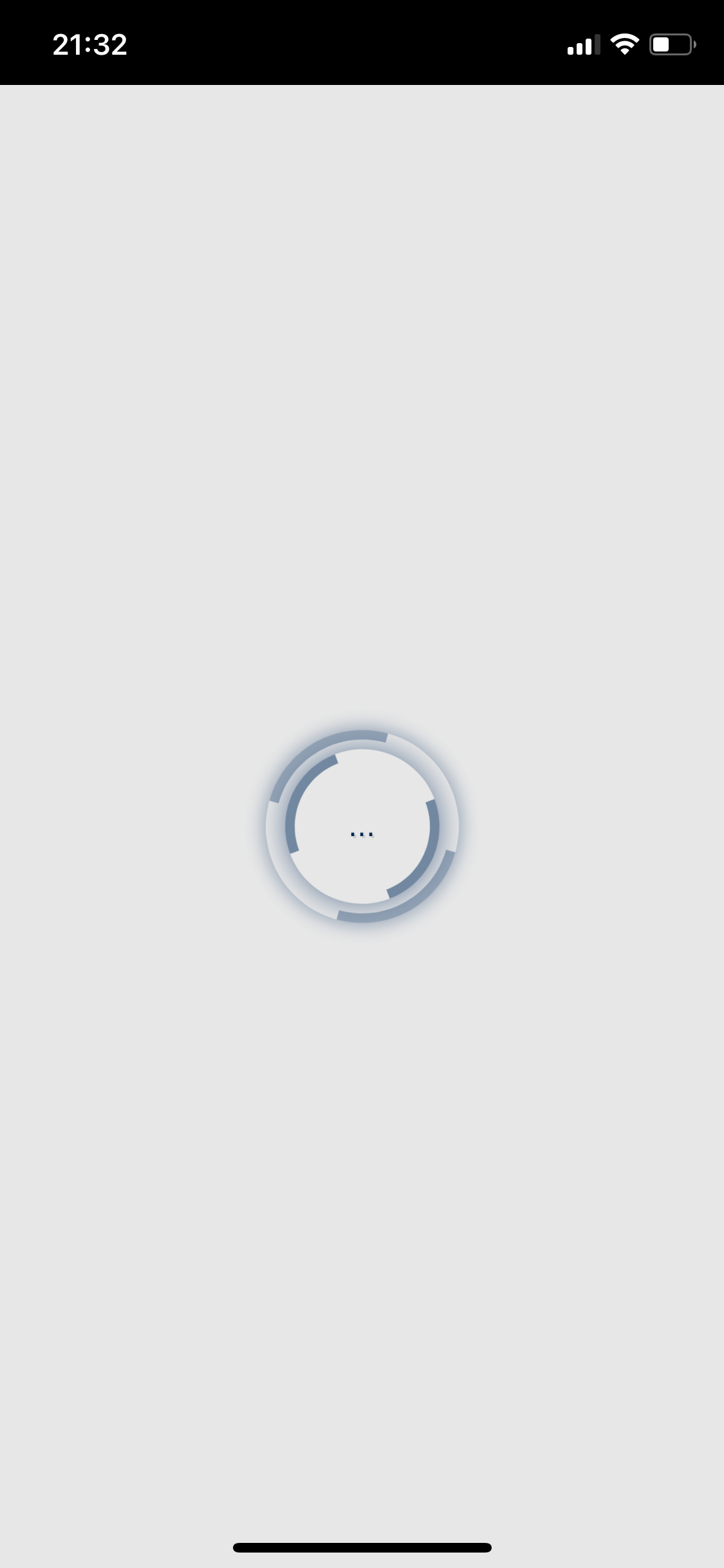

                  Vor dem update wurde der Benutzer automatisch eingeloggt. Aktuell bleibt die vis runtime hängen.

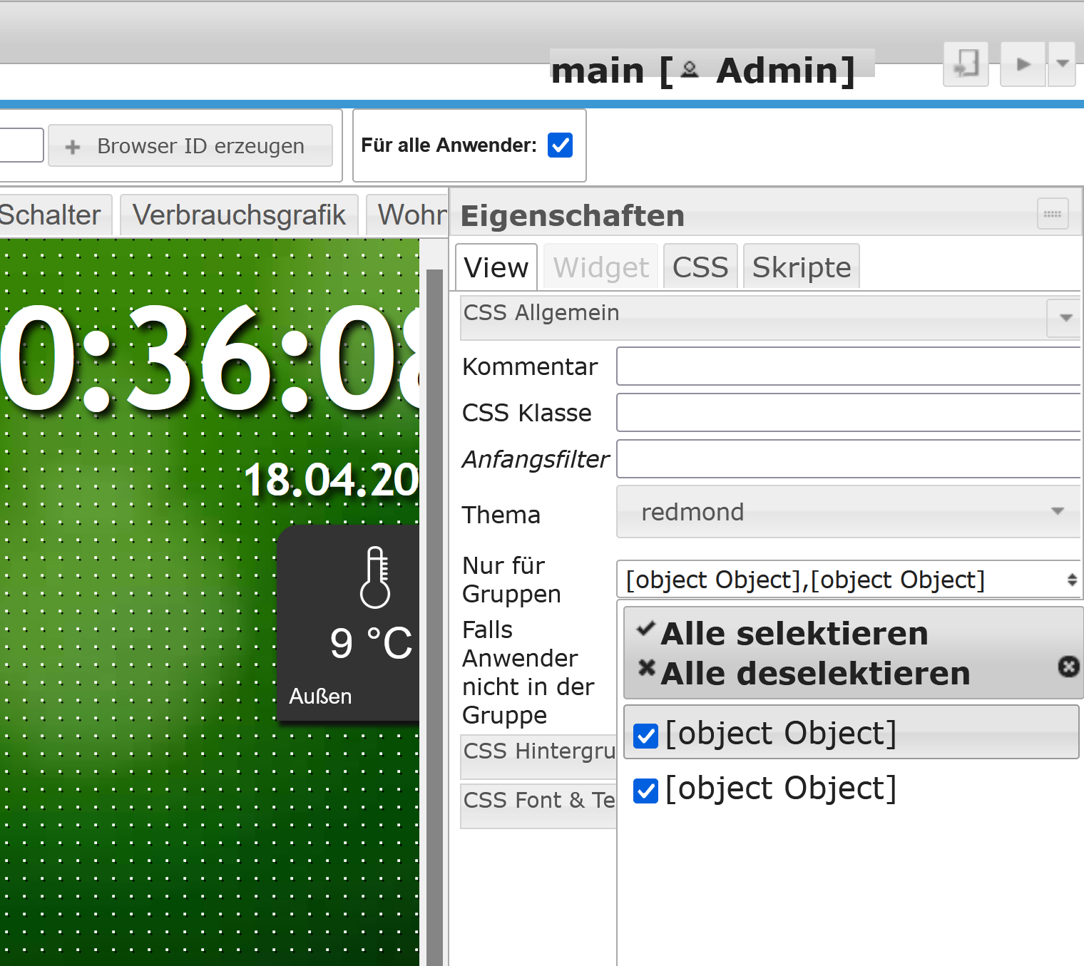

                    Habs rausgefunden: im Reiter "CSS Allgemein" des View's selber (also ohne ein ausgewähltes Widget) gibt es auch nochmal diese Benutzereinstellung. Übernommen werden Änderungen daran aber wohl erst nach einem Neustart des VIS und/oder Web-Adapters (steht nirgends in den Doks)
                    Auch werden dort die Gruppen nicht mit deren richtigen Namen angezeigt sondern als [objekt] [Objekt].
                    Alles in allem schon noch recht buggy, für private Spielereien ist das ok, aber professionell einsetzen könnte man sowas nicht.
