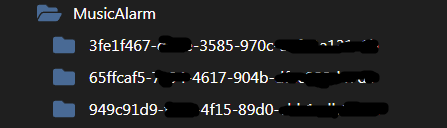

      Es gibt in diversen Adaptern (hier als Beispiel "alexa2") Unterordner, die sich automatisch anlegen und deren Namen man im Voraus nicht weiß.
      Jetzt möchte ich aber diese Unterordner durchsuchen, was aber nur schwer geht, wenn man die Namen nicht kennt.
      Ihr wisst doch sicherlich wie man die Namen der Unterverzeichnisse abfragen kann und in ein Array packt, damit man diese dann für die gewünschte Durchsuchung parat hat, am besten in Blockly, muss aber nicht sein 😉
