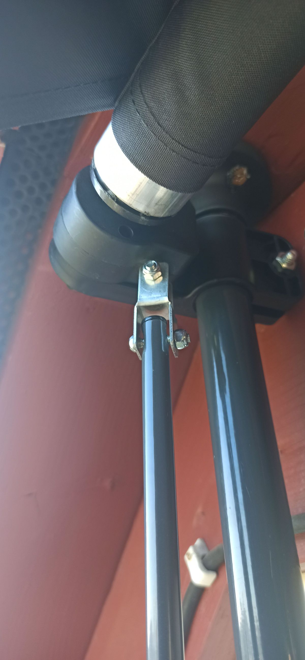

      ich habe heute auf dem Balkon eine neue Klemmmarkise montiert. Anders als bei unserer alten, ist der Antrieb nicht im Gestänge verbaut, sondern extra. Daher wäre es möglich hier einen Motor anstatt der Kurbel zu nutzen. Dieser muss nur eine Rotationsbewegung ausführen. Eine Hubbewegung ist daher nicht nötig.
      Da finden sich ja viele Motoren, weil simpel. Nun muss er aber Wetterfest sein, und bestimmbare (programmierbare) Endanschläge besitzen. Das ganze dann noch steuerbar mit ioBroker sein. Die Markise soll bei zu starkem Wind einfahren.
      Hat einer von Euch Erfahrungen mit einem Entsprechenden Motor?
      Die Aufnahme kann simpel angepasst werden

              vielen Dank für die Antwort. Ich befürchte einen Rolladenmotor (Markisenmotor) mit der sogenannten „elektrischer Endlagenerkennung“ bekomme ich in diese Konstruktion nicht rein. Daher muss es wohl ein Motor sein, der die Kurbel ersetzt.
              Der Durchmesser der Aluwelle, auf dem der Stoff aufgewickelt ist, ist recht klein. Alles was mit Google ausspuckt ist zu groß vom Durchmesser.
              Diese Klemmarkisen sind schon eher speziell, eine andere geht bei uns nur nicht

                Linos @AxelF1977 last edited by
                Hallo @axelf1977, die Größe konnte ich auf dem Bild nicht abschätzen. Hast du den Durchmesser der Welle mal gemessen?

                  Die Welle ist rund, mit einer Nut wo der Stoff eingefädelt wird. Leider kein Achteck

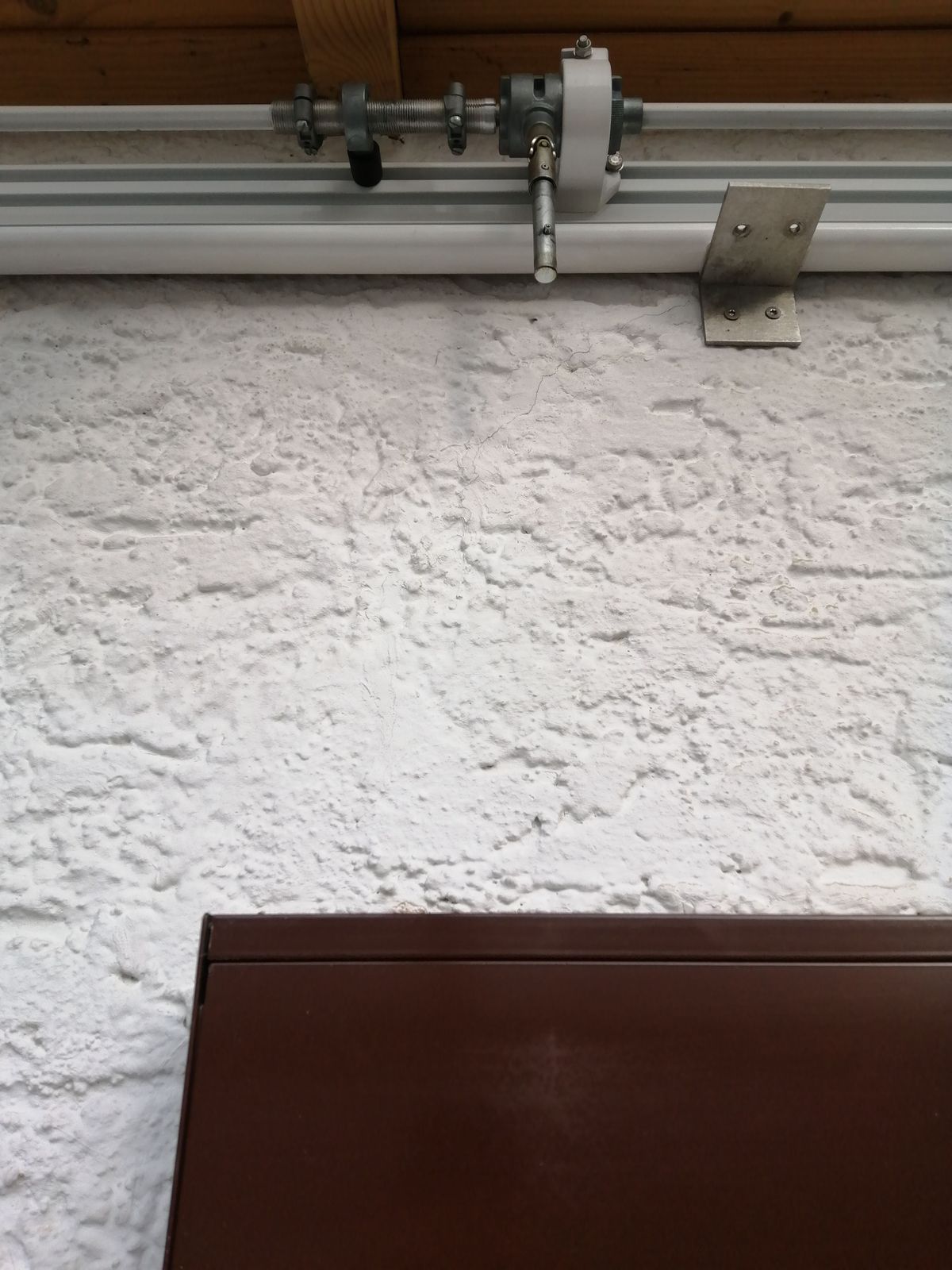

                    @axelf1977 hi, ich hänge mich da mal mit ran, denn bei unserem wintergarten habe ich das selbe problem, ich will die baldachin markise , die aktuell mit kurbel runter und rauf gedreht wird, elektrisch machen.
                    daher habe ich mir auch schon was überlegt, ich weiß nur nicht wie ich das umsetzen soll.
                    Hätte Wlan und Zigbee zur Verfügung.
                    Ich habe auch schon den Schellenberg zum Einhängen gefunden, der ist aber zu lange und schräg kann ich den auch nicht einbauen. da darunter der Rollokasten im Weg ist.
                    Nun wäre mein Plan ein Getriebemotor, sowas wie das hier.
                    https://www.amazon.de/quadratisch-Drehmoment-reduzieren-Elektrische-verzahnte/dp/B01FJMHFAG/
                    oder sowas
                    https://www.amazon.de/Schneckengetriebemotor-Geräuscharm-Torsionsgeschwindigkeit-elektrischen-Getriebemotor/dp/B08CC961GW/
                    Nur dann bräuchte ich ja noch einen Trafo oder so ähnlich, habe mir auch schon überlegt das mit einem Zigbee Aktor
                    https://www.amazon.de/iluminize-Schalt-Aktor-Lightlink-Touchlink-Dimmfunktion/dp/B07PCRJ66Y?th=1
                    Und im Iobroker dann die Zeit einstellen zum Ein und Ausfahren. Irgendwie weiß ich aber da noch nicht so genau, wäre super wenn wir uns gegenseitig helfen könnten. DIe Welle des Motors an das Getriebe der Markise sollte für einen Metaller kein Problem sein.
