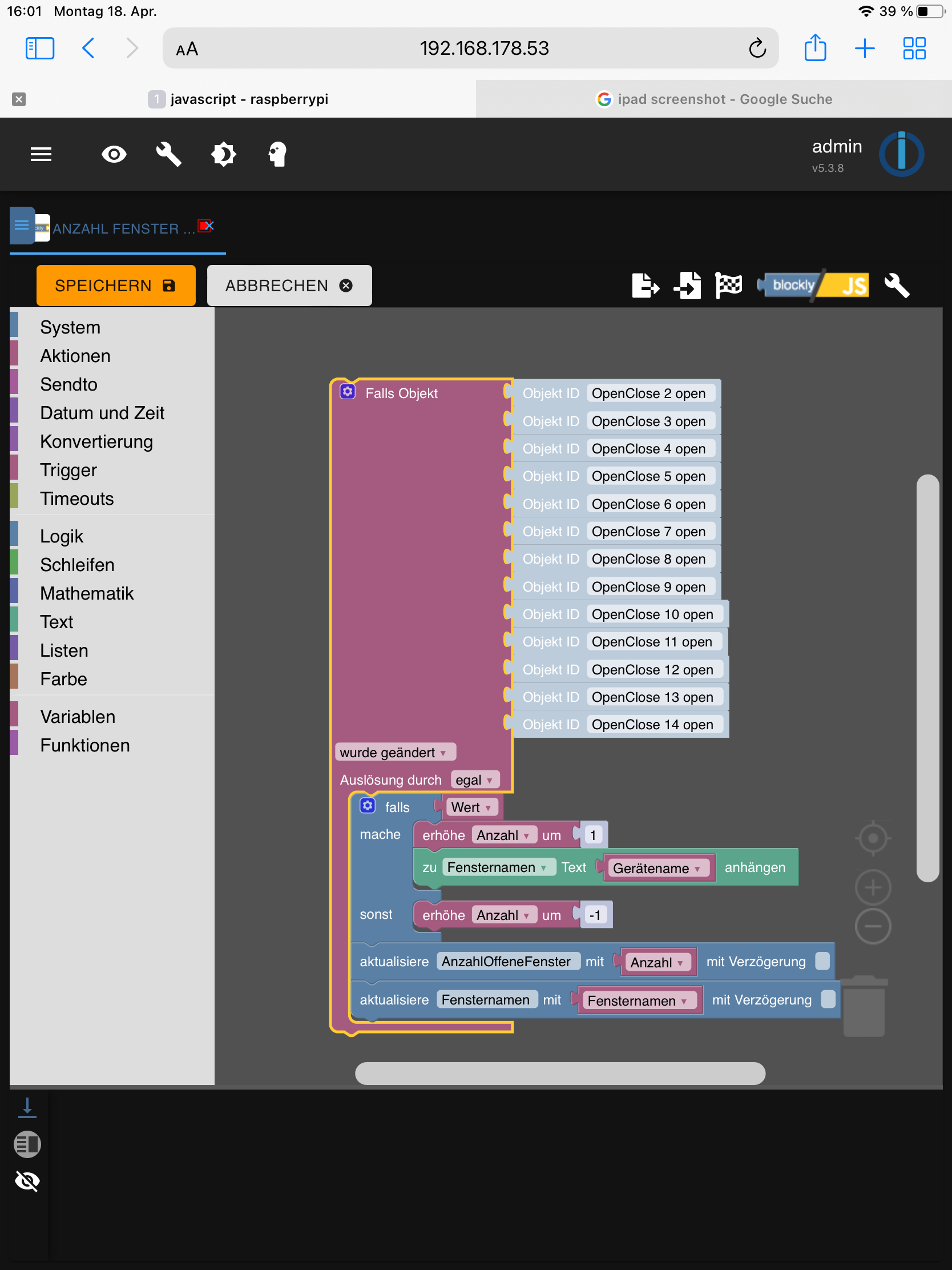

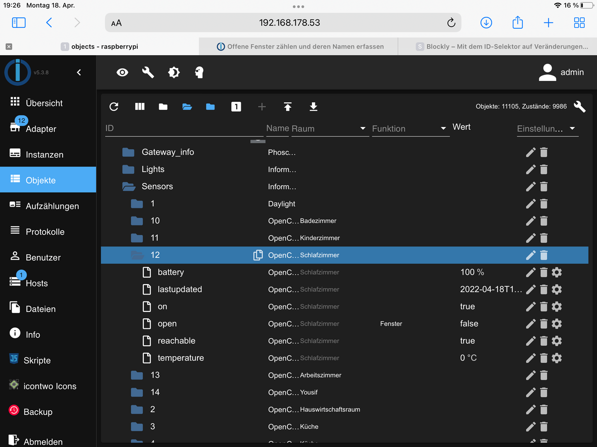

      ich will überwachen, wie viele und welche Fenster geöffnet sind. Die Menge bekomme ich noch halbwegs auf die Reihe, aber spätestens wenn es darum geht die Namen aus der Variable zu entfernen, wenn Fenster wieder geschlossen werden komme ich nicht weiter. Ich vermute auch, dass es nicht besonders gut ist so viele einzelne Trigger zu verwenden. Hat jemand da evtl. bessere Vorschläge?
      paul53 J 2 Replies Last reply Reply Quote 0
        paul53 @UHU01 last edited by
        @uhu01 sagte: bessere Vorschläge?
        Wie sieht die Objekt-Struktur aus?
        Suche mal nach "Selektor".
        UHU01 1 Reply Last reply Reply Quote 0

            UHU01 @paul53 last edited by UHU01

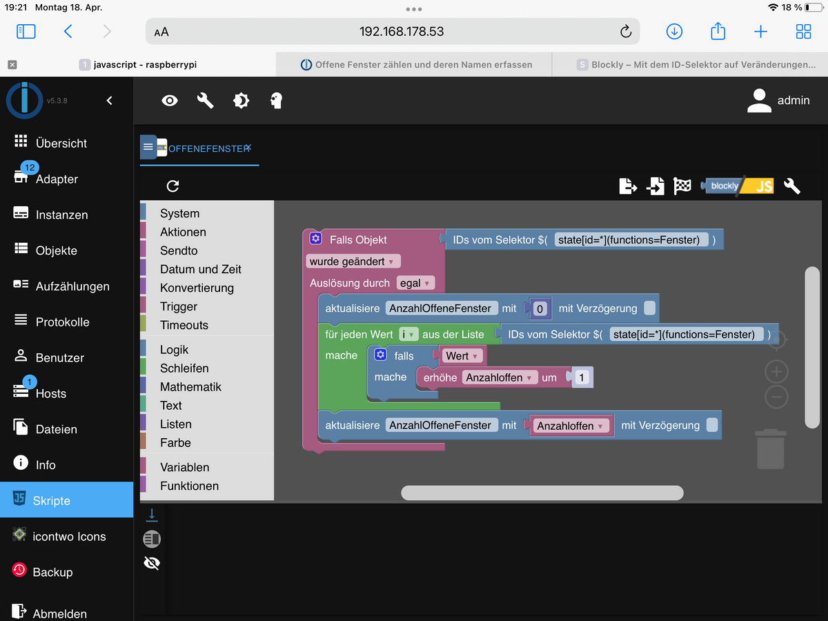

            Danke für den Tipp. Damit hatte ich mich bisher noch garnicht beschäftigt. Kannst du dir das Script nochmal angucken? Irgendwas mache ich noch falsch. Es tut sich nix in meinem Datenpunkt.

              • crunchip
                crunchip Forum Testing Most Active @UHU01 last edited by crunchip

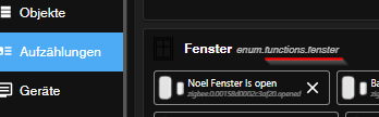

                @uhu01muss klein geschrieben werden "functions=fenster"
                  @uhu01 sagte: Es tut sich nix in meinem Datenpunkt.
                  Lautet die ID der Aufzählung "enum.functions.Fenster" (genau so geschrieben)?
                  Es muss die Variable vor der Schleife auf 0 initialisiert werden. In der Schleife müssen alle Datenpunkte - nicht nur der Trigger-Datenpunkt - geprüft werden.
                  UHU01 2 Replies Last reply Reply Quote 0
                  • UHU01
                    Hab’s zwar noch nicht 100% durchschaut aber es funktioniert. Denk mich morgen nochmal rein. Die euch!

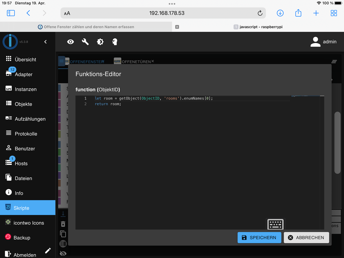

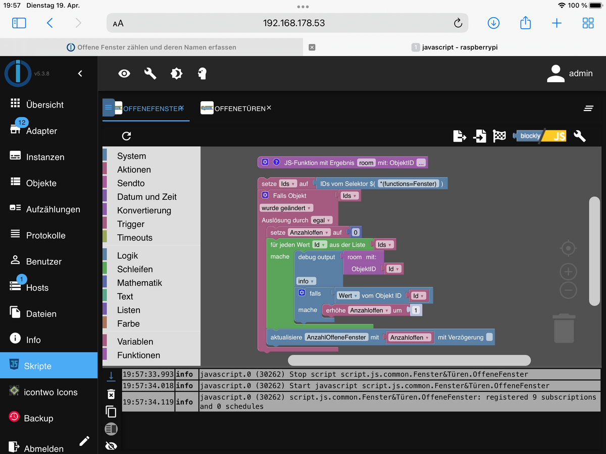

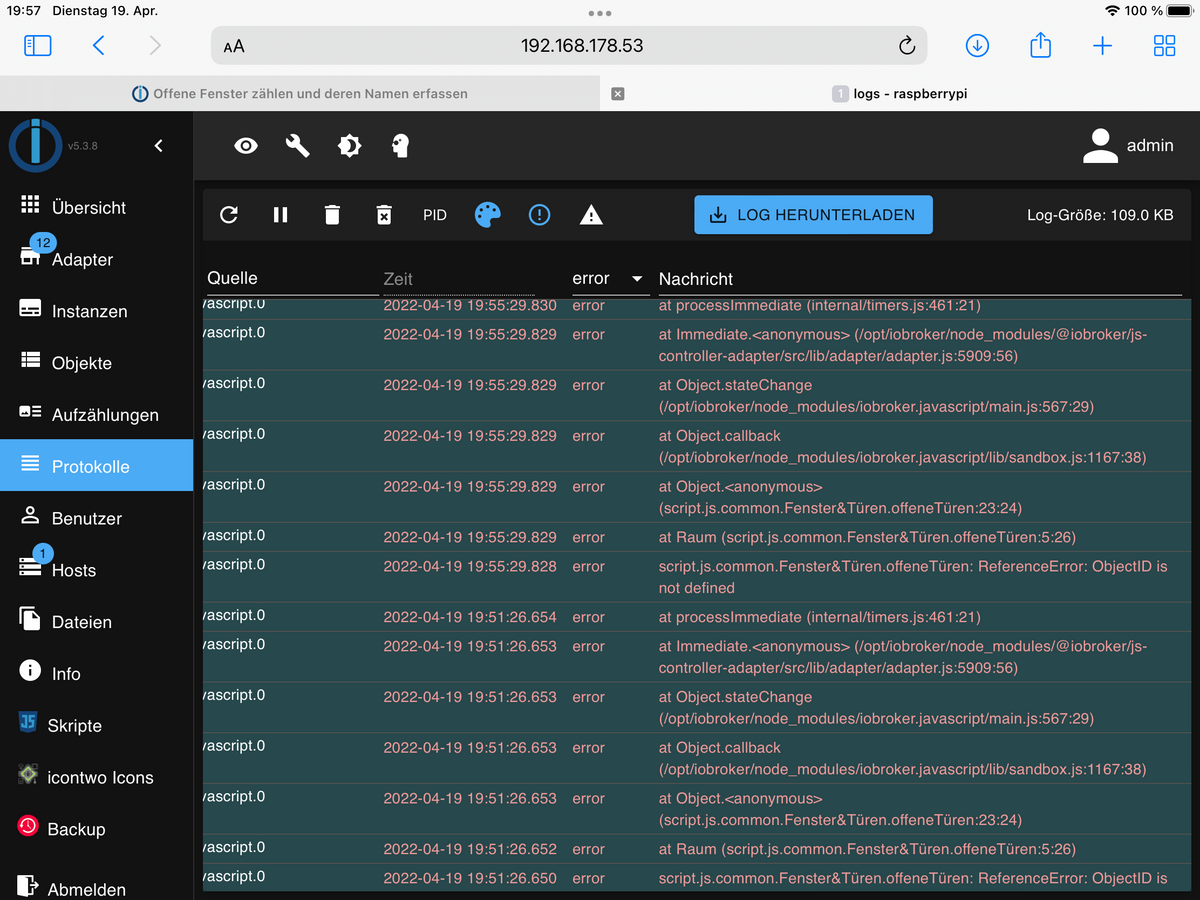

                                Hab mein Script noch ein wenig verschlimmbessert um noch jeweils den Raum der Fenster auszulesen und bekomme nun reichlich Fehlermeldungen. Wo hab ich denn dieses Mal den Fehler eingebaut?
                                  @uhu01 sagte: Wo hab ich denn dieses Mal den Fehler eingebaut?
                                  ObjektID vs. ObjectID
                                  • UHU01
                                    @paul53 🙄 Danke!
