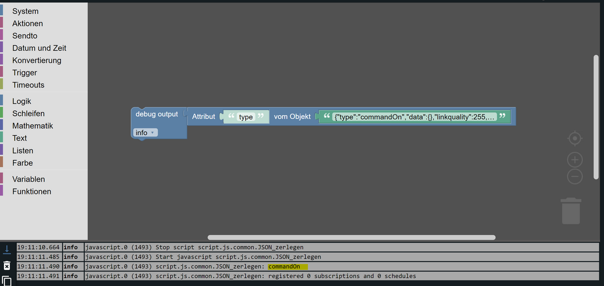

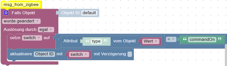

      Wie kann ich nun in meinem Blockly Script auf die Ereignisse "commandOn" und "commandOff" reagieren? Oder anders gefragt, wie kann ich diesen JSON-Datenpunkt zerlegen?

            @paul53 und @mickym : Danke für die schnelle Anwort.
            Die Attribut-Funktion kannte ich noch nicht.
